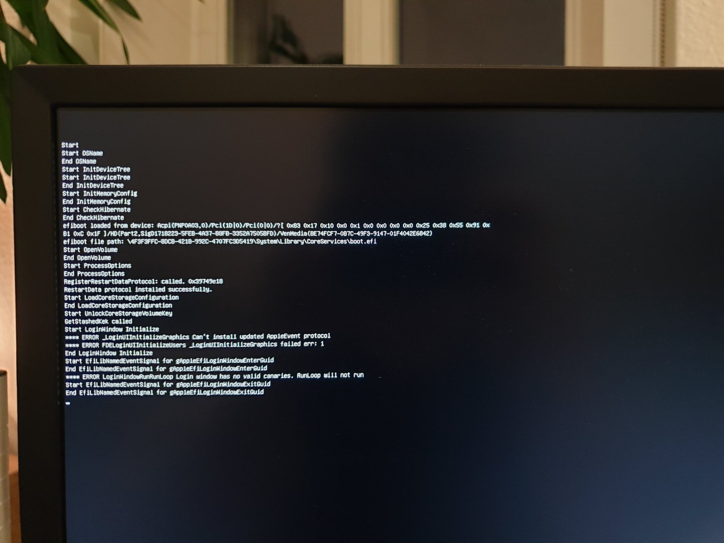

    auf dem System 2 meiner Signatur habe ich FileVault aktiviert und bekomme die angehängte Fehlermeldung beim Boot vom FileVault Prebooter.
    Ich habe bereits die Treiber AptioInputFix-64 und AppleUITheme.efi ergänzt. Zudem habe ich OsxAptioFixDrv-64.efi durch AptioMemoryFix.efi ersetzt.
    Das hat alles nicht geholfen. Was muss ich tun?

  • Du solltest die FileVault UEFI-TReiber in /drivers/uefi installieren. Den Ordner drivers64UEFI habe ich dann gelöscht.
    Schau mal in den drivers Ordner der Anlage.
    EDIT: den AptioMemoryFix-64.xxx kannst Du löschen. Die Leiche hatte ich im Keller vergessen.
    EDIT: Ich nutze VirtualSMC.kext und VirtualSMC.efi. Du hast nur FakeSMC.kext im /other, aber keine SMCHelper.efi in drivers/UEFI. Ist das Absicht?

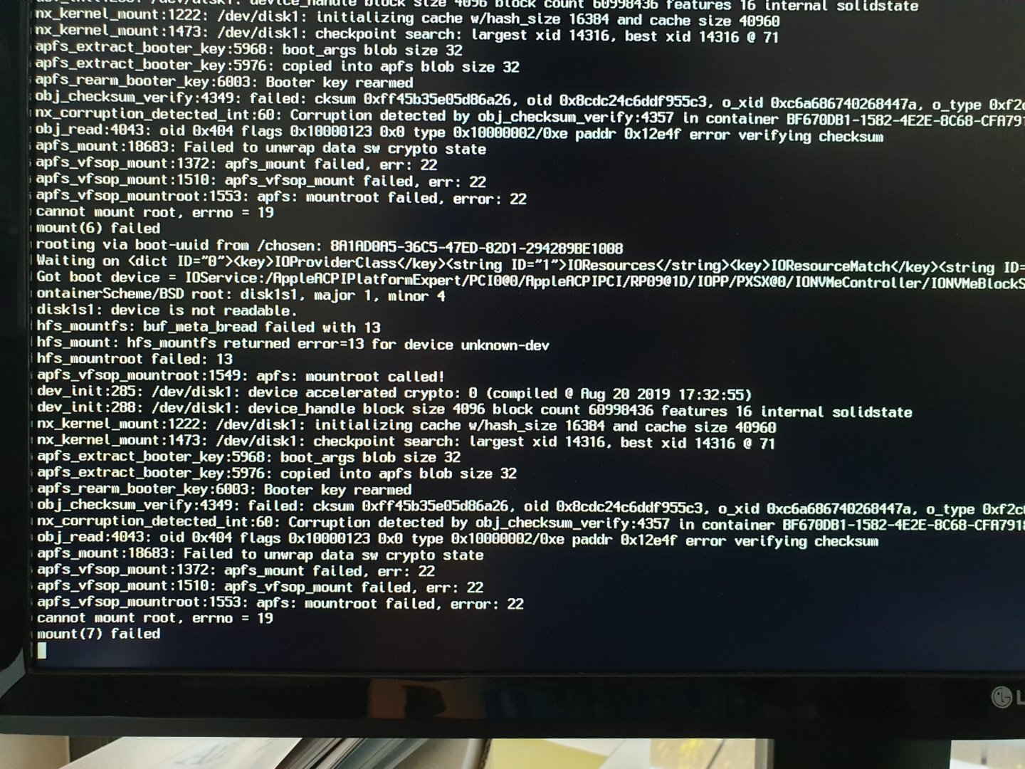

    Jetzt komme ich zur Passworteingabe und danach kommt die Fehlermeldung im Anhang.
    Hat jemand eine Idee?

  • Nicht wirklich. Ein Frage für die Spezialisten.
    was macht EFICheckDisabler.kext und XHCI-unsupported.kext im other? Welchen Grund hat es?
    Ich würde wie empfohlen, alle UEFI-Treiber in /EFI/drivers/UEFI/ zusammenführen und zwar alle Treiber xxxx.efi neu Laden, also ohne -64 in der Intension. Geht mit KextUpdater.app Bootloader/Clover/EFI Driver
    EDIT: Was du über KextUpdater.app nicht findest, ist AppleUISupport.efi aus meinen Driver.zip. Damit kannst Du AppleUITheme.efi ersetzen. Erste benötigst Du für Catalina, dort funktioniert AppleUITheme.efi nicht.

  • chmeseb Vielen Dank für deinen Beitrag!
    EFICheckDisabler.kext und XHCI-unsupported.kext = Keine Ahnung. Ich bin gefühlt noch immer blutiger Anfänger und habe den Großteil von anderen, die das gleiche Motherboard haben, übernommen.
    Ich dachte, dass das Volume vielleicht wirklich korrupt ist. Ich habe Mojave gerade neu installiert und direkt danach FileVault aktiviert. Die Fehlermeldung bleibt. Arg.

  • Hast Du die Aktivierung durchlaufen lassen oder frühzeitig abgebrochen? Ich meine aus der Erinnerung, dass ein gewisser Anteil aktiviert sein sollte.
    Ansonsten kann auch helfen, ein anderes Derivat der Aptiomemory-drv Treiber zu wählen.Wenn Du den Clover-Installer verwendest, werden dir bestimmte Funktionen noch erläutert. Vielleicht versuchts Du einfach mal die Auswahl, welche ich vorhin eingestellt habe.

  • chmeseb Ich habe die Aktivierung durchlaufen lassen.
    Mit deiner Auswahl hatte ich es versucht und kam damit erst zu der Fehlermeldung (vorher brach er schon davor ab).
    Vielen Dank!

  • OK, dann ggf. AptioMemoryFix wechseln. Mehr fällt mir jetzt nicht ein.

  • Phantomias Wenn bei Dir unter /EFI/Clover/drivers/ der Ordner /BIOS angelegt wird musst Du mal prüfen, ob Clover in die ESP installiert wurde. Der Ordner BIOS ist n.m.K. für den Legacy-Modus gedacht. Bei einem UEFI-BIOS nicht angebracht. Der Clover-Installer ist auch bei aktuellen Versionen oft eigensinnig und erkennt manchmal nicht die Vorgaben der Vorinstallation. Auf meinem MacBook Pro 13,1 ging das jetzt mehrfach daneben. Das sieht man n.m.K. nur im Installer unter der Rubrik "Anpassen", Experten evtl. in den Protokolldateien.
    Das dürfte aber mit FileVault nichts zu tun haben. Wenn das nun mit den abgestimmten efi-Treiber nicht klappt, bleibt m.E. nur noch die AptionMemoryFix-Derivate zu testen. Ich nehme an, deine BIOS-Einstellungen entsprechen den Standardvorgaben? Ich wüsste auch nicht, was hier speziell für FileVault von Belang ist.
    Kannst ja experimentell die EFI aus der Anlaeg probieren.
