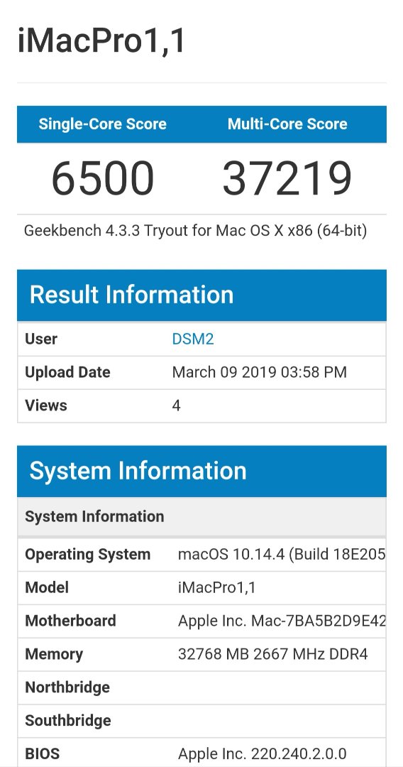

  • Habe im März erst eine ähnliche Konfiguration gemacht und folgenden Geekbench Score ermittelt.
    Kein Overclock!
  • Wenn man bedenkt das ein 10 Kern 7900X Stock 41K macht aber dabei 1050 Euro kostet - definitiv!
    Wobei man nicht vergessen darf das der 7900X ebenfalls seine darseins Berechtigung hat.
    Wenn man nicht vor hat zu Übertakten, sowie nicht an die 44 Lanes eines X299 angewiesen ist, dann ist der 9900K definiv die bessere Preis Leistungswahl.
