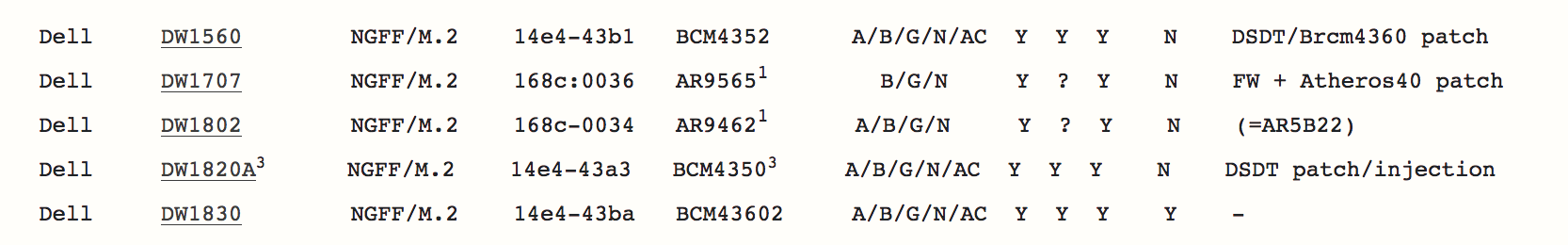

    Soweit ich mich belesen habe, ist kein Wlan/BT Modul eines, regulär im Handel erhältlichen, Mainboardes für Macos geeignet, oder?
    Laut dieser Liste:
    https://osxlatitude.com/forums…ss-cards-2-sierra-mojave/
    Wäre das Modul hier kompatibel, hat da jemand Erfahrungen?
    https://www.ebay.de/itm/Origin…Kn8AAOSwUuFWtvYo#viTabs_0

  • emericax Hast du richtig gelesen, Intel wird nicht funktionieren.
    Habe gerade erst vor ein paar Minuten eine Karte hier zum verkauf reingestellt: [[unknown Marketplace item]]
    Brauchst du lediglich 2 Antennen zukaufen und schon kann es losgehen, gibts für ein paar Euros bei Amazon oder Ebay.
    https://www.ebay.de/itm/2x-Ant…5a098b:g:eW8AAOSwDk5Txhyi

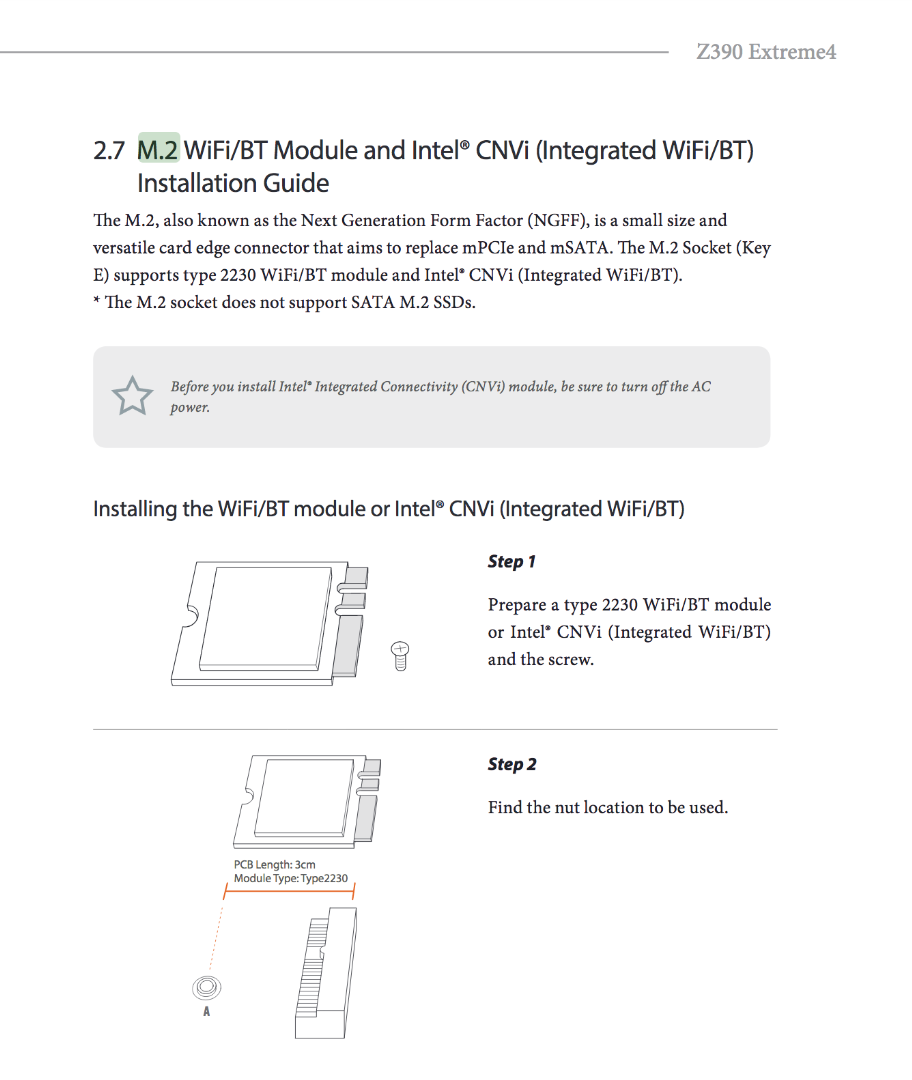

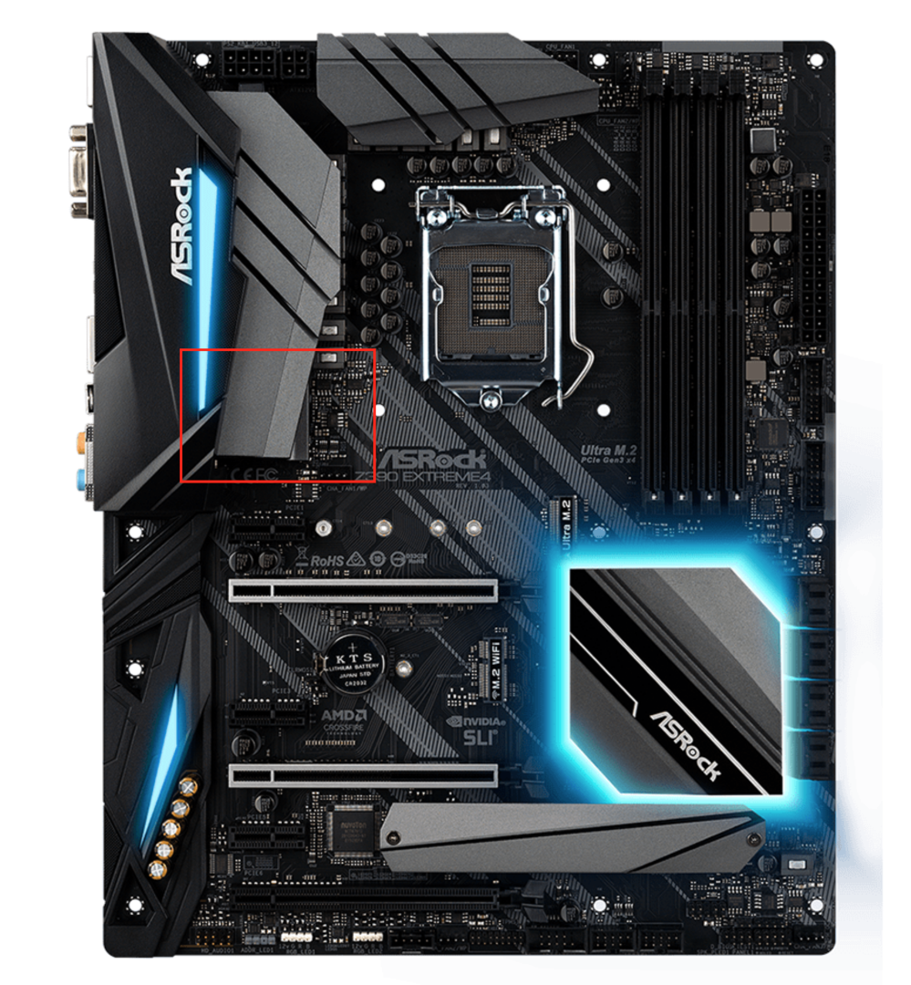

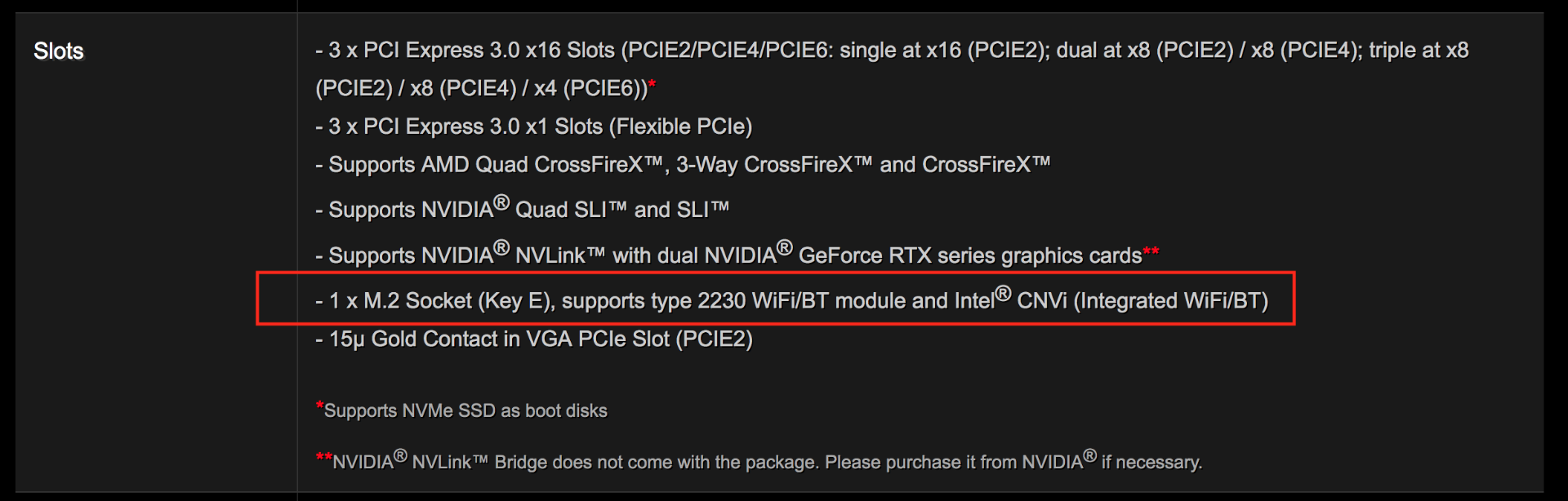

  • Wirkt sich das Format bzw die Anbindung des Wifi/BT Moduls auf die Leistungsfähigkeit aus?
    Da das Asrock Extreme 4 nur 2 M2 Steckplätze hat - und die schon für die beiden Festplatten reserviert sind,
    könnte ich also auch z.B. eins mit PCIe x1 nehmen.
  • Die Karte kommt in den PCI Slot und nicht auf m2.
    Grundsätzlich ist es aber so das sich sowohl die NVMe's als auch USB, LAN und der PCH Slot die Lanes (PCH Lanes) teilen.
    Da kommst du bei der von dir gewählten Platform gar nicht drum rum.

  • Wo soll er die reinstecken rubenszy ?
