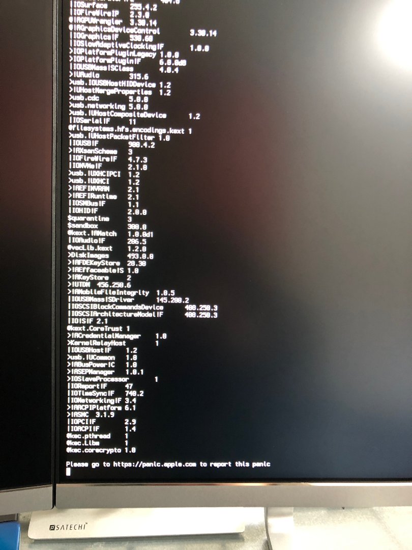

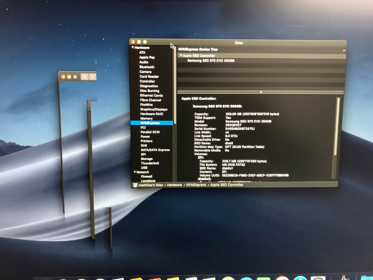

    Ich habe heute den Schritt gewagt und mir einen Bootfähigen USB Stick mit Clover zusammengebastelt. Installation verlief überraschend reibungslos (jeeej^^). Als ich dann endlich auf dem Desktop war, stellte ich massive Darstellungsfehler fest. Bilder sind im Anhang abgelegt.
    Was könnte das sein? Bin mit meinem Amateurwissen am anschlag^^ Ich musste in den Clover settings jeweils "Inject EDID" und "InjectIntel" anwählen. Sonst hatte ich kein Bild.
    Weil ich vermute, das dies mit der iGPU UHD 630 zu tun hat, habe ich anschliessend im Clover Configurator einen anderen Typ ausprobiert. (Da gibts 3 UHD 630 Typen. Wie finde ich da heraus welche ich habe?)
    Nun komme ich nichtmehr auf den Desktop und er zeigt einen Panic Error.
    Den Clover Ordner habe ich vor dem iGPU wechsel noch kopiert und ist im Anhang abgelegt.
    Vielen Dank für euer Feedback
    Liebe Grüsse :)
  • Hallo nextage,
    ich habe nur kurz Deinen Clover überflogen und würde als erstes Deine SMC-Config von imac 18,3 auf den aktuellen macmini umstellen. Der iMac hat eine Grafikkarte, der Mini macht es mit der iGPU von Intel. Damit könnten erstmal die Artefakte im Bild. verschwinden. Du benutzt Fakesmc, dann schmeiß den SMChelper-Treiber raus, der wird nicht gebraucht. Das sind meine spontanen Ideen beim schnellen Überfliegen, hoffe, es hilft.
    dR
  • derradius Vielen Dank für Dein Input das werde ich versuchen. Habe noch an den iMac 18.1 gedacht... Was meinst Du dazu?
    Liebe Grüsse
  • Hmmm, mußt Du probieren, der 18,1 ist mit non-dedicated GPU. Das SMC-Profil sollte schon möglichst nah an Deiner Hardware sein.
    dR

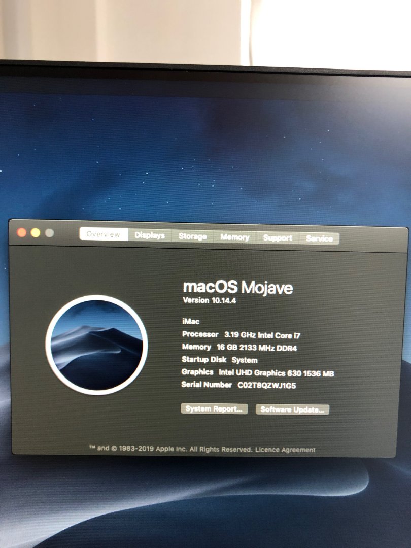

  • derradius habe es mit dem mac mini leider nicht hingekriegt. Mit dem iMac 18.1 hat es allerdings geklapt :) Die iGPU läuft aber noch nicht sauber und zeigt mir nur ein par MB memory an.
    Liebe Grüsse
  • Hi Alle
    FireWire wurde getestet! Funktioniert soweit alles paletti ohne weitere Vorkerungen! Was für eine Freude:)
    Die iGPU konnte ich über einen Framebufferpatch fixen.
    Man Dankt!
