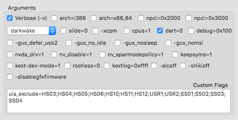

    Die GTX 1060 bekomme ich seit einer Woche einfach nicht ans laufen, der Rechner hängt immer beim Login, dann Blackscreen (s. Foto), dann Login etc. im Loop.

    - OSX bootet nur mit nv_disable=1, aber dann wird dennoch der Nvidia Webdriver benutzt (nicht der Defaut MacOS Graphics Driver). Grafikkarte ist dann Nvidia Chip Model 33 MB
