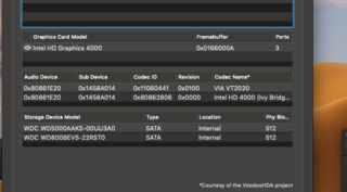

  • Danke hier ist das Bild

  • Naja...
    hast du die üblichen Verdächtigen bereits ausgeführt?
    Aktuelle AppleALC und Lilu in die EFI gepackt?
    In der config.plist, unter "Acpi", den Haken bei "FixHDA" gesetzt und unter "Devices" den Wert 5, 7 oder 9 bei "Inject" eingetragen?

    Also Audio hat nicht hin ich habe den Wert 7 gesetzt in Devices oder sollte es 5,7 heißen?(

  • tidow
    Da muss entweder 5 oder 7 oder 9 rein.
    Und nicht vergessen... nach jeder Ānderung der config.plist den Rechner neu starten.
  • Moin, nun löbt alles. Es war die 5 :danke:. Nun mal ne andere Frage. Ich habe das System erst auf eine alte 2,5 zoll ATA Platte gepackt. Also muss ich jetzt auf eine SSD Sparen. Auf dem Ga Z 77X ist ja auch ein mSata Schnittstelle. Kann man die auch für OS X verwenden? danke nochmal's für alle Tip's.
