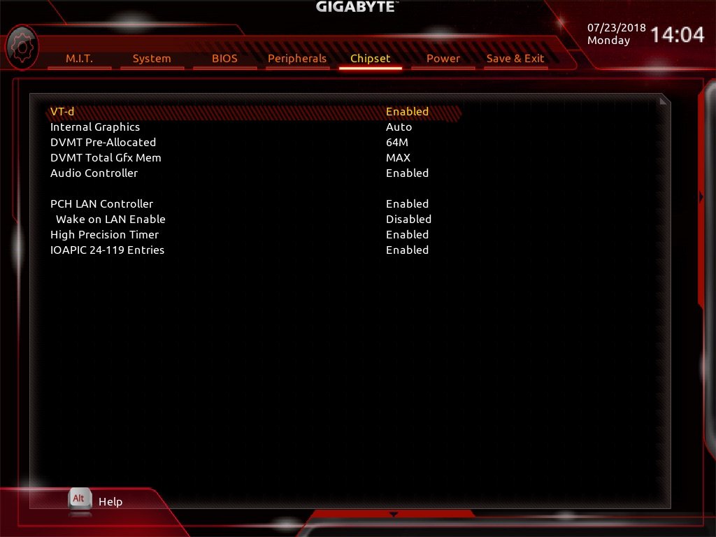

  • Wie ist deine interne Grafik im BIOS eingerichtet?
    Sollte so aussehen:
