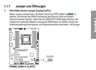

Stecker raus ...?
Entweder einen Jumper auf dem Mainboard umstecken oder einen Button auf dem Mainboard oder an der I/O Seite drücken, das alles natürlich ohne Kaltgerätestecker so dass sich das Mainboard völlig entladen kann.
stecker alle raus ....trotz danach kurzes knacken ..das war's

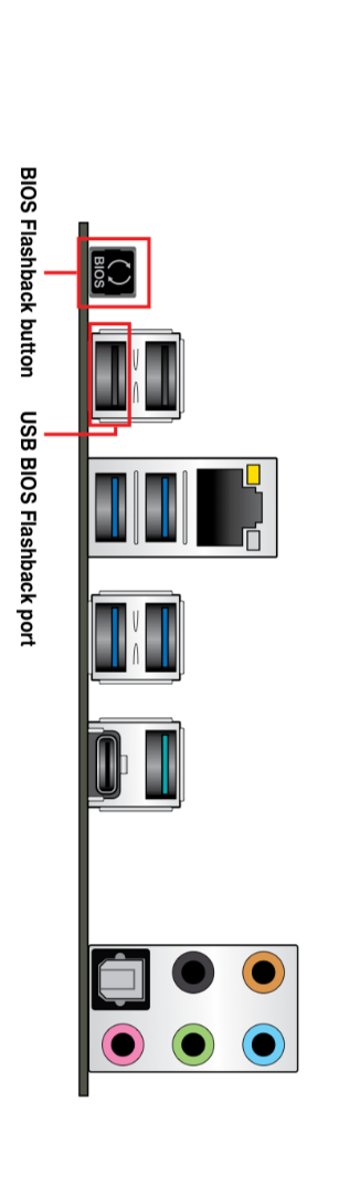

Hast du einen weiteren Computer, von dem du dir ein Bios File laden und auf einen Stick packen kannst?
Man könnte versuchen das Bios per Flashback Button zu Flashen...
Ich denke zwar nicht das es etwas bringen wird aber hey... verlieren tust du ja nichts.
Dafür benötigst du das File aus dem Anhang, Downloaden und auf einen Stick packen der als Fat32 Formatiert ist,
danach in folgenden USB Port einstecken und den Flashback Button für 3 Sekunden halten.
Sobald die LED 3 Mal aufgeleuchtet hat sollte der Flash stattfinden...
Dauert ein bisschen was, sobald es aufhört zu blinken ist der Flashvorgang abgeschlossen.
Falls es direkt nach den 3 Mal aufblinken nichts tut dann stimmt irgendwas nicht.
Wichtig ist das der Stick unbedingt fat32 Formatierung hat.
