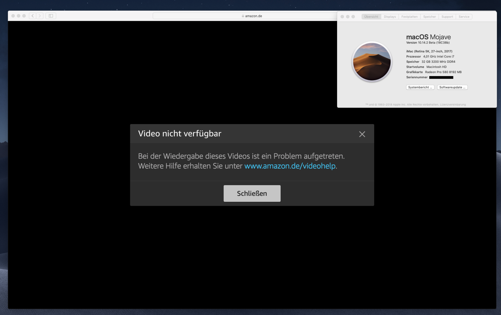

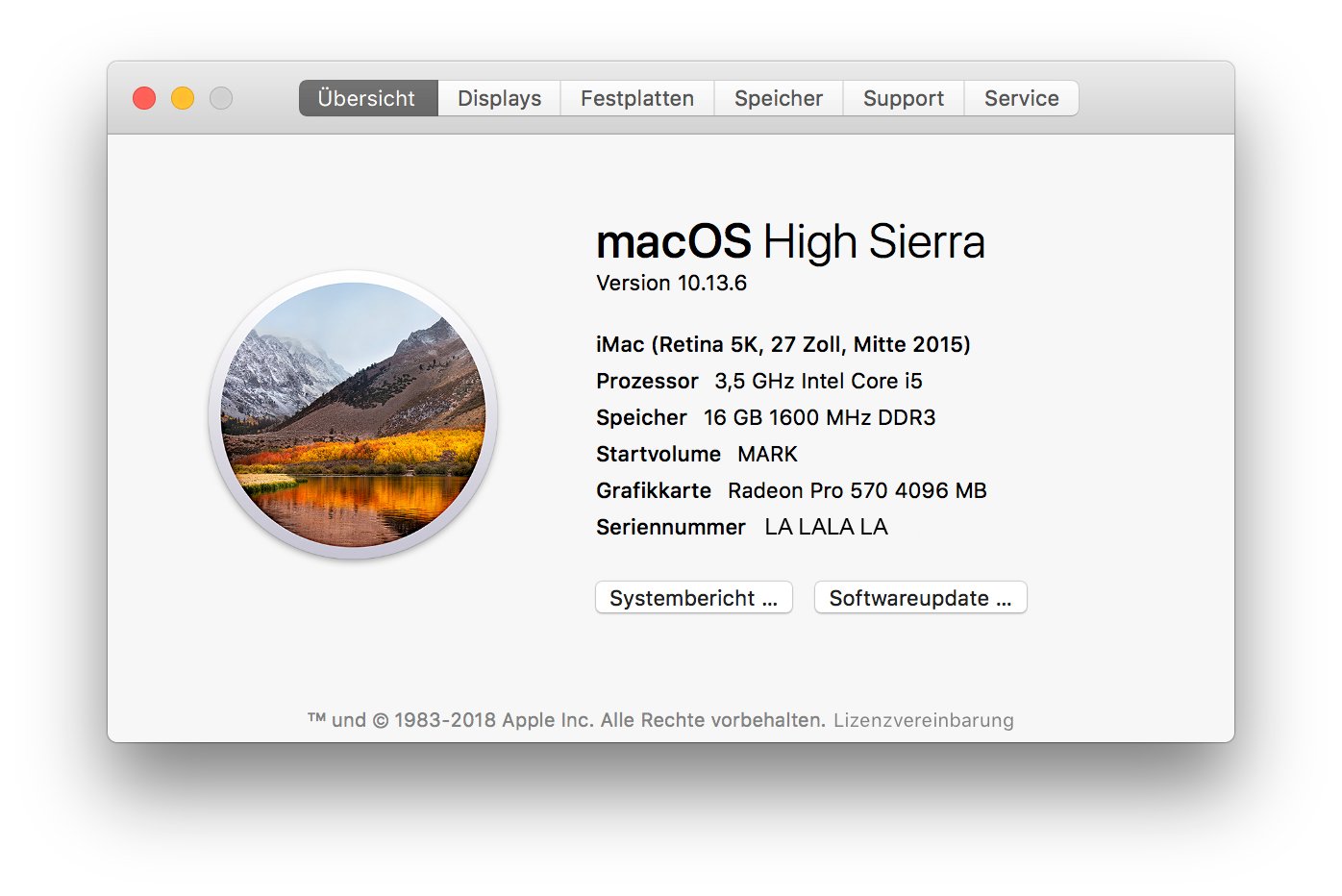

  • redbelt mit 10.14.2 läuft es nicht.
    Siehe: https://discussions.apple.com/thread/8571729
    2. Bild: Safari 10.13.6 aber das das funktioniert ist ja bekannt.

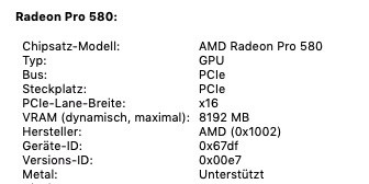

  • der macht aus der RX 580 eine Radeon Pro 580, so wie der originale Name im iMac ist. Die BSD-Namen sind für die Treiberzuordnung in MacOS ebenfalls wichtig. So wird aus der Zuordnung eGPU eine für eine interne GPU.

  • Also täuscht die kext den Mac nur was vor, damit das System denkt, ich habe eine RX PRO 580 drin und damit den passenden Treiber installiert und aktiviert.
    Richtig?

  • Whatevergreen.kext in Clover/kexte/other
    redbelt so ist es. Wenn du alles richtig machst, bleibt es dauerhaft im System.

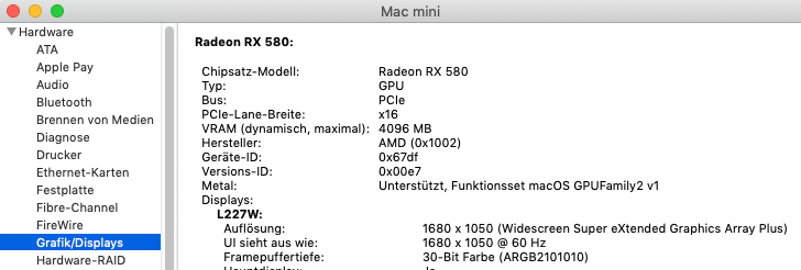

  • macdesignerin
    Danke für die Infos. Da kann ich ja später deine kext dazu benutzen. War ja für die 580.
    Muss die iGPU eingeschaltet sein oder nicht unbedingt?
  • redbelt die iGPU brauchst du für Quicksync (H.264, H.265) Nur dann hilft die Radeon Pro bei der Berechnung mit. Ohne den Injector ginge nur die iGPU dafür.

  • Ach so...ohne wird nur die iGPU benutzt und mit der kext die GPU von der Radeon.
    Jetzt wird ein Schuh draus. Danke macdesignerin. Was kriegst für die Infos? 🙈
