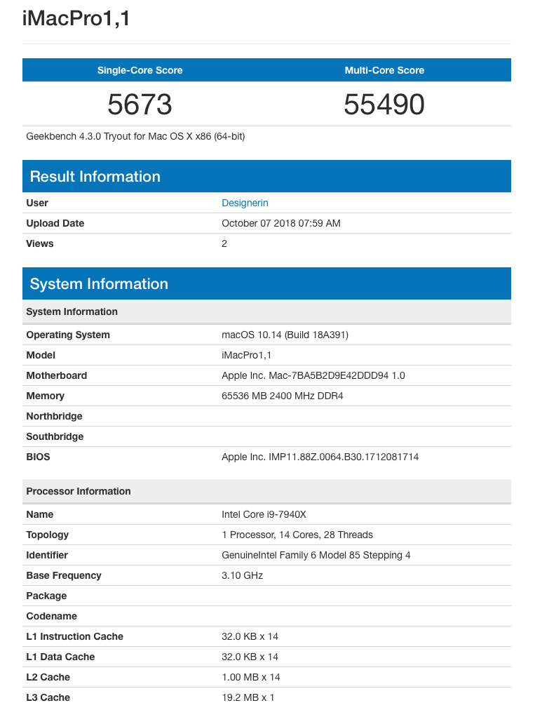

  • sasch meiner läuft prima. Hat richtig Power. Kostet natürlich viel mehr als ein normaler Desktop. Für mich war ausschlaggebend, dass ich teils riesige Photoshopdateien (größer 5 GByte) bearbeiten muss.
    Das packt meine Maschine recht locker. Hänge mal den Benchmark an, der sagt glaube ich alles. Und die Maschine ist vom OC Potenzial noch nicht ausgereizt, weil ein Arbeitsrechner ist.

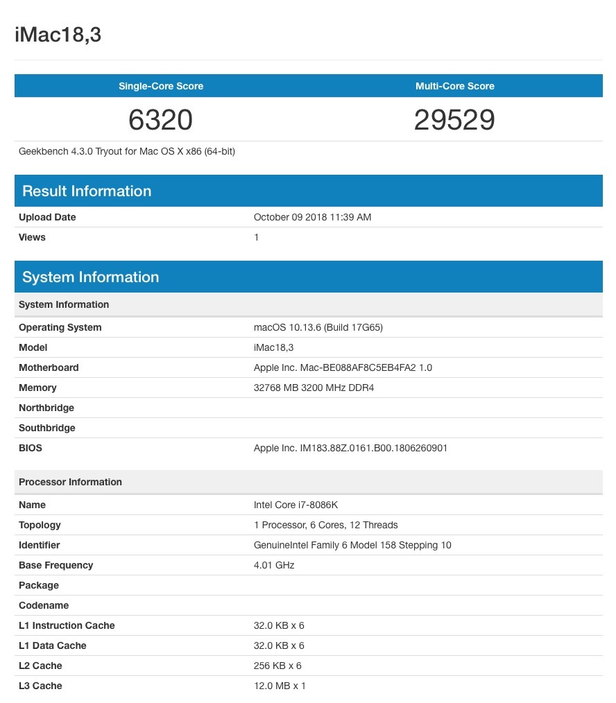

  • kleinen Moment
    So, hier das Ergebnis. Ist die Konfiguration, die ich auch aufgeschrieben habe.

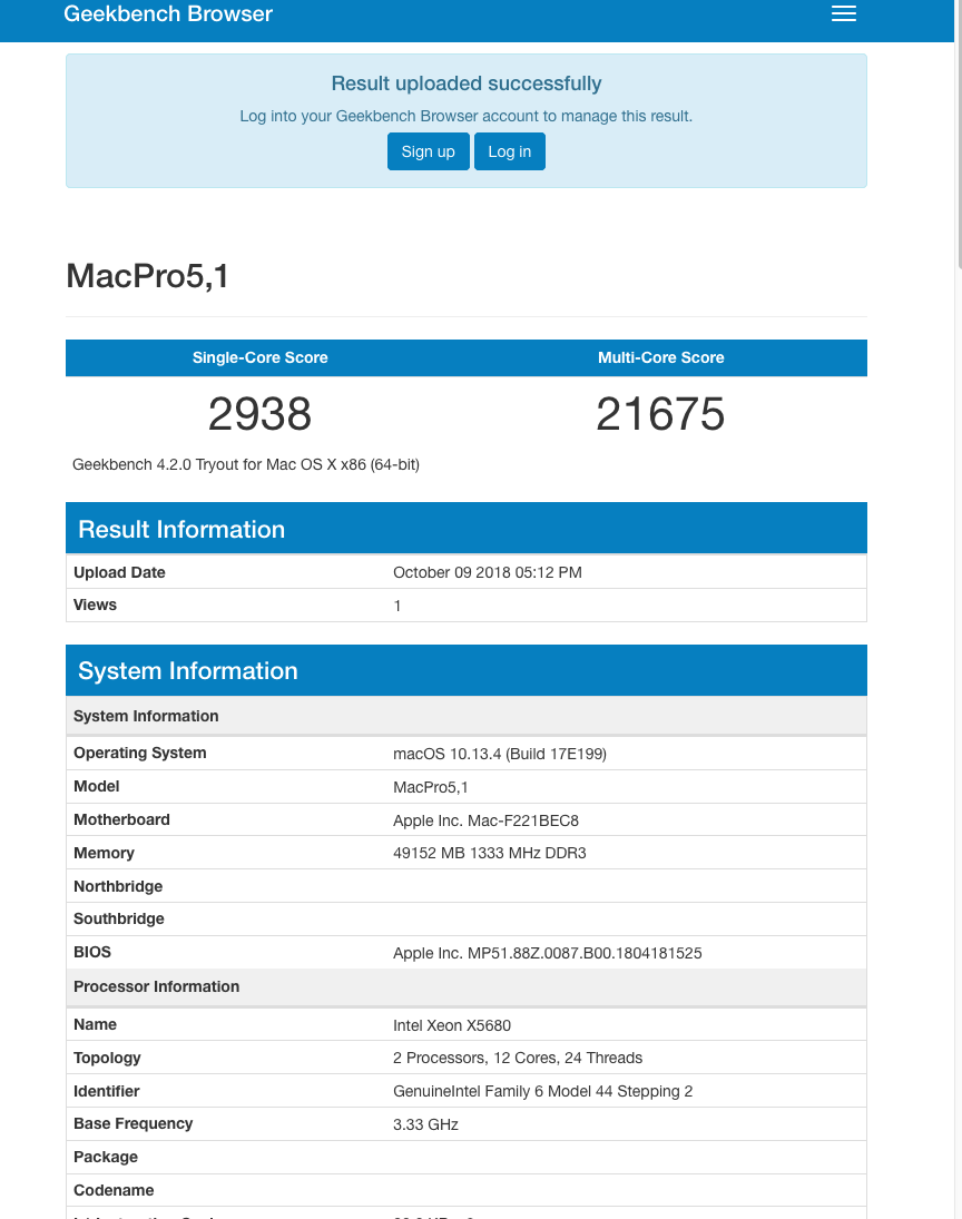

  • Hast du den Geekbench mal auf deinen MacPros ausgeführt, wäre mal interessant, was die noch bringen. Den kann man frei runterladen und benutzen.

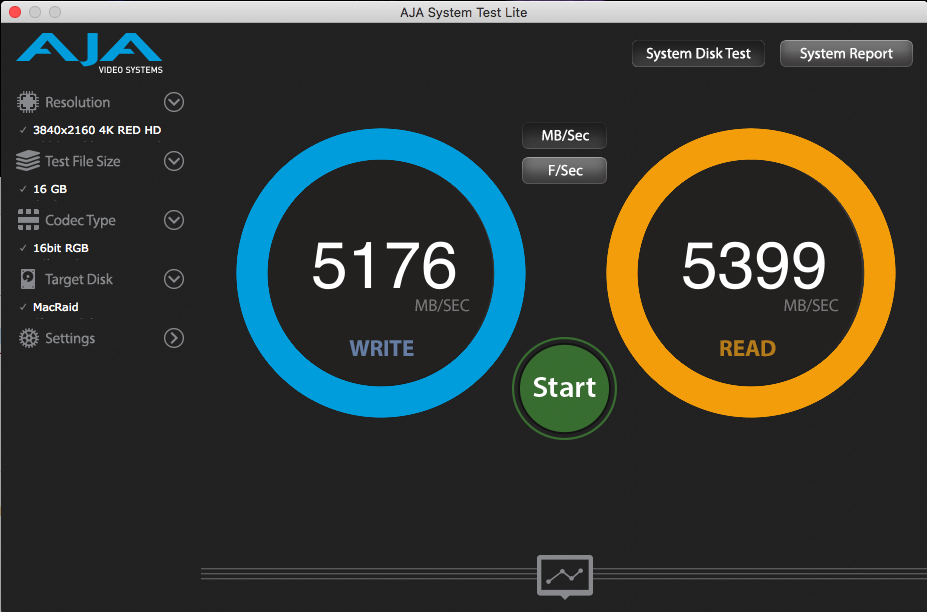

  • Ich glaube der hat was um die 22000 oder 25000. Kann heute abend noch mal einen machen wenn ich zuhause bin.
    Hier ein Link zu dem Thread - MacPro Maximal ausgebaut.
    Habe hier nur den Benchmark von den SSds
    Anbei der Geekbench
