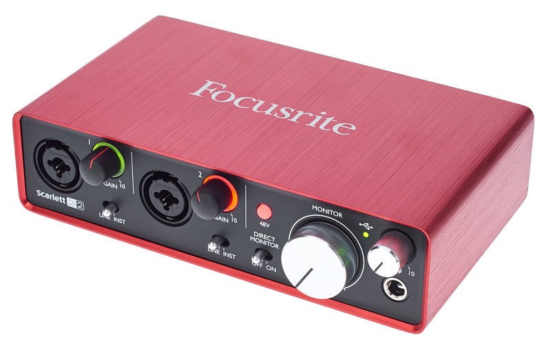

  • Also als soundkarte hab ich dieser (Bild im Anhang). Die boxen sind Aktive boxen, die haben seine eigene Verstärker und haben selber Strom. Hab ich nochmal mit die SSDT versucht, leider immer noch Geräusch.
    Es hört sich als Interferenz an, wenn ich den BT maus und Tastatur benutze werden dieser Geräusche mehr, als wurde ich eine Handy Antenne in der Nähe eine Lautsprecher haben. Aber auch mit BT und Wifi ausgeschaltet passiert das gleiche. Was mich wundert ist, dass es mit mein Macbook pro, die Geräusche verschwinden komplett.
