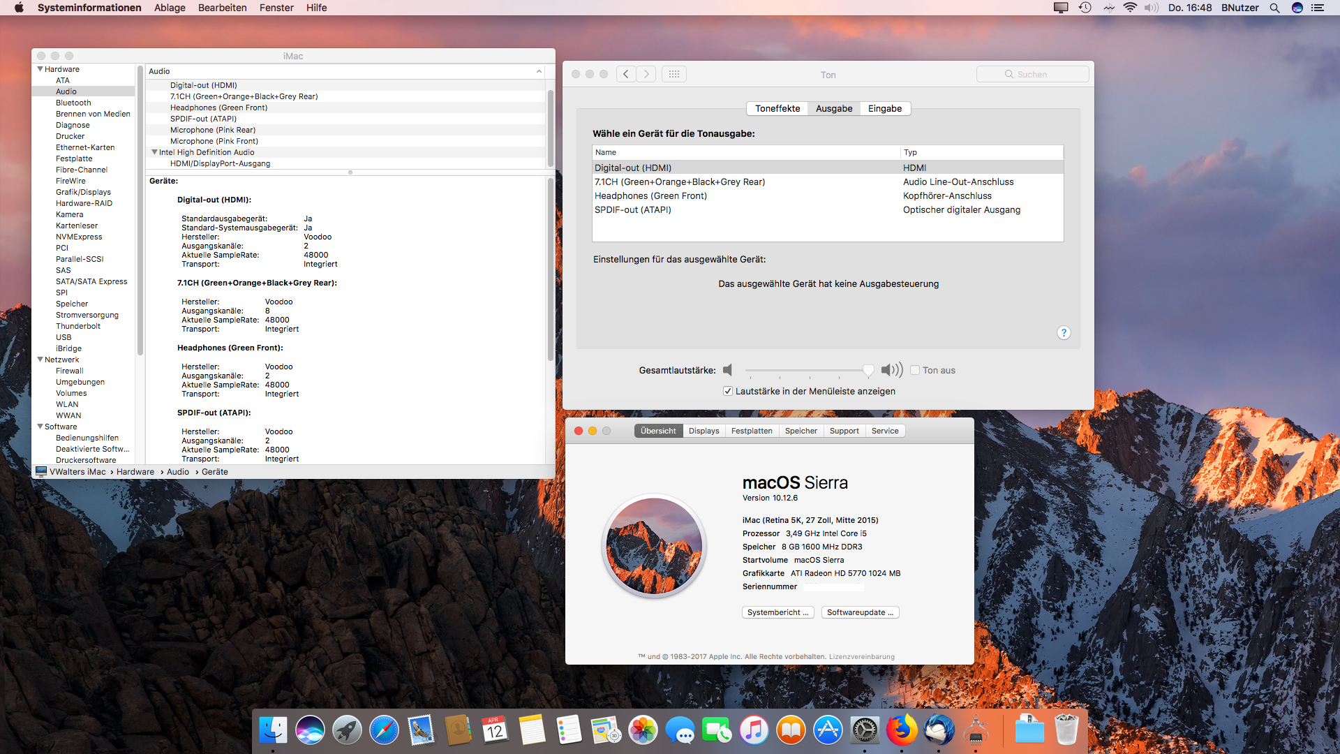

    So schaut es bei den jeweiligen GraKas bei beiden OS aus:
    Soweit für mich erkennbar kein Unterschied außer dass gegenüber gestern der HDMI-Eintrag, der auf den benutzten Monitor verweist, jetzt fehlt.
    Wohin der vorhandene Digital-Out (HDMI) verzweigt, weiß ich nicht. Ist damit der HDMI-Port des MB gemeint, der von der (inaktiven) iGPU gespeist wird?

  • ...nun tönt er wieder - Gott sei Dank!
    Wie man auf den Bildern sieht, gibt es (wie schon zuvor) nur noch den einen HDMI-Eintrag in Bezug zum Monitor - alle anderen Anschlußvarianten sind verschwunden.
    Das gilt sowohl für die iGPU HD4600 als auch für die HD5870 (für die malade HD5770 sowieso) und das bei beiden OS. Somit dürfte die Frage, ob PC-Originalkarte oder efi-geflasht, für das Ausbleiben des HDMI-Tons nicht mehr zwingend als Ursache im Vordergrund stehen.
    Was war die Ursache: Der Voodoo....kext hat zwar schöne analoge, digitale etc-Anschlüsse beschert, aber gleichzeitig auch den HDMI-Ton auf dem HDMI-Monitorkabel geblockt. So zumindest interpretiere ich das.
    Ich habe halt versucht, mich an Änderungen & Ergänzungen vom Kexten etc. zu erinnern, die ich gegenüber früherer Konfigurationen vorgenommen habe, als noch nicht diese Anschlußvielfalt herrschte, den Voodoo-Zauberer rausgekickt und das war's. Glück gehabt - das erspart mir eine Test-Neuinstallation.
    Interessant ist auch der Umstand, dass im Systembericht bei Sierra noch alle anderen Anschlüsse gelistet sind, aber in den Systemeinstelungen/TON bei Ausgabegeräte nicht angeboten werden. Wieso das??
    Allerdings frage ich mich, ob generell nur die Alternative - HDMI oder andere Anschlüsse besteht (was ich mir nicht vorstellen kann) oder ob es nicht einen anderen Weg ohne Einsatz des Voodoo..... gibt, die anderen Anschlüsse zusätzlich zum HDMi-Anschluß verwenden zu können.
