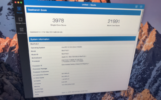

  • Erster Testaufbau, nix optimiert, nur zwei Speicherriegel drin, aber läuft schon mal.
    DSDT mal reingeschaut, das ist völlig anders, X99 ist Kindergarten dagegen, puh.

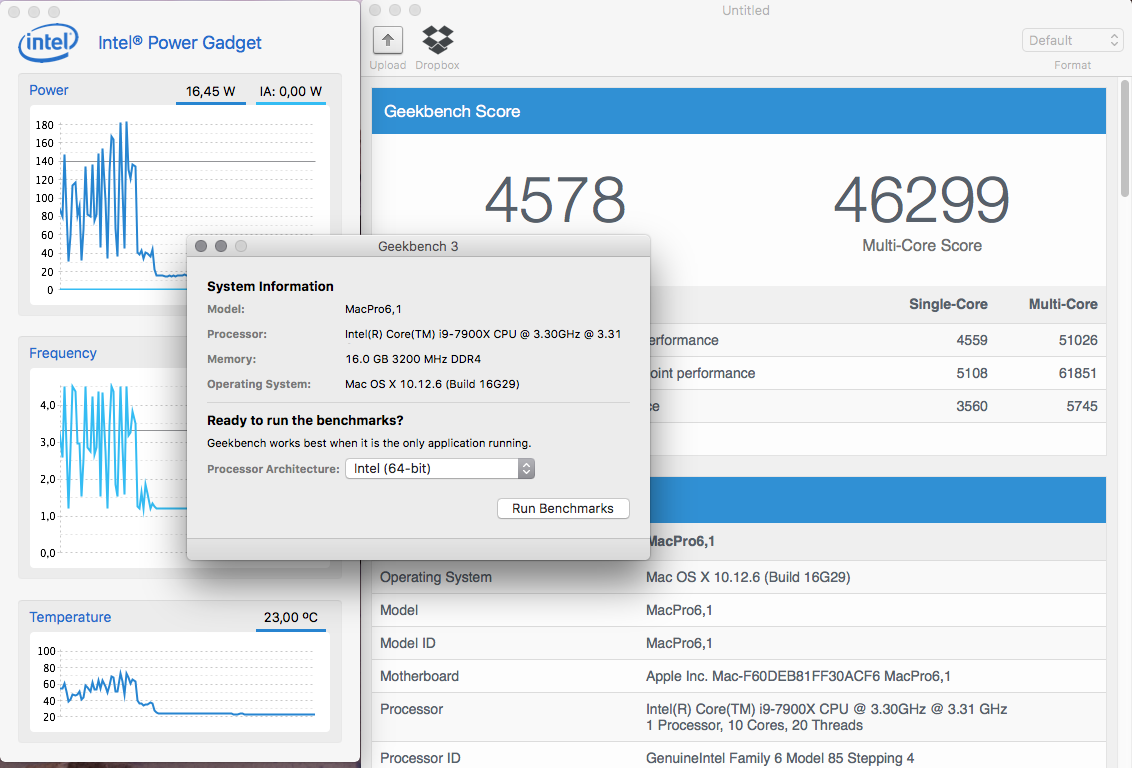

  • Glückwunsch! Auf wie viel hast du die CPU genau übertaktet bekommen ?
  • Alles auf Automatik, nix optimiert. Multiplikator sitzt fest auf 40, allerdings sehe ich im Intel Power Gadget, dass der regelmäßig auf 4,5 GHz schnellt.
  • Geil, also richtiger Performance Schub zum 6950X...
    Liegst wohl mit 128GB RAM ca. bei 50.000K ohne weiteren Overclock... Wahnsinn!
    Von den Specs her konnte man das gar nicht erahnen.

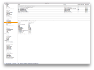

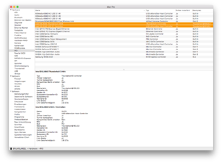

  • Bin etwas weiter, DSDT editieren ist furchtbar beim X299. Treiber für's WLan brauche ich noch. Wo finde ich das? Oder muss ich nur eine Adresse faken?
  • @apfelnico
    Welche Vendor-/Device-ID wird denn für die Atheros-Karte im DPCI-Manager ausgegeben?
    Im IORegistryExplorer findest du die theoretisch den gleichen Wert unter "IODeviceTree", versteckt unter einer der PCIe-Devices...
    Bei mir sieht das aktuell so aus:
    Das "ARPT-Device" kommt natürlich aus dem DSDT-Patch, indem das bestehende Device, welches im IORegistryExplorer angezeigt wurde, nach ARPT umbenannt wird.
    Darunter packst du dann eine _DSM Methode mit folgendem Eintrag:
  • Ja klar, habe ich auch längst in der DSDT definiert, sonst würde es auch nicht in der PCI Liste auftauchen. Mit dem Broadcom beim X99 ging es anstandslos, mit dem Atheros jetzt beim X299 offenbar nicht mit den Bordtreibern. Oder eben per FakeID etwas vorgaukeln. Mal schauen, bin erst wieder Montag da ...

  • Dafür ist doch der "compatible"-Eintrag da, der dann auch den AirPortAtheros40.kext damit zum Fliegen bringen soll... ;)

    … weiter geht's. Wlan mag nicht. Ich bekomme es nicht hin. Vielleicht geht das grundsätzlich nicht – Kompatibilität?

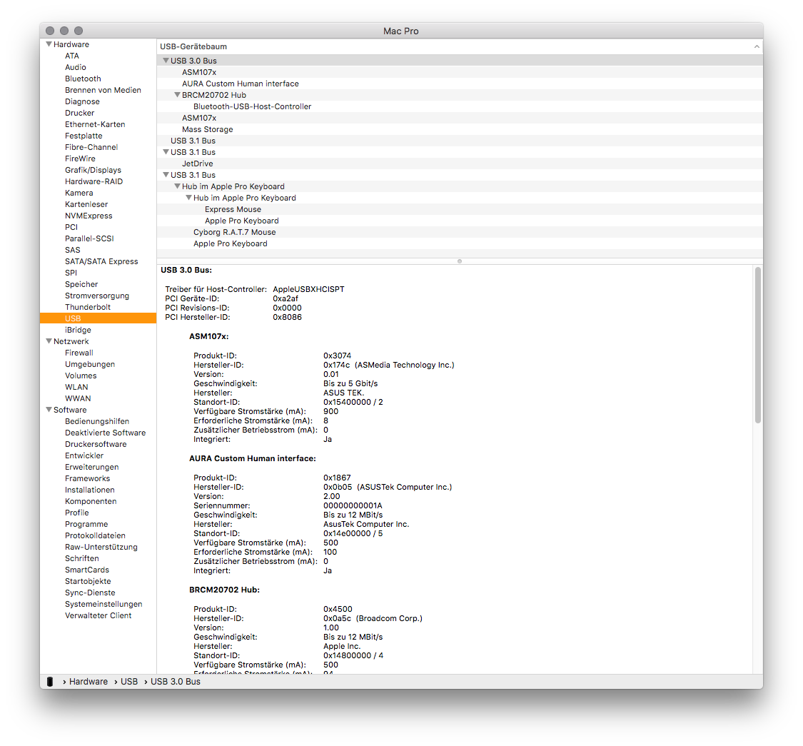

  • Es geht voran, Wifi mag immer noch nicht …
