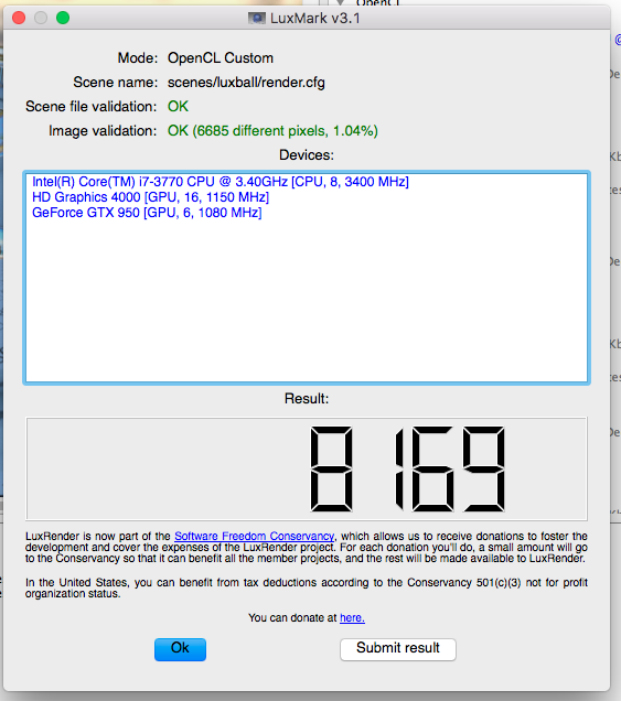

Wenn ich bei mir die HD 4000 als primäre Grafikkarte einstelle und von dort boote laufen beide Karten ( HD 4000 und GTX 950 ) super.
