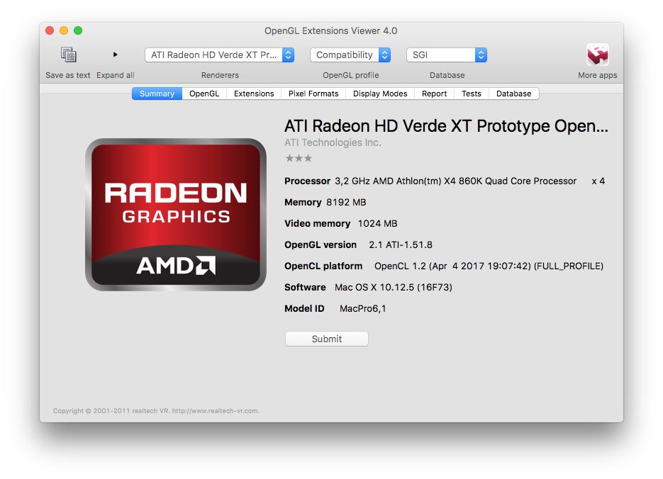

  • Einstellungen sind hier nicht wirklich möglich.
    Entweder macht die GraKa was sie soll oder nicht.
    Ich mache das eher an den Daten zu GraKa und der Darstellung des Docks fest.
