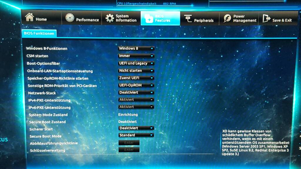

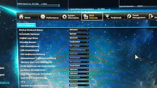

    "BIOS Features" -> "Boot Option Priorities" (siehe Seite 51/52 deiner Board-Anleitung)
  • Diese Option die im Handbuch steht gibt es seit irgendeiner BIOS Version nicht mehr.
    Gesendet von meinem SM-G920F mit Tapatalk
  • Auf deinem ersten Screenshot, die "Windows 8-Funktionen", das ist der gemeinte Eintrag... :)
    Mit der F2-Taste kannst du auch die gesamte BIOS-Ansicht ändern, so dass es eher wie im Handbuch aussieht. ;)

  • hast du im BIOS unter "BIOS Features" -> "Boot Mode Selection" den Eintrag auf "UEFI and Legacy" gestellt?
  • Klar. Ohne legacy sehe ich die Windows Platte bei F12 nicht und über Clover fängt Windows nicht mal booten weil "kein Betriebssystem gefunden" oder so ähnlich lautet dann die Meldung.
