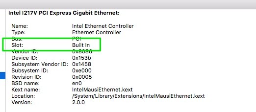

  • Du kannst sie nicht finden?
    Wo genau suchst du denn?
    Ich mache das ja am liebsten in den System Informationen, da sieht das dann ungefähr so aus:
  • da schaue ich auch.
    ich habe es nochmal wiederholt.
    could not create ....

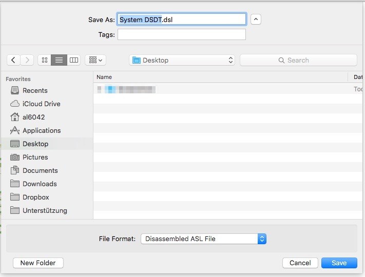

  • Cool...
    Wenn du Maciasl startest, wird es zu erst die DSDT aus deinem aktuellen BIOS auslesen.
    Dann machst du nichts weiter als diese mit der Funktion "Save As" als DSL-Datei auf den Desktop zu speichern:
    Dann packst du die Datei auf dem Desktop als ZIP-Datei (rechte Maustaste -> Komprimieren) und postest sie hier.
    Ich baue dir eine saubere DSDT.aml daraus und packe noch eine Defaults.plist dazu, die dann beide auf die versteckte EFI-Partition deiner OSX-Festplatte kopiert werden müssen.

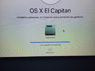

    ich habe neu gestartet und nun kann ich mich nicht anmelden! Tastatur geht nicht! licht der Tastatur aus!
    das gleiche mit der maus
    neu ist jetzt ein bootscreen. da funzt Tastatur und maus noch. dann kommt ladebalken mit Apfel und dann gehen Tastatur und maus aus <X
    jetzt kann ich nichts mehr machen. kein usb port funzt
    neuinstallation?

  • Gehe mal in das Bios und mache dort einen NVRAM Reset cmd+alt+p+r (win+alt+p+r)
    Dann sollte er neu starten und dabei die default.plist einlesen.
    Status enabled heißt, dass OSX die neuen Kexte und Webdriver nicht akzeptiert.
    Wenn das nicht hilft:
    Vielleicht kannst du mit -x im Safemode booten (oder -s im Singe User mode). Dann noch mal im Terminal nach dem status schauen und wenn immer noch enabled die Zeile davor (siehe oben) eingeben um das direkt mal zu disablen. (Danach noch mal prüfen wie zuvor).

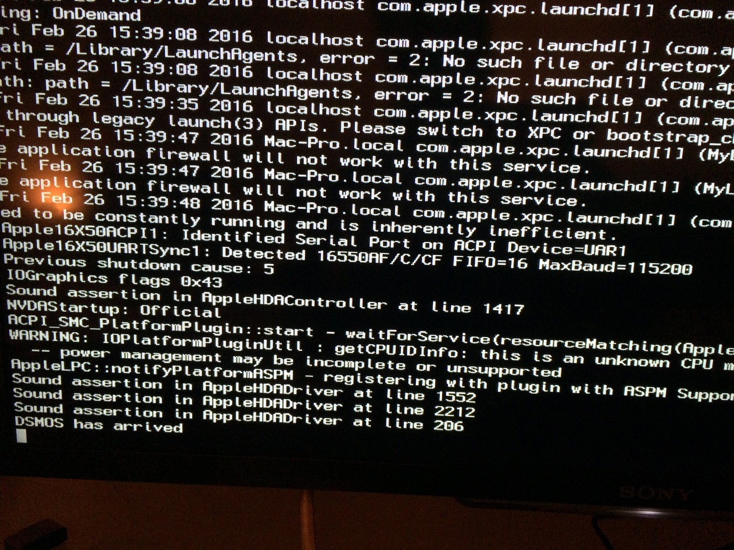

  • Grafik erkannt und läuft ohne Probleme.
    nvram reset gemacht dann wurde das Bild grün rot usw. dann wieder bootoption eingestellt und er bootet bis zu diesem Bild:

  • Ähm...strange. USB ist ja bei El Capitan ein zu bearbeitendes Problem.
    Aber nicht mein Gebiet... und ich bin/muss jetzt arbeiten gehen, da macht mal wer anderes weiter, bitte.
    BlackCAT: Gigabyte Z97X-UD5H | i7 4790K | 8GB Sapphire Radeon RX 580 Pulse Aktiv | Arbeitsspeicher 32GB | 10.14.6 + OC
    With great power comes great responsibility.
  • An welchen Ports hängen denn deine Maus und Tastatur? USB3.0?
    Wenn ja, dann hänge sie bitte dringend an USB2.0...
    Hast du aktuell sonst noch was an USB3.0 anhängen?
    Wenn ja, abstöpseln...
    Wie Adnarel schon gesagt hat, das ist ein "El Capitan/USB"-Problem.
