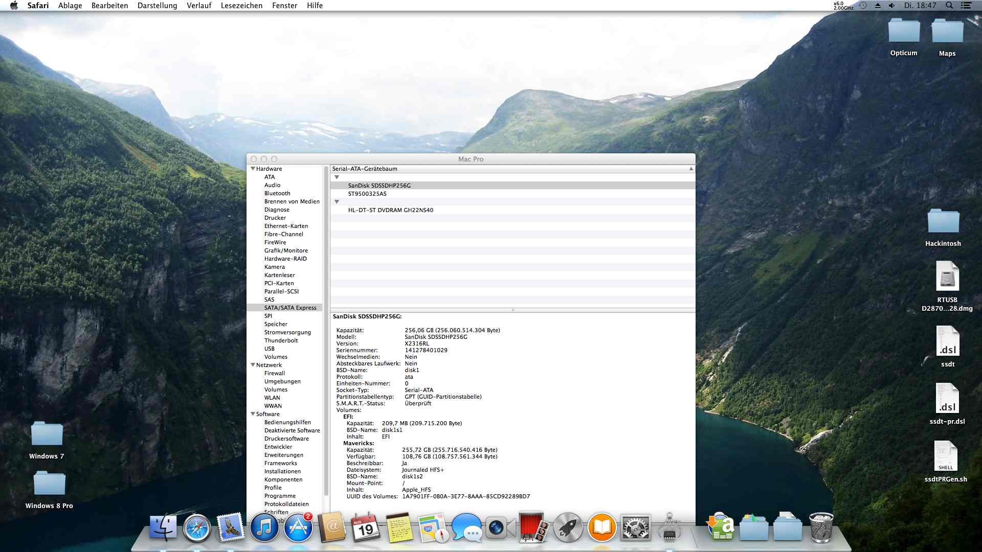

Kein Trim ?
    hab mir gestern eine SanDisk SSD "SDSSDHP256G" zugelegt und in dem Zuge
    gleich ein clean Install von 10.9.4 gemacht.
    Nur alle Versuche Trim zu aktivieren scheitern.
    Probiert habe ich Multibeast, Trim Enabler Tool und händisch,
    jedoch wir nie Trim enabled im Systembericht angezeigt.
    Jetzt habe ich irgendwo gelesen, dass neuere SSD´s Trim bereits im Controller integriert haben, kann das daran liegen?
    Es ist der Desktop nicht der Läppi.
    Gummifisch

  • Laut dem Tool an,
    allerdings wird Trim nicht im Systembericht angezeigt.

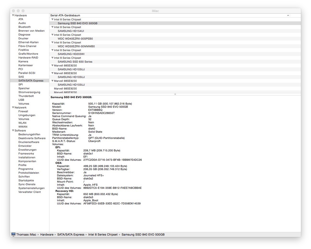

    Wird bei dir in der Systembericht unter SATA/SATA Express der Controller
    angezeigt?

  • Der Controller wird nicht angezeigt, allerdings scheint das Feld dafür vorhanden zu sein.
  • So sieht es bei meinem Nebenrechner (GA-G41M-ES2L mit Clover ) auch aus. Habe leider dafür noch keinen Lösungsansatz gefunden und auch bei mir lässt sich TRIM nicht anschalten :-(
  • Hast du auch den ICH7 Controller? Wenn ja, scheint das ja ein allgemeines Problem zu sein...
  • Laut meinen Recherchen hat es den 7er Chipsatz, Ja.
