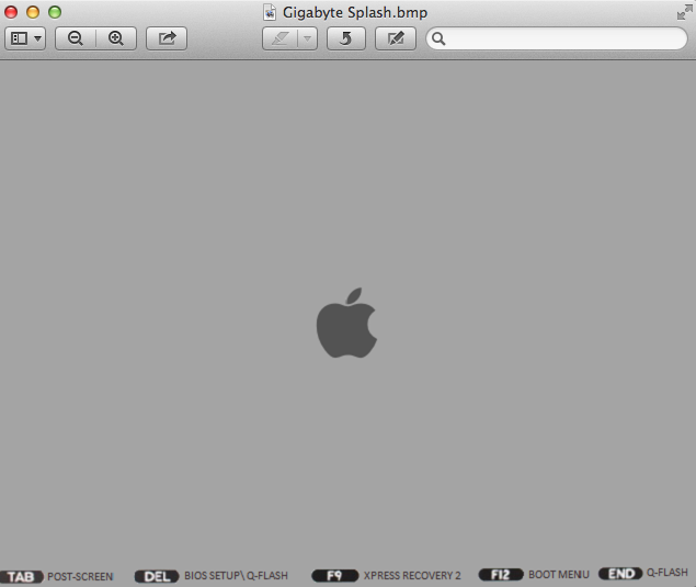

    Es geht auch einfach: Gigabyte stellt ein Tool für diesen zweck zur Verfügung: Face Wizard
    Funktioniert Top, leider auch ein Nachteil: Für den Vorgang benötigt man Windows :thumbdown:
    Kurzanleitung:
    - FaceWizard Öffnen
    - Mit dem Button "Onboard" das BIOS auslesen
    - Mit "Load" das gewünschte Picture laden (Optimalerweise in 1024x768 oder größer, das Tool schneidet es automatisch zu, aber unter 1024x768 gibt en einen Trauer Rand
    - Mit "Auto" Das BIOS samt gewählten Picture zurückflashen.
    Wer ein Optimales Apple Splash sucht wird im Anhang fündig, die Farben sind authentisch und das Format passt auch :thumbup:

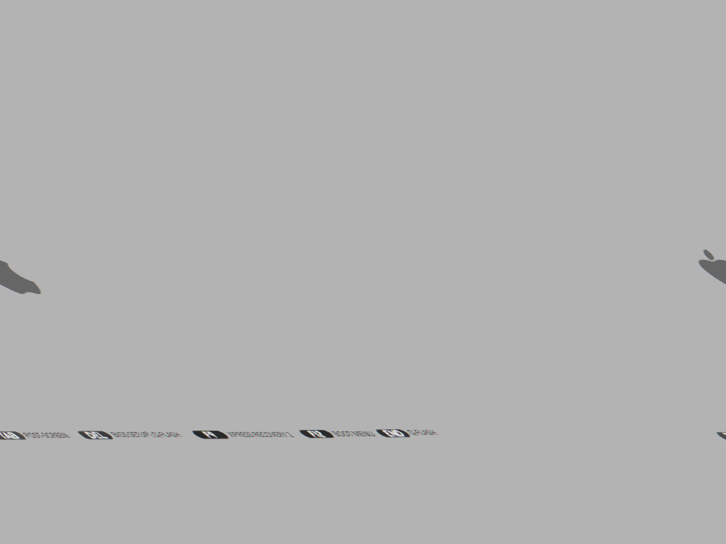

  • Hallo habe grad mal das Face Wizard probiert mit Turocks Gigabyte splash (mit menu) installiert!
    Es ist zu sehen aber ich habe einen 10 cm schwarzen Rand außen herum !
    Gibts da ne abhilfe??

  • In welcher Auflösung wird das eigentlich gefahren? Mein Standardscreen hat 2560x1440.
  • 640 × 480 hat das bmp von Turock ...
    wie gesagt ich hätte gerne das es den ganzen Bildschirm ausfüllt!

  • Er wollte ja TuRock's Bild mit dem Menü dabei....
    Ich hate den Trauerrand auch bei einer Auflösung von 640x480. Dann habe ich ein Bild mit 1024x768 eingefügt und der Rand war weg, ob 800x600 auch schon reicht habe ich nicht mehr probiert, das Tool schneidet es sowieso passend und gleicht die Farben an (früher mal 16 Farben, aber mit UEFI dürfte jetzt mehr sein) da es im ROM absolut korrekt liegen muss in sachen Bytegröße.
  • Habe das Bild von TuRock mal erweitert auf 1024x768.
  • Ja, wie gesagt, FaceWizard macht sich Bild sowieso passend, von daher egal mit 2,36MB
