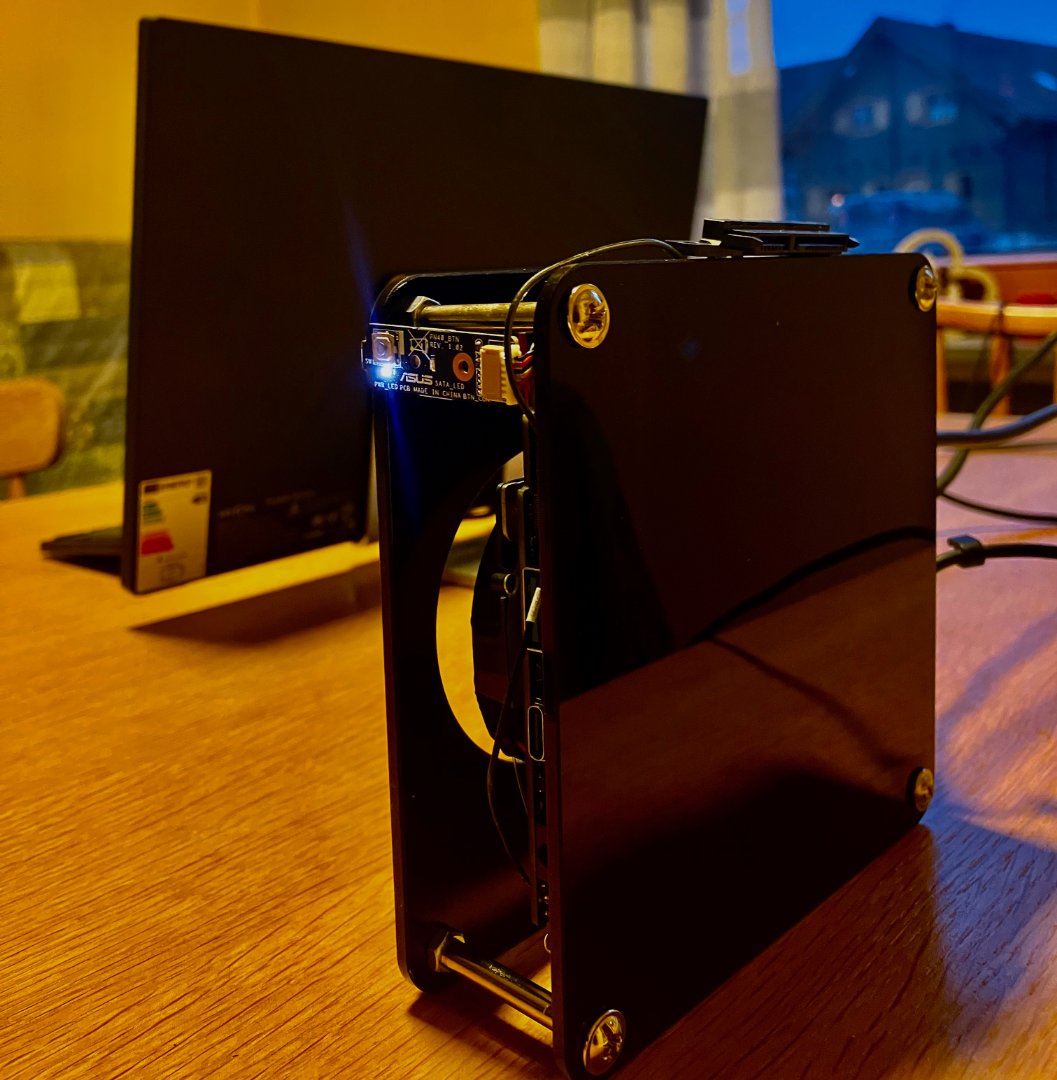

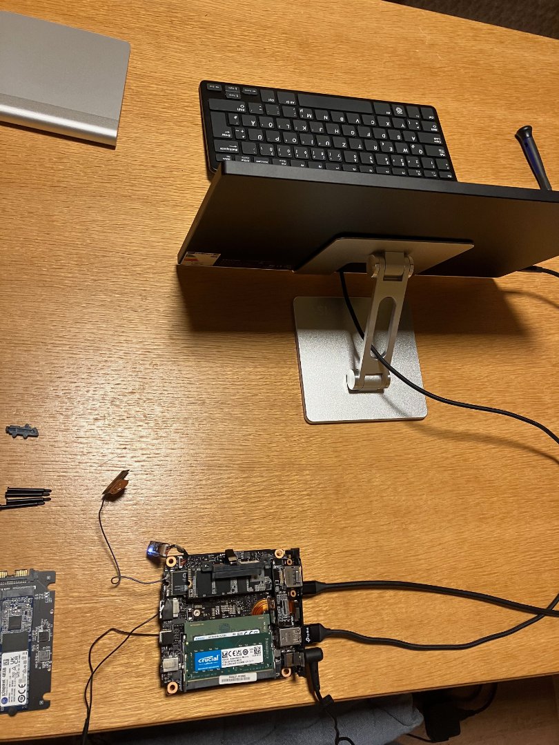

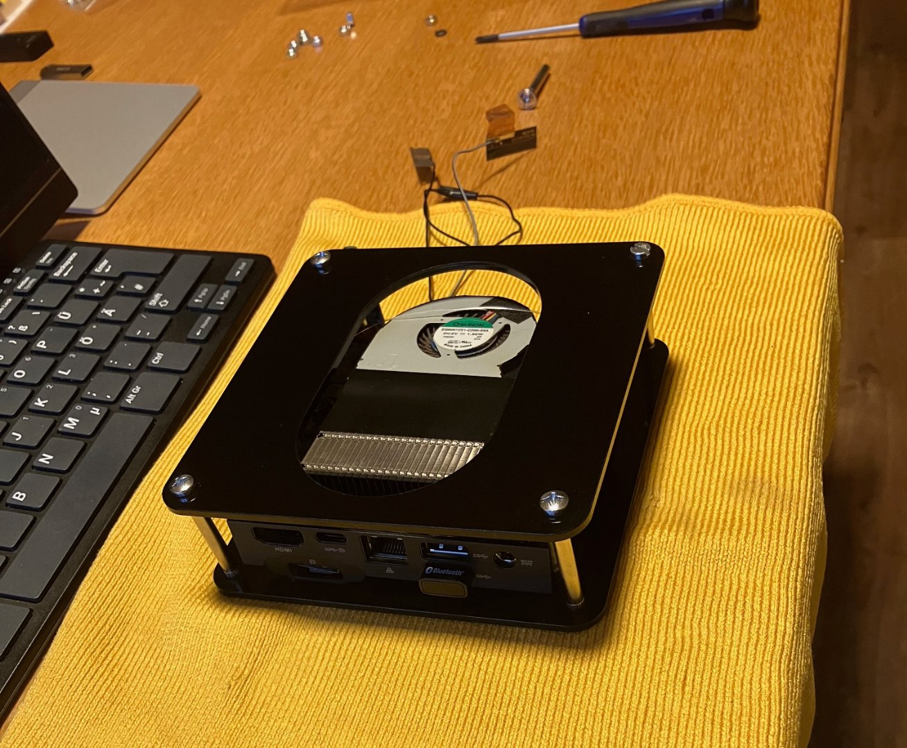

    Da mir der Lüfter zu sehr im Originalgehäuse gepfiffen hat, habe ich den Mini-PC freigelegt und mit einfachem Acrylglas Zuschnitt was Neues verpasst. Lüfter jetzt flüsterleise.
    Intel(R) Core(TM) i5-8265U CPU @ 1.60GHz, 16 GB RAM,
    macOS Sequoia Version 15.7.2 (Build 24G325,
    Model Identifier: iMac19,1,
    Wifi: BCM4360.
    Dualboot mit Debian (forky).
    Erster Probeaufbau (wollte eigentlich schwarze Schrauben, gibts aber im Baumarkt hier nicht):

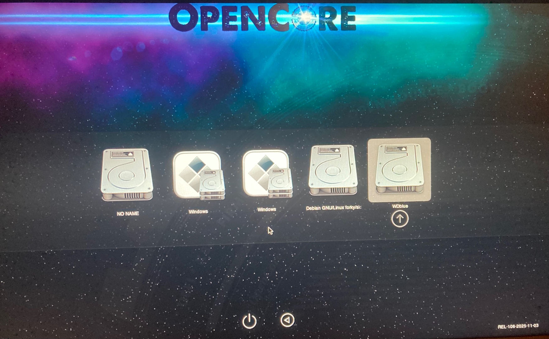

    Hi,
    hatte gerade einen seltsamen Vorgang. Hatte die ganze Zeit noch zwei ESPs auf der Nvme und seit Tagen alles (also alle Boot-Dateien von Opencore und einem Debian Linux) auf die zweite ESP transferiert. Der Hackintosh (Mini-PC mit Sequoia 15.7.2) ist tagelang bestens gelaufen mit sauberen reboots. Vorhin kam ich auf die Idee die erste ESP, die nicht mehr gebraucht wurde zu löschen. Gesagt getan, neu gebootet und es kam nur noch der Apfel ohne weiteren Bootvorgang. Zunächst dachte ich, es hätte was im Bootmanager zerschossen, aber dann kam ich auf die Idee mal (von Linux aus komme ich ja ran) ein -v in die bootargs zu setzen, und siehe da:
    0C: PlistKexts\AirportBrcmFixup.kext\Contents\PlugIns\AirPortBrcmNIC_Injector.kext\Contents\Info.plist is missing for Injected kext AirportBrcmFixup.kext\Contents\PlugIns\AirPortBrcmNIC_Injector.kext (V1.0)
    Halting on critical error
    Nachgeschaut, eigentlich alles da, hatte sich ja nichts geändert. Dann nochmal AirportBrcmFixup.kext neu runtergeladen und im Ordner ausgetauscht, und der hacky bootet wieder.
    Wie konnte das passieren?
    Hast du in der ESP der Disk die gleiche EFI wie auf dem USB Stick? Dann kann es nur am UEFI Label liegen.
    Habe jetzt mal mit dd die ESP der Disk auf einen USB Stick geschrieben und kann damit, also mit dem USB Stick auf Anhieb booten.
    Nur mit Disk nach wie vor kein Erkennen von Opencore mehr, da bootet entweder nur Linux per Grub oder Windows.
    Konnte nun auch auf der Disk das Problem lösen.
    Unter Linux habe ich einen neuen UEFI-Boot-Eintrag für Opencore auf der ESP angelegt:
    1. efibootmgr -c -d /dev/nvme0n1 -p 1 -L "OpenCore" -l '\EFI\BOOT\BOOTx64.efi'
    Anschliessend wurde in den UEFI-Einstellungen auch OpenCore wieder als weitere Boot-Option mit angezeigt.
    evtl. NVRAM resettet?
    Du musst sicherlich das UEFI Label für die OC Bootx64.efi neu anlegen. Bin mobil unterwegs und habe das deshalb nicht griffbereit. Ist hier im Forum beschrieben.
    Bin aktuell auf macOS 15.7.1. Würde das ganze vielleicht durch ein Update auf 15.7.2 "automatisch" geheilt?
    Alternativ könnte ich auch in Debian booten und mit dem efibootmgr arbeiten, wenn ich den genauen Befehl für das neu Anlegen wüsste.
    Was ich mich vor allem frage, ist, wie das urplötzlich über Nacht verschwinden kann.

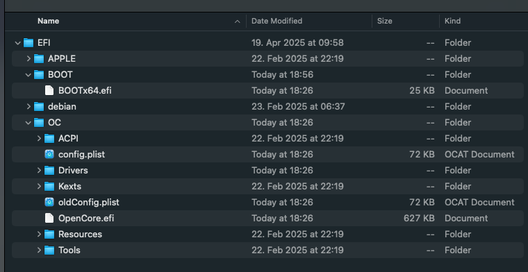

    Hallo, komisches Phänomen, mein Opencore Bootpicker erscheint plötzlich nicht mehr wenn ich den Rechner (Hackintosh, Minisforum Mini-PC) einschalte. Es scheint alles nach wie vor vorhanden zu sein, also das EFI lässt sich mounten und wenn ich einen USB Datenträger mit Opencore einlege und diesen im UEFI-Boot-Menü auswähle erscheint auch wieder der Opencore Bootpicker.
    Aktuell hab ich mein MacOS eben durch den USB-Opencore hochfahren können, hier das gemountete EFI:
    Bereits in den UEFI-Einstellungen (wenn ich direkt beim Booten zunächst diese aufrufe) ist die Option "UEFI OS" auf der NvME nicht mehr zu sehen.
    Wie kann das zustande kommen (gestern ging noch alles, ganz normal heruntergefahren und ausgeschaltet) und wie kann ich es am besten wieder herstellen?
    Die BOOTx64.efi auszutauschen (z.B. die vom USB Datenträger) habe ich schon probiert, das hat nichts gebracht.

    Wenn Du kein Windows mehr auf dem Rechner hast, dann kannst Du ggf. die ursprüngliche EFI-Partition (disk0s1) auch löschen. Um Deine neue EFI-Partition zu mounten kannst Du auch andere Tools als "MountEFI" verwenden. Am einfachsten natürlich direkt im Terminal mit diskutil.
    1. sudo diskutil mount /dev/disk0s4
    Um meine EFI-Partitionen zu mounten verwende ich meistens OCAT (OpenCore Auxiliary Tools). Das zeigt mir alle verfügbaren EFI Partitionen an und lässt mich auswählen welche ich mounten will.
