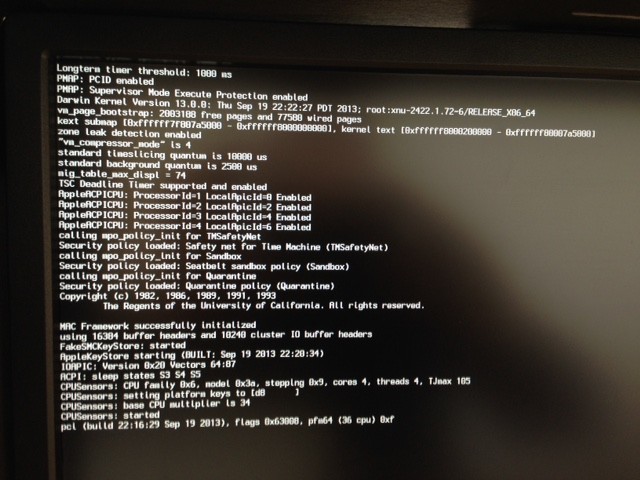

Hallo Leute,
ich komme nicht weiter. Mein Rechner lief bisher immer gut, jetzt habe ich aber in seltenen und unregelmäßigen Abständen
Probleme beim booten.
Vorgeschichte:
Ursprünglich hatte ich das 10.8.5 System drauf und das lief gut bis auf Probleme mit USB3.
Vor etwa 2 Monaten habe ich deshalb das System 10.9.1 drauf gespielt, soweit lief alles gut, USB3 läuft nun gut.
Problem:

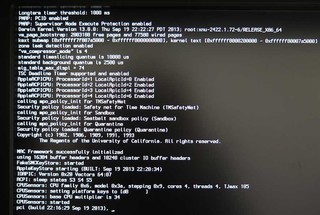

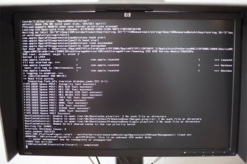

In sehr unregelmäßigen Abständen habe ich nun seit dem Uptate Probleme mit Freeze beim Booten. Ich versuche das Problem einzugrenzen und habe einige Fotos im Verbose-Modus beim Freeze gemacht. (siehe Foto) Der Rechner bleibt immer an der gleichen Stelle stehen. (10 mal starten, ca. 2 mal Freeze). Wenn der Rechner hochfährt läuft er scheinbar normal.
Dazu hier meine Boot.plist:

Meine Fragen:
1. Woran kann das liegen laut dem Foto?
2. Ist die Boot.plist für mein System optimal?
3. Kann es an der OSX 10.9.1 Version liegen, welche Versionsnummer läuft erfahrungsgemäß stabil oder besser?
4. Unterscheiden sich die Bios-Einstellungen bei 10.8.5 zu 10.9.1? (Ich habe die Einstellungen beibehalten.)
Vielen Dank für Eure Hilfe!

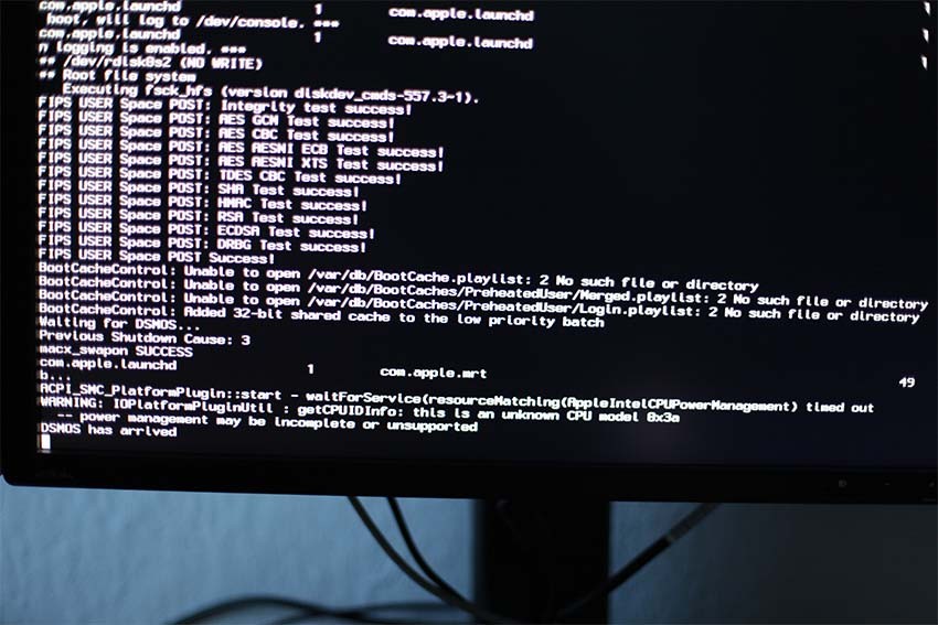

Soooooo... liebe Leute!
Das Löschen der Kexte hat nicht funktioniert, die Installation von OSX konnte so nicht erfolgreich abgeschlossen werden. Der Rechner hat sich immer wieder aufgehängt. Ich habe dann den bootstick mit Myhack angelegt und das System neu installiert(mit entfernen der angebotenen Kexte, 3Stück und Installation der angebotenen Software). Vielen Dank für den Tipp an der Stelle!
Im Safe-mode konnte ich dann den Firstboot machen und danach auch im Normalmodus hochfahren. Hochfahren und Neustart läuft jetzt immer wunderbar.... Jipieeeee!!!!
Warum es jetzt geht ist nicht ganz klar. Der Myhack Stick läuft scheinbar besser als der Unibeast-Stick. Allerdings habe ich auch zur selben Zeit einen anderen Monitor mit VGA-Kabel angeschlossen. Ich habe gelesen das mein Maiboard mit DVI besser läuft, habe aber kein DVI-Anschluss an meinem Monitor und habe desshalb VGA genommen.

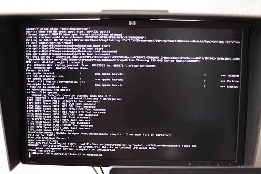

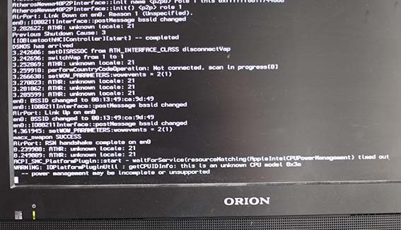

Wie auch immer, das System ist jetzt drauf. Ich habe es mit -v starten lassen und ein Foto vom letzten Ladestück gemacht. Da steht immernoch das Powermanagement Problem, er lädt aber darüber hinweg. Kann ich das beheben und wenn Ja wie?
Im nächsten Schritt habe ich gestern Multibest drüber laufen lassen. Im Resultat ist der Rechner nicht mehr hochgefahren.
Ich habe dann das System noch einmal installiert und mir eine BackuP Platte angehängt und die Systemplatte zu spiegeln.
Für den nächsten Schritt, die Multibeast Installation würde ich gern wissen wie ich da vorgehen kann?
Was ist am wichtigsten, vielleicht ist es am besten Schritt für Schritt vorzugehen?
Hier in den Bilder ist der Stadt der Dinge zu sehen:
Vielen Dank mit Gruß Intoit

Nach der Installation ohne die Bluetooth Kexte hat die letzte Zeile im letzten -v Foto(siehe Oben) gefehlt. Sonst ist alles wie vorher.

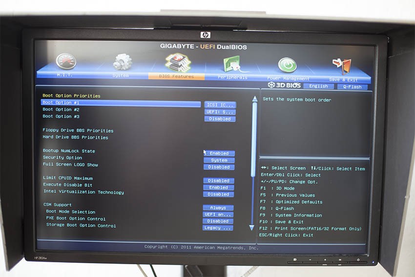

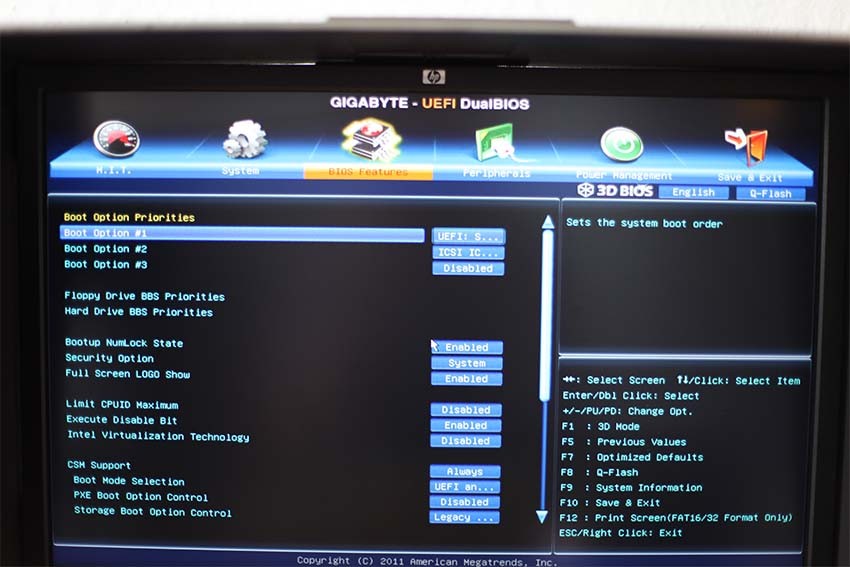

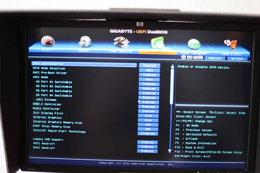

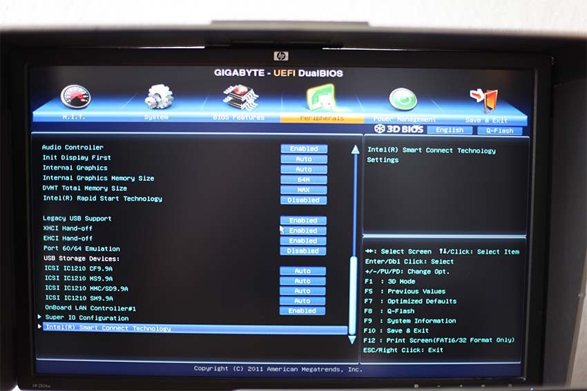

hi humpti,

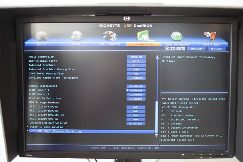

ich habe jetzt gerade im Bios die optimized default neu geladen und den SATA Mode auf AHCI gestellt.
dann habe ich EHCI hands off Enabled, sonst ist alles in optimized default.
nach Neustadt aber leider immer noch keine Änderung...
bring es was die installation neu zu machen?
aktuelle bilder
ok. aber leider keine Wirkung...
wo genau schreibe ich das rein?
ich habe es im Chameleon Menü eingegeben, leider keine Wirkung ![]()

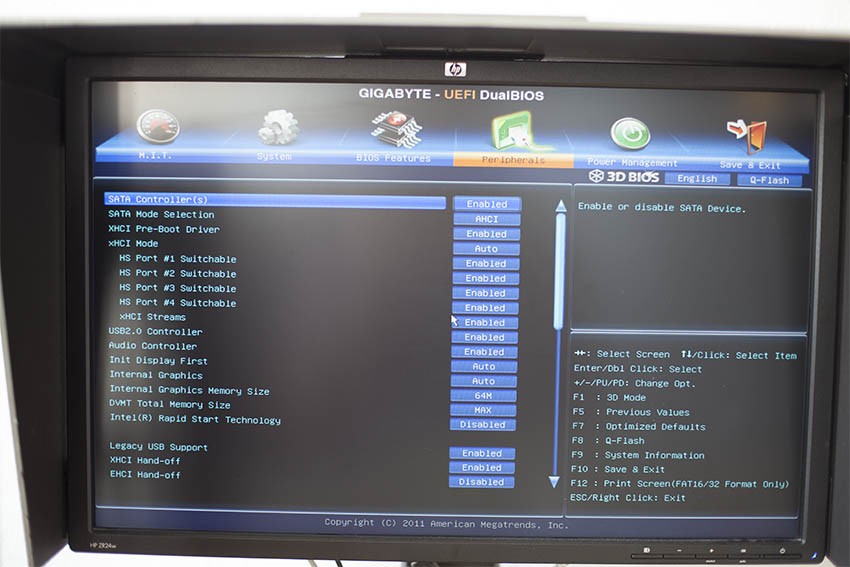

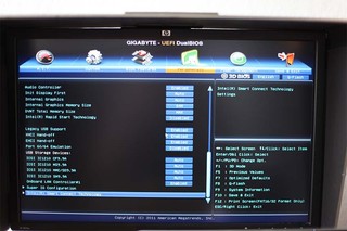

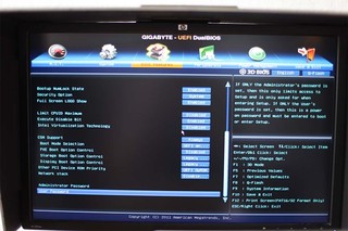

habe bilder von -v und bios hochgeladen,

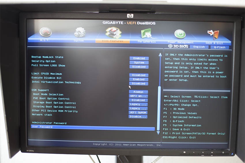

Liebe Leute,
ich bin blutiger Anfänger und baue mir folgenden Rechner:
GA-H77-DS3H Bios Rev. 1.1 / Stand F7
16 Giga DDR3-RAM 1600 Mhz
120 Gb Samsung SSD
2 TB Seagate HD
450 Mbps TP-Link PCI Express Adapter
Anleitung nach: http://hackintosh-forum.de/ind…ntryID=234#profileContent
Ich habe die Installation nach der Anleitung gemacht. Nach der Installation von ML auf der SSD, genauer gesagt beim ersten Booten von der SSD bleibt der Rechner bei dem grauen Ladebildschirm und keisenden Ladesymbol hängen. Es kreiselt und nichts passiert mehr.
Ich habe dann die TP-LINK Karte raus genommen und wiederholt. Gleiches Resultat.
Ich habe dann mit Unibeast den USB Stick neu angefertigt. Gleiches Resultat.
Bilder vom Bios und -v im Anhang
Fragen:
Kann es an den Bios Einstellungen liegen? Gab es das Problem schon mal früher?
Kann es an der Bios F7 Version liegen? Ich habe nur eine höhere Beta Version bei Gigabyte gefunden.
Kann es an einem Anschluss-Fehler liegen? Sata III 1 oder 0?
Ist die Anleitung richtig?
Danke für eure Hilfe!
