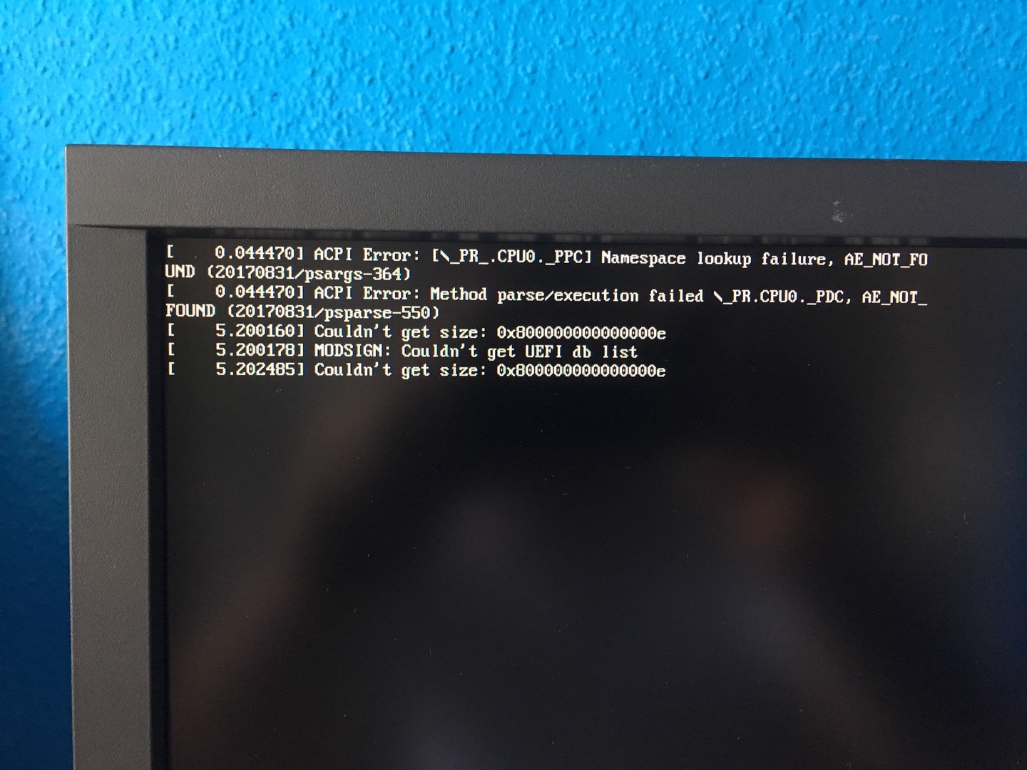

    Mein Sierra Install Stick kann ich zwar im Bios auswählen aber er lädt ihn nicht. Mit einen UBUNTU live Stick genau so, ich komme da zwar in das Bootmenü von UBUNTU, aber dann stoppt der Ladevorgang. (Fehlermeldung siehs Anhang)
    Jetzt vermute ich einen Defekt im Mainboard. Batterie ist jetzt auch neu, ändert aber nix.
    Was kann ich tuen um die Funktion zu testen oder das Board noch weiter zurück zu setzen? Habt Ihr Ideen?
    Eine Anmerkung noch:
    Komischer Weise lädt er im wiederhergestellten F7 Bios den UBUNTU Stick doch, zeigt kurz die Fehlermeldung, springt aber drüber und Ubuntu ist geladen. Sobald ich das Sierra OZM F10 flashe, geht es nicht mehr.

    Der letzte Stand ist, das ich mittels UBUNTU Live Stick ein ähnliches Verhalten beobachte. Es kommt eine Fehlermeldung kurz nach dem Ubuntu Bootmenü: Siehe Anhang
    Edit4:
    Besserung brachte das flashen mit den originalBios F10 inkl. vorangegangener Cmos Reset etc. Ozmosis habe ich nicht mehr zum laufen bekommen, dafür läuft mein System jetzt mit Clover wieder rund!
