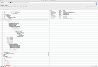

    Aber bei XHC@14 spricht gar nichts an. Ich habe folgende Einträge mit dem USB2 Stick Identifiziert:
    Vorn v.l.n.r.
    (EH01@1D) PRT1@1d110000 - USB3
    (EH01@1D) HP12@1d120000 - USB3
    (EH01@1D) HP15@1d150000
    (EH01@1D) HP16@1d160000
    Hinten oben rechts:
    (EH02@1a000000) HP24@1a140000
    Hinten oben links:
    (EH02@1a000000) HP23@1a130000
    Hinten mitte rechts:
    (EH01@1D) PRT3@1d130000 - USB3
    Hinten mitte links:
    (EH01@1D) HP14@1d140000 - USB3
    Hinten unten rechts:
    (EH02@1a000000) HP25@1a150000
    Hinten unten links:
    (EH02@1a000000) HP26@1a160000
    Warum sind bei mir nicht die HSxx Einträge vergeben sondern nur HP oder PRT? Wie sollte ich jetzt damit verfahren?

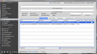

    - Clover Kext to Patch: aktuellen USB Port-Limit-Patch eingefügt Link
