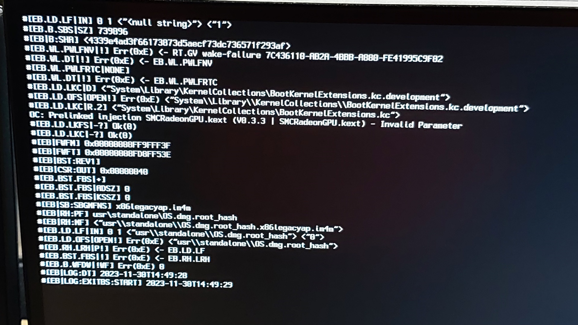

    Ich hatte vor kurzem nebenan gefragt, ob für mein Board Tahoe oder Sequoia besser geignet ist. Die Antwort war Sequoia, und mir wurde dort eine OC Update empfohlen. Ich habe also OC aktualisiert und das auf eine SSD (EFI-Partion) gepackt. Dann den Installer von Se. von einer anderen SSD aus aufgerufen und das OS installiert. Der Installer läuft durch bis zum erstem Reboot. Dann kommt der Apfel aber kein Ladebalken o.ä. Nach über 15 Minuten habe ich den Versuch abgebrochen, weil nichts mehr passierte (die Zugriffs-LED der SSDs blinke unregelmäßig weiter).
    Als zweiten versuch habe ich die SSD gelöscht, die EFI aus dem laufendem System (Big Sur) rüberkopiert und auf Big Sur den Sequioa-Installer aufgerufen. Natürlich die Se.-SSD als Ziel angewählt. Auch hier wieder lief bis zum erstem Reboot alles ohne Problem, dann nur noch der weisse Apfel ohne weitere Funktion.
    Die Anleitung von Dortania habe ich durchgesehen - die englische Version habe ich nicht verstanden, die automatische Übersetzung von Firefox war anfangs noch lustig zu lesen (es war immer die Rede von "Fahrern"), aber wie es dann um Parametereinstellungen ging bin ich ausgestiegen - das war mir zu hoch.
    Als Drittes habe ich mir noch einen USB-Stick vom OpenCorePatcher erstellen lassen. Doch der hat gar nicht erst gebootet (Endlosschleife auf Firmware-Bootauswahl-Ebene).
    ISt jemand in der Lage mir eine komplette EFI mit allen notwendigen Einstellungen zu erstellen?

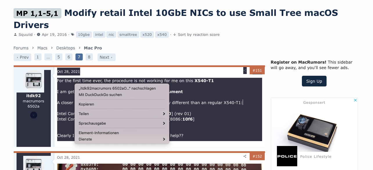

    Gesendet? Ich hoffe du meinst den Link zu "X299 Tutorial" - ehrlich da habe ich die Überschrift gelesen, ist eine andere BEzeichnung als meine Karte, und dann in den 2 Tagen nicht mehr dran gedacht. Werde ich mir gleich mal durchlesen.
    X299 Tutorial - ASUS WS X299 Sage/10G
    So, ich lese gerade die mittels DeepL übersetzte Seite. In Beitrag #158 steht "oder", abhängig vom Chipsatz. Als ursprünglicher Atari- und dann Mac-Nutzer sagt mir "Chipsatz" im Moment wenig, d.h. welchen Chipsatz hat mein Board? (immerhin weiss ich das damit ein Teil vom Mainboard gemeint ist.)
    Im Beitrag #159 steht eine Anleitung, kann ich die für mein Board so nehmen? (und nach dem Patch SmallTreeIntel8259x.kext anwenden? Ist die Zahl dort eine Bauteilenummer die exakt passen muß?)
    In #165 steht wiederrum steht "Nein" (zu nic-Patch und .kext), aber dann wieder Nic patschen und Treiber verwenden. Was denn nun? Nein oder doch?
    In #169 steht das die Karte (hier eine X540) ohne Patch läuft, wenn Sonoma installiert ist. Ist es dann, entgegen voriger Empfehlung erst nach der Lauffähigkeit aller Komponenten die OS Version zu erhöhen, sinnvoll jetzt "aufzusteigen", um die Patcherei zu ersparen?
    In #170 steht, das die X550-T2 auch schon auf 13.6 läuft. Diese Satz
    1. In PCI-e x16 wurden nur zusätzliche PCI-e x1-Pins auf den Karten geklebt.
    kann ich nicht nachvollziehen. Wurde die Karte modifiziert?
    In #176 steht was von
    1.  Ich musste nur den Small Tree Kext in Ventura in Sicherheit und Privatsphäre aktivieren
    Ist damit "deaktivieren" gemeint?
    Ihr seht, ich habe mich mit dem Link beschäftigt, aber schlauer bin ich daraus nicht geworden, es sind nur mehr Fragen entstanden.
    Moin!
    Ich hoffe hier richtig zu sein, da ich das Problem als "Treiber"-Problem einschätze.
    Ich hatte für meinen Rechner die Empfehlung bekommen eine X550T2 zu kaufen. Die habe ich heute eingebaut. BIOS-Reset und NV-RAM-Reset habe ich gemacht. Trotzdem wird die Karte vom Mac nicht erkannt - weder erscheint sie im Systemübersicht-Ethernet-Karten noch in Systemübersicht-PCI-Karten. Auch in Kontrollfeld-Netzwerk ist nichts zu sehen (der Mainboard-Anschluß ist da und funktioniert). Trotzdem ist die Karte irgendwie aktiv, bei eingestecktem Kabel ist die orange LED an und die grüne LED blinkt. Aus dem Blink-Rythmus meine ich zu erkennen, das sie eine Verbindung zum Switch aufbaut.
    Im Anhang die aktuell verwendete EFI. Geändert habe ich zur letzten Woche: ClearNVRAM eingeschaltet, Audio-Support eingeschaltet.
