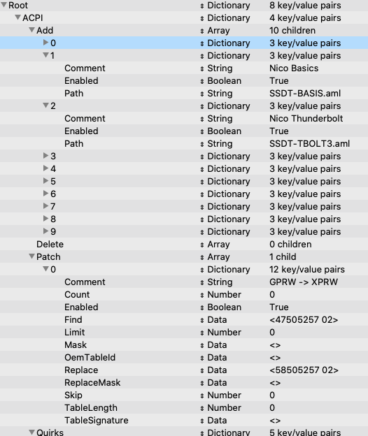

    Hallo apfelnico !
    Vielen Dank für die SSDTs!:danke:
    Ich hab alle SSDTs auf disabled gestellt und nur deine aktiviert, den Patch hinzugefügt und per Hackintool (via USBInjectAll und XhciPortLimit) eine neue USBPorts.kext erstellt und eingebunden (sowie die beiden Helfer wieder entfernt).
    Leider stürzt es weiterhin ab. Hier der Bericht:

    Hallo apfelnico !
    Danke für die gute Erklärung. Ich fasse noch mal kurz zusammen:
    Ich Suche in meiner DSDT den Abschnitt _SB.PC00.RP13 und kopiere den gesamten "Scope" in eine neue .aml. In dieser nenne ich das "Device (PXSX)" nach "Device (XHC2)" um. Das sieht bei mir so aus:
    Jetzt habe ich aber Fragen:
    Welchen Header muss ich noch hinzufügen? Nehme ich auch den aus meiner DSDT?
    Wenn dann diese SSDT hinzugefügt wird, muss man schauen, dass die Info nicht doppelt vorhanden ist, richtig? Also muss der Bereich in der original DSDT entfernt werden. Daher der ACPI Delete in der config.plist.
    Aber woher weiß ich, was gelöscht werden muss. 53534454 bedeutet SSDT, aber woher bekomme ich die TableLength. Und woher weiß OC, wann der Abschnitt beginnt.
    Sorry, da stehe ich etwas auf dem Schlauch. :think: Gibt es irgendwo eine Einführung: SSDTs für Dummies? :auslach:

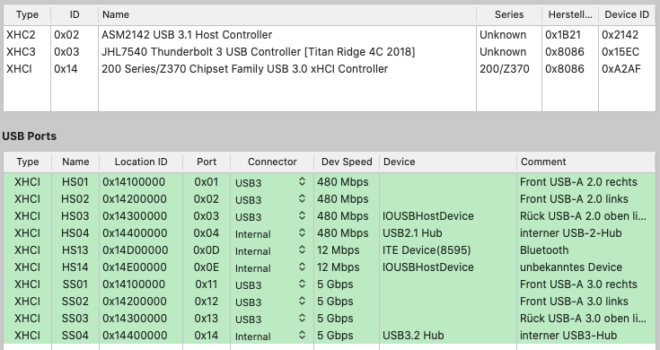

    Ich bin jetzt gerade nur etwas verwirrt, wie ich weiter manchen soll. In meinem System habe ich ohne Patches
    • PC00.XHCI (Intel USB3)
    • PC00.RP05.PXSX (Thunderbolt)
    • PC00.RP13.PXSX (ASMedia USB-C)
    apfelnico schreibt irgendwo, dass Umbenennungen XHCI -> XHC_ keinen Sinn ergeben, die PXSX -> XHC2/3 aber schon.
    Das geht aber nicht über Opencore, sondern nur über eine SSDT, richtig?
    Soll ich XHCI nach XHC_ oder XHC0 umbenennen oder als XHCI lassen?

    Hallo apfelnico!
    Danke für die ausführliche Erklärung. Die nicht-Apple-ACPI scheint ja inzwischen echt gut aufgefangen zu werden. Das freut mich!
    Eine Frage zu der _PRW -> XPRW Umbenennung. Das macht man doch, wenn der Rechner unbeabsichtigt durch USB geweckt wird, richtig? Das ist ja nicht mein Problem: Mein Rechner schläft wie er soll, wenn ich ihn aufwecke stürzt er leider ab. Der Monitor bleibt schwarz und bei der Maus geht die LED nicht an. Die Lüfter laufen aber.
    Aber Danke für deine Hilfe, meine Config ist wieder etwas leerer geworden ;)
    Genau, xx steht für die ersten 56 Hexwerte CP00 bis CP37 und benennt diese nach PR00 bis PR55 um. Anscheinend ist das aber quatsch, wenn ich dich richtig verstehe.
    Welche Patches soll ich alle deaktivieren/rausschmeißen?
    EDIT: Hab jetzt noch folgenden Patch in die config.plist eingetragen:
    XHCI -> XHC_
    58484349 -> 5848435F
    Jetzt erstelle ich eine neue USBPorts.kext mit hackintool. Bis gleich :)

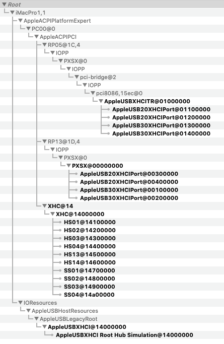

    Hey kuckkuck !
    Ich schaue gleich noch mal über die BIOS Settings drüber.
    Aktuell habe von MacPro7,1 (war irgendwo empfohlen) wieder auf iMacPro1,1 gewechselt. Mit darkwake=0 geht es nicht. Ich probiere da mal weiter mit rum.
    Die ioregistryexplorer Infos habe ich dir angehängt. Gebootet habe ich jetzt mit meinen ganzen Patches:

    Hallo kuckkuck!
    Ich bin jetzt alle darkwakes 0, 8, 2, 1, 4, 3 durch und hab weiterhin keinen Erfolg. Ich entferne jetzt noch mal die XHC. Ich dachte, die XHCS müssen korrekt heißen, damit Sleep gut funktioniert. War wohl falsch ;)
    Hier der aktuelle Bericht:

    Ich arbeite gerade an meinem Gigabyte X299X und scheitere leider am Sleep/Wake. Ich weiß, dass das ein schwieriges Thema ist und habe auch echt viel dazu gesucht und ausprobiert.
    USB soll ja häufig ein Grund sein. Die XHCIs habe ich mit SSDTs passend nach XHCI, XHC1 und XHC2 umbenannt, danach den Quirk "XhciPortLimit" auf true gesetzt und die USBInjectAll.kext geladen und dann mit dem Hackintool die passende USBPorts.kext erstellt. Danach den Quirk und InectAll wieder entfernt und die USBPortskext in die config.plist eingetragen. In ioregistryexplorer sieht auch alles gut aus. Die Ports funktionieren auch wunderbar.
    Leider will der Rechner dennoch nicht aus dem Sleep aufwachen. Er spring kurz an und erzeugt ein Kernel Panic bei schwarzen Bildschirm. Und hier weiß ich nicht weiter.

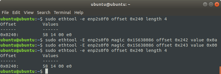

    Eigentlich ist mein Vorgehen, wie mehrfach hier und anderswo beschrieben. Sogar mein Offset stimmt mit deinem überein:

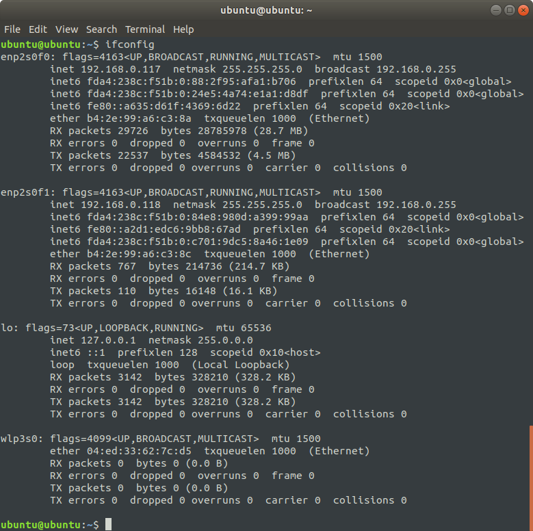

    1. Ubuntu-Bootstick booten
    2. Terminal öffnen
    3. sudo apt install ethtool net-tools
      Bei dieser Version von Ubuntu heißen die Ethernet-Ports enp2s0f0 und enp2s0f1
    4. lspci -nn -vvv | grep Ethernet
      In meinem Fall lautet die Subsystem Vendor id 1458 und die zu ändernde Subsystem Device id e000. Der MagicKey zusammengesetzt aus Device und Vendor id 0x15638086
    5. sudo ethtool -e enp2s0f0 raw on > Desktop/enp2s0f0-backup.bin
      sudo ethtool -e enp2s0f1 raw on > Desktop/enp2s0f1-backup.bin
    6. sudo ethtool -e enp2s0f0 | less
      In less den entsprechenden Offset suchen (durch tippen der folgenden Tasten mit Slash, Abstand und ENTER am Ende): /58 14 00 e0
      In meinem Fall ist es 0x0242 und 0x0243
    7. sudo ethtool -E enp2s0f0 magic 0x15638086 offset 0x242 value 0x0a
      sudo ethtool -E enp2s0f0 magic 0x15638086 offset 0x243 value 0x00
      sudo ethtool -E enp2s0f1 magic 0x15638086 offset 0x242 value 0x0a
      sudo ethtool -E enp2s0f1 magic 0x15638086 offset 0x243 value 0x00
    Leider passiert dadurch aber nichts.
    sudo ethtool -e enp2s0f0 offset 0x240 length 4
    zeigt die ursprünglichen HEX-Werte an. Neugestartet unter macOS ist das gleich Bild: Subsystem Device id ist e000.
