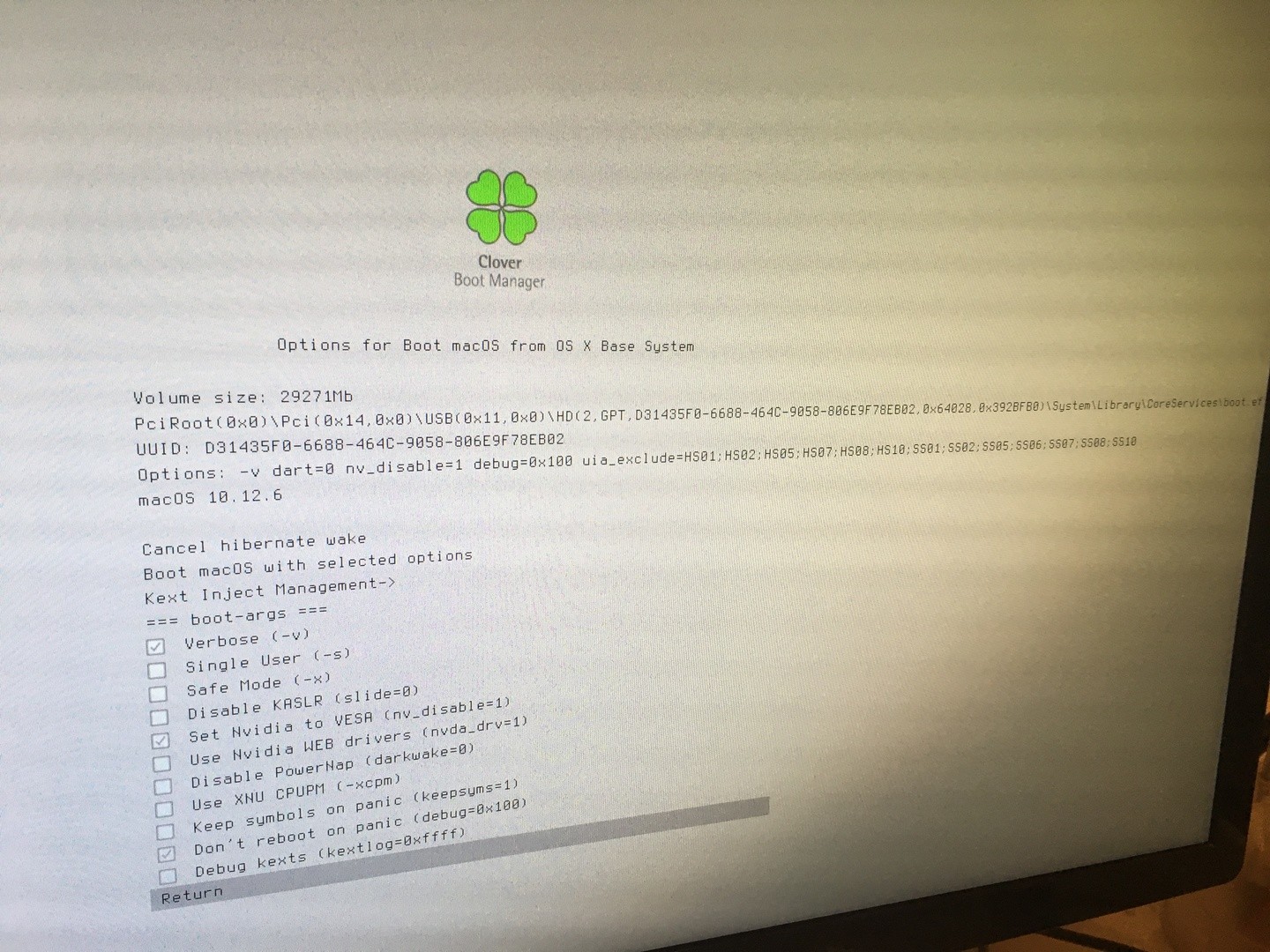

Hast du nach dem installieren der Webtreiber auch in der Config den Haken bei nv_disable weggenommen? ![]()
Wenn die auf disabled ist, dann wird natürlich nichts erkannt.
Edit: Sehe gerade erst die Config.plist. Also der Haken ist nicht draußen. Deaktiviere den mal und starte mal damit, nachdem deine NVIDIA installiert ist.
Ansonsten starte ich bei Hackintoshs so lange von USB bis das System sauber läuft. Wenn man dann nämlich an der Config.plist rumbastelt, steckt man den Stick in einen anderen Rechner und bearbeitet sie wieder. Kexts genauso, wobei die auch über das Clover Menü zu deaktivieren sind.

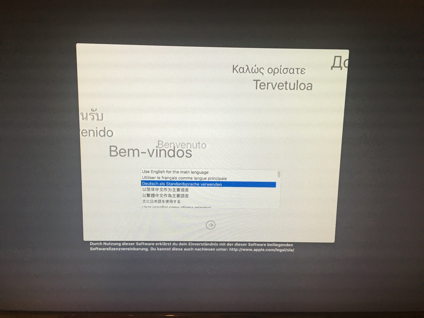

So also der Hackintosh läuft. ![]()

Erst denken, dann schreiben: Wenn man debug im Startprozess noch nebenher laufen lässt und das in den Boot Optionen aktiv hat, kann das ja auch schnell klappen. ![]()

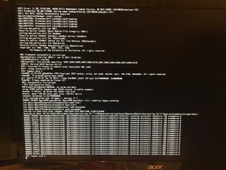

Sehr gut, das scheint funktioniert zu haben. Habe DVMT gefunden und auf 128MB gesetzt, Total Memory auf MAX.

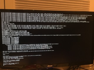

Es läuft jetzt weiter, bleibt aber wieder hängen. Dieses Mal hier. ![]()

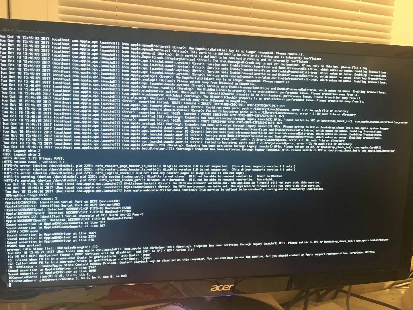

Soweit so gut, das Problem ist jetzt, dass ich beim Booten zwar problemlos bis zum Clover Menü komme, jedoch dann nach Auswahl des Sticks ich zu einem "still waiting for root device" mit bekannten Folgen im Sinne von Verbotszeichen und Verzerrung. Das tritt immer bei Rot auf. (Siehe Bild "Erklärung der Ports")
Ich habe alle USB Plätze durchprobiert, lediglich die beiden Front USB Anschlüsse sind mit Maus und Tastatur belegt.
Hilft ein USB-2 Stick?
Irgendwelche USB Kexts oder noch Bootflags einfügen? (Siehe Bild im Anhang)
Bei Gelb scheint es zu funktionieren, wird jedoch schließlich mit einer Kernel Panic quittiert.
Inzwischen ist meine letzte Skylake Installation so lange her, dass ich echt auf dem Schlauch stehe, was ich jetzt tun sollte/muss, damit es weiter geht. Ich bin echt für jeden Tipp dankbar, auch wenn ich natürlich weiß, dass mein Mainboard hier sehr speziell ist.
Zusätzlich zu den Bildern findet ihr im Anhang noch die EFI.zip. Ich hoffe ihr kommt mit den Infos irgendwie weiter und es erschlägt nicht, aber ich habe versucht so weit es geht selbst zu arbeiten. ![]()
