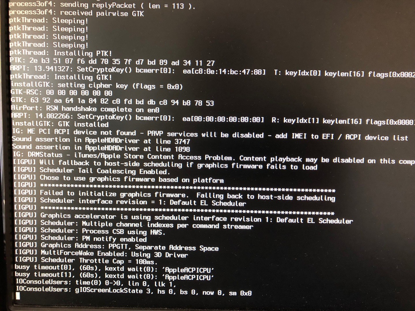

Hi zusammen,
ich habe gestern seit längerem mal wieder meinen Hackintosh angeschmissen, da ich ihn in Zukunft wieder aktiver nutzen werde. Habe dann mit dem kext updater alle kexte auf den aktuellen Stand gebracht und anschließend die neuste Clover Version installiert und dann das update auf 10.12.6 gestartet.
Leider blieb er dann nach der Meldung:
IOConsoleUsers: gIOScreenLockState 3, hs 0, bs 0, now 0, sm 0x0
hängen.
Die erste Recherche ergab dann, dass es wohl ein Problem mit der externen GPU ist. Habe daraufhin folgendes versucht:- nv_disable =1 rausgenommen aus den boot args
- externe GPU (GTX 970 gtx) ausgebaut
- im Bios die interne GPU aktiviert
- inject intel= true gesetzt
Leider hat das alles nicht zum Erfolg geführt. Ich würde auch gerne ein Nvidia WebDriver update fahren (habe ich vor dem update dummerweise nicht gemacht). Allerdings komme ich mit dem aktuellen Zustand gar nicht mehr ins Betriebssystem.
Hat jemand vllt. eine Idee was ich noch versuchen kann?
EDIT: Anbei noch ein Bild des Bootverlaufs: Er meckert auch schon vorher dass er die graphic firmware nicht initialisieren kann...
Vielen Dank und einen schönen Sonntag
