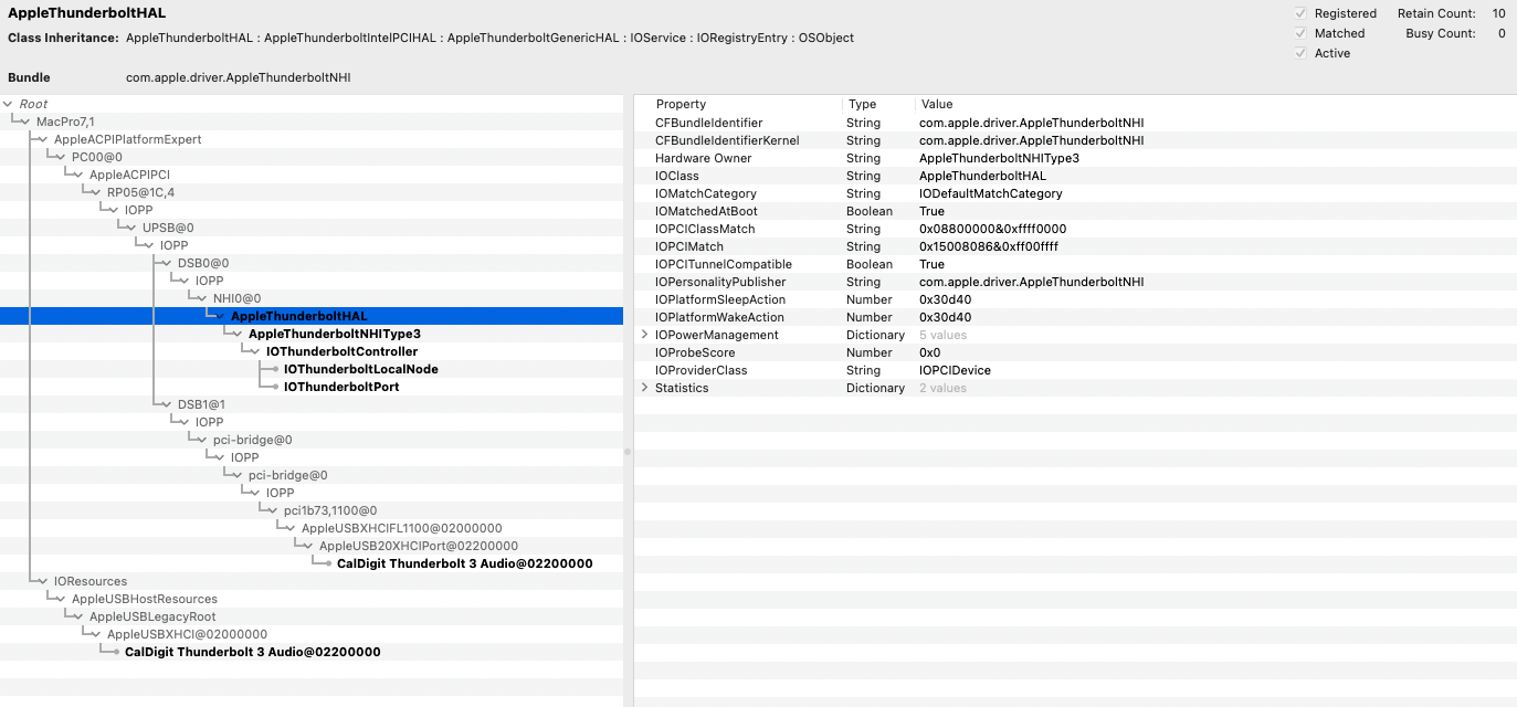

    - Mein Dock (TS3 Plus) wird nicht als solches TB-Gerät erkannt (wie z.B. an meinem Originalen macBook), Bild 3

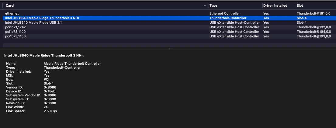

    - TB als PCI Device, Bild 1

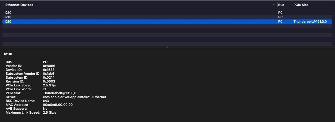

    - Ethernet auf TB / PCI mit 2.5Gig max (die aber nie verbunden werden), Bild2

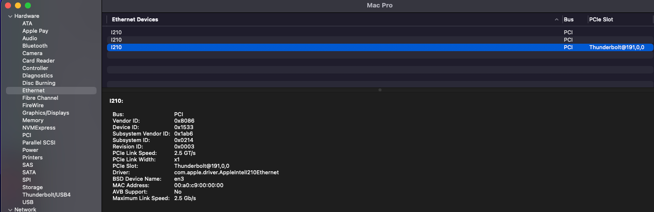

    - TB in IoReg, Bild4

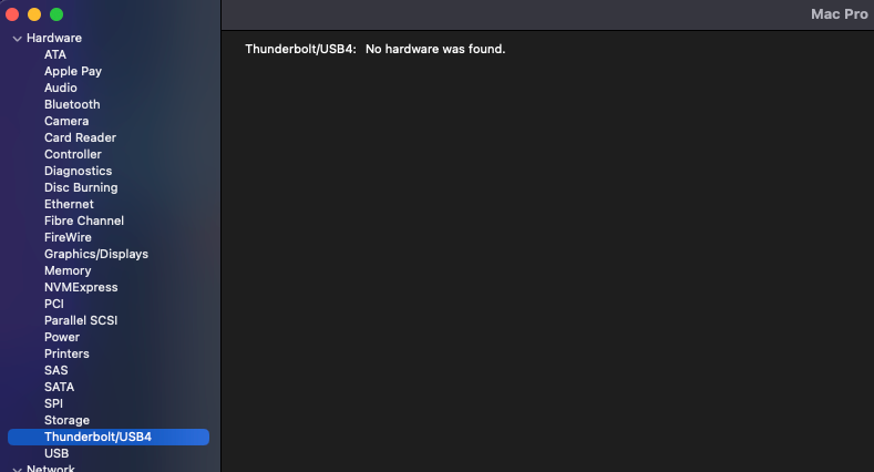

    und noch ein kleiner Fehler: Mein TB4 wird anscheinend keine Geräte erkennen. Folgende Situation: Ich habe ein CalDigit TS3 Dock mit TB und unter anderem USB und Ethernet. Angeschlossen testweise an meinen "echten" Mac: Taucht im System Profiler unter Thunderbolt auf, Netzwerk wird erkannt, USB auch.
    Dann am Hack, der eigentlich TB Support haben sollte...Folgedes:
    - Der TB-Controller scheint da zu sein (Bild 1) (aber ethernet driver "no")

    - Kein TB-Gerät erkannt (auf meinem Mac ist dann hier das TS3 Dock gelistet, Bild 3)
