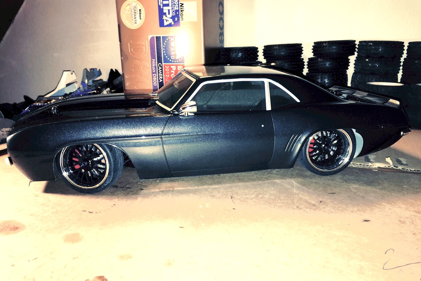

    Hab mir am obigen Camaro den TeamOrion NeonOne 2700kv 45A 1:10 Deans eingebaut, eher günstig und doch einiges mehr Power als mit dem originalen Bürstenmotor. Aber wieviel T der hat - kein Plan :)
    Die Vaterra Cars sind eh recht detailliert - die sehen teils sehr gut aus - Karossen gibts einzeln, Chassis hab ich ja jetzt :)
