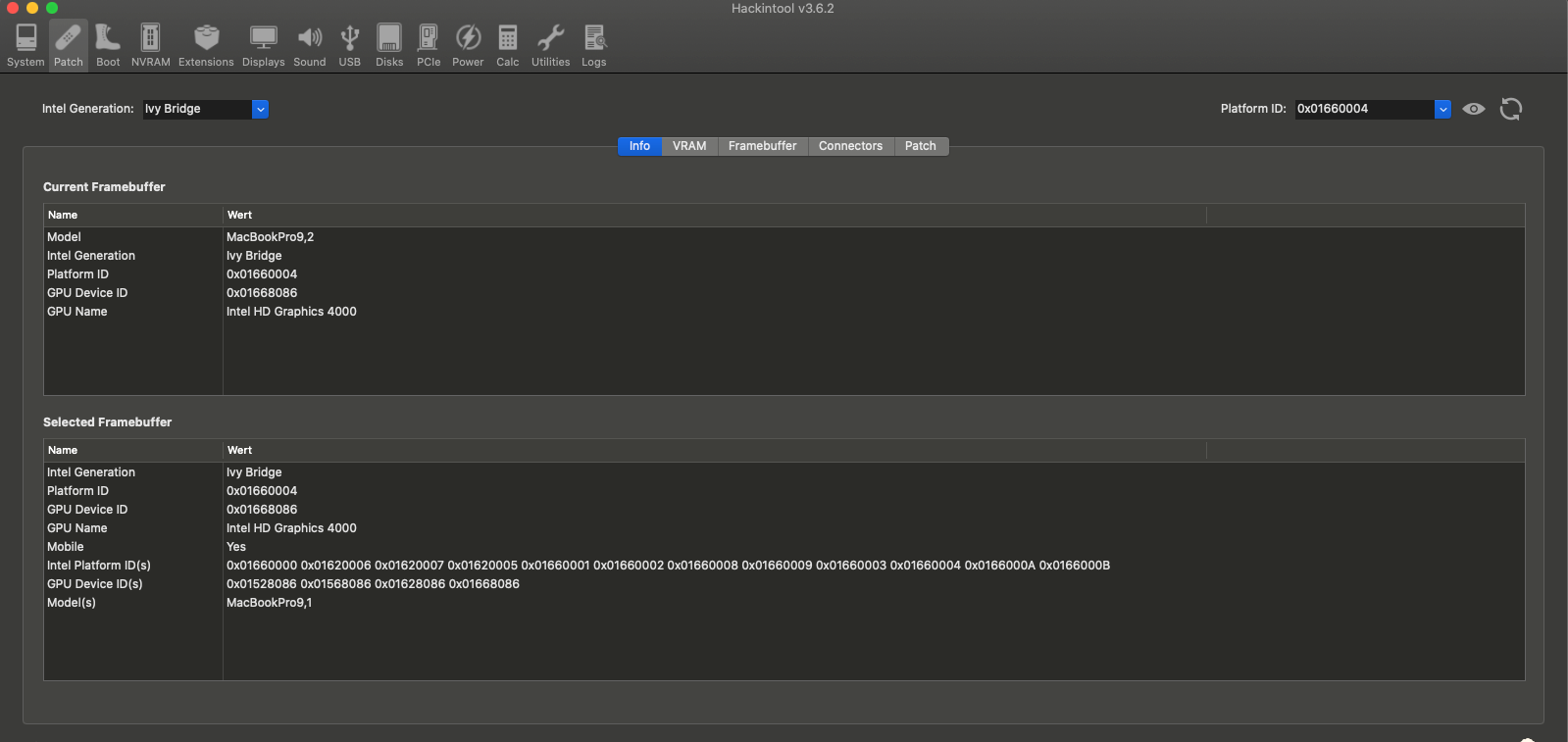

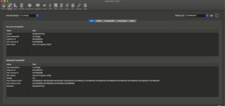

    Hier sind zwei screenshots mit der id 4. Habe die anderen mobile Ids durchprobiert aber kriege damit kein brauchbares bild hin.

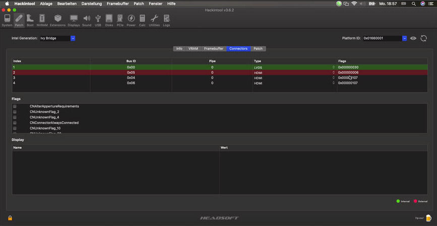

    Wenn ich den HDMI Stecker stecke, dann ist auch Hackintool rot bei HDMI, sprich die Werte die das stehen könnte ich theoretisch verwerten.
    Diese müsste ich dann selber als Patch bei der anderen ID Einpflegen. Port 0x05 wird bei mir angezeigt. Flags ist 040, aber kann auch 080 ändern, ist aber aber erstmal egal. Interessant wäre nur rauszufinden wie man den HDMI ans laufen bekommt.
    Ich glaube ich habe so langsam das fummeln mit den Patches verstanden. Ich habe selber nun weitere 2 Ports angefügt über patch enabler und mal eben ausm netz einen Data string eingefügt und stecke ich nun im betrieb das HDMI Kabel merkt man das intern das display kurz umschaltet von der Funktion aber noch kein bild auf dem HDMI Ausgang. Stecke ich es ab, schaltet auch kurz das display um. Sprich ich habe eine Konnektivität mit ID4 hinbekommen, jetzt heisst es nur den passend so zu Patchen dass ein bild kommt. ansprechen tut wohl der Port jetzt unter Catalina. Ohne diese Patch war keine Reaktion.
    So, ich bin immer noch bei dem Problem, dass der halt die Erkennung am Port startet aber kein Bild ausgibt.
    Meine eigene Recherche hat folgendes zum Vorschein gebracht:
    Der LVDS wird mit
    05030000 02000000 30020000 INTERNAL PORT
    korrekt angesprochen
    DVI ausgäbe bekomme ich mit dem anderen Framebuffer fehlerhaft, bzw der Port erkennt aktuell was mit:
    02050000 00080000 06000000 DVI AUSGANG BILD

    So, habs hinbekommen, bin jetzt den anderen weg gegangen, wenn mein einer Framebuffer nicht mag, dann hab ich nun den 01006601 genommen und einfach den internen screen alldata umgeschrieben per Config:
    <key>AAPL,ig-platform-id</key>
    <data>AQBmAQ==</data>
    <key>framebuffer-patch-enable</key>
    <data>AQAAAA==</data>
    <key>framebuffer-fbmem</key>
    <data>AACQAA==</data>
    <key>framebuffer-stolenmem</key>
    <data>AAAwAQ==</data>
    <key>framebuffer-unifiedmem</key>
    <data>AAAAgA==</data>
    <key>framebuffer-con0-enable</key>
    <key>framebuffer-con0-alldata</key>
    <data>BQMAAAIAAAAwAgAA</data>
    Damit geht es wie ich es wollte.
