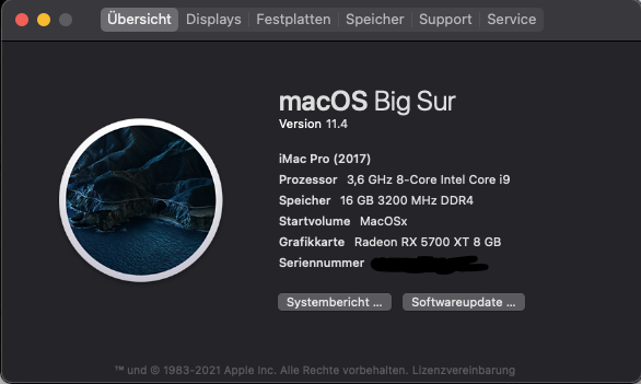

Asus Z390-F Gaming I9 9900K Asus X5700 XT Tuf Gaming mit OpenCore 0,70 Dualboot Config
So, kommen wir allgemein zu meiner Config. Ich wollte ein System ohne die Onboard VGA zu aktivieren, sondern nur auf DGPU aufbauen. Lange Rede, kurzer Sinn, die einzige brauchbare SMBIOS Config, die alles für mich kann ist iMacPro 1,1
Was genau funktioniert:
Dualboot(habe eine NVME als Mac und die andere für Windows) Einrichtung erst Windows 10 ohne andere Laufwerke, anschließend habe ich die NVME rausgenommen und dann Mac eingerichtet mit OpenCore.
Primäres Bootlaufwerk ist die Mac/OpenCore NVME(man kann darüber bedenkenlos Windows auswählen). Beide Bootloader, also Windows wie auch OpenCore habe ich jeweils separat abgesichert für den Fall, dass die sich zerschießen sollten.
Alle DRM Inhalte plus Netflix über Safari in FULLHD usw. funktionieren
Imessage (Facetime mangels Webcam nicht getestet, gehe aber davon aus, dass das genauso geht). Telefonie über Iphone vom Mac über Headset wie auch Whatsapp funktioniert tadellos.
Shutdown, Reboot, Sleep funktionieren bisher ohne Probleme
Performance des Systems scheint gut zu sein, Benchmarks haben Werte rausgespuckt, die mit anderen Referenzwerten übereinstimmen (ich werde aber wegen WK noch etwas mehr Boost bei der CPU testen, will nicht mehr als 1,1vcore und teste die stabile OberGrenze, bin bei aktuell 4,3 angekommen). Auch muss ich noch schauen welche Tools den tatsächlichen Takt ausgeben damit ich verfolgen kann ob die CPU auch unter BigSur ihre 4,3 leistet wie unter Windows10.
Mit dem bekannten PCI Express Adapter um MacBook Wlan/Bluetooth Karten zu betreiben habe ich unter BigSur ohne zusätzliche Kexte nativ funktionierende Wlan/Bluetooth mit der Broadcom 4360 Apple Label Karte. Ergo funktioniert auch Sidecar.
Rundum also kann ich sagen, dass das System nach paar längeren Nächten des Tüftelns gefühlt optimal läuft und genau das tut was ich im Kopf hatte: Keinen Wechselrahmen mehr zum Wechseln der Betriebssysteme, MacOSx ist meine Arbeitsumgebung schön mit Backup über meine Nas über TimeMachine und Windows braucht kein Backup weil dort keine persönlichen Daten abgerufen werden bis auf reines Gaming, Savegames oder speziellere configs lege ich selbst auf Dropbox ab, damit habe ich alles was ich wollte.

So, wollte nur kurz final zusammenfassen, dass mich das nen langen Abend gekostet hat einen brauchbare Config zusammenzustelle, aber final klappt alles wie ich mir das erhofft habe:
Auf der ersten NVME ist mein Hackintosh eingerichtet samt OC Bootloader, auf der zweiten NVME ist mein Windows 10 frisch eingerichtet.
Habe zuerst Windows 10 eingerichtet ohne andere Laufwerke und danach mir die Nacht um die Ohren geschlagen mit der OpenCore config für dieses Board, aber final kann ich sagen es läuft mega gut, kann wahlweise mac oder windows hochfahren, opencore fährt zuerst hoch, dann wähle ich windows und alles läuft, musste nur den "hack" mit der registry wegen der Uhrzeit machen(hoffe der geht) aber sonst keine Nachteile bemerkt.
Perfekt ist die Config bei OC noch nicht, werde aber die kommenden Tage nochmal tiefer reinschauen was man optimieren kann, aber es funktioniert alles was mir am Herzen lag: DRM Inhalte gehen alle auch Netflix über safari, itunes vids usw. Imessage und facetime plus telefonie über iphone, cloud dienste, etc. Hab bis auf Standby(der mir ehrlich gesagt völlig nicht interessiert ausser ich hätte ein Laptop), wo dann trotzdem noch die Lüfter arbeiten und man wake up machen kann, nur ist das halt kein richtiges Standby, aber shutdown, reboot etc läuft erste sahne. Habe auch streaming bzw. Vid Software eingerichtet, werde eventuell mal ein Tut Video für Youtube darüber machen.
Mainboard bzw. Hardware Setup ist mac approved und für jeden der ne coole Alternative zur teuren Mac Tastatur suchen tut kann ich nur diese hier wärmstens empfehlen:

So, es haben sich interessante Dinge ergeben, die ich mal zusammenfassen mag:
Erstmal muss man natürlich eine native NVRAM Umgebung schaffen damit überhaupt sich BigSur anständig installieren kann.
Hierfür habe ich mir die Zeilen aus dem Forum in eine der Files eingefügt.
Dann konnte ich z.B. bisher trotz mehrerer Anläufe BigSur nicht auf journaled installieren. Immer brach das nach einem Neustart ab und wollte nicht weiter. Leider kann ich nur apfs nutzen und diese Installation läuft ohne Probleme durch.
Durch meine Hardware läuft alles dank iMacPro 1,1 Definition und der x5700 xt mit dem bootflag wunderbar auch alle DRM Inhalte die ich bisher testen konnte.
Weitere Tests und Feintuning nehme ich die kommenden Tage in angriff, aber insgesamt scheint das Ding solide zu laufen. Sprich wer Tipps hat oder interessiert ist, dass ich die neue Config am Ende nochmal update wenn ich mit allem fertig bin und getestet habe. Zeit beide NVME Speicher die kommenden Tage mit Windows parallel zu testen ob sich sowas verträgt.
