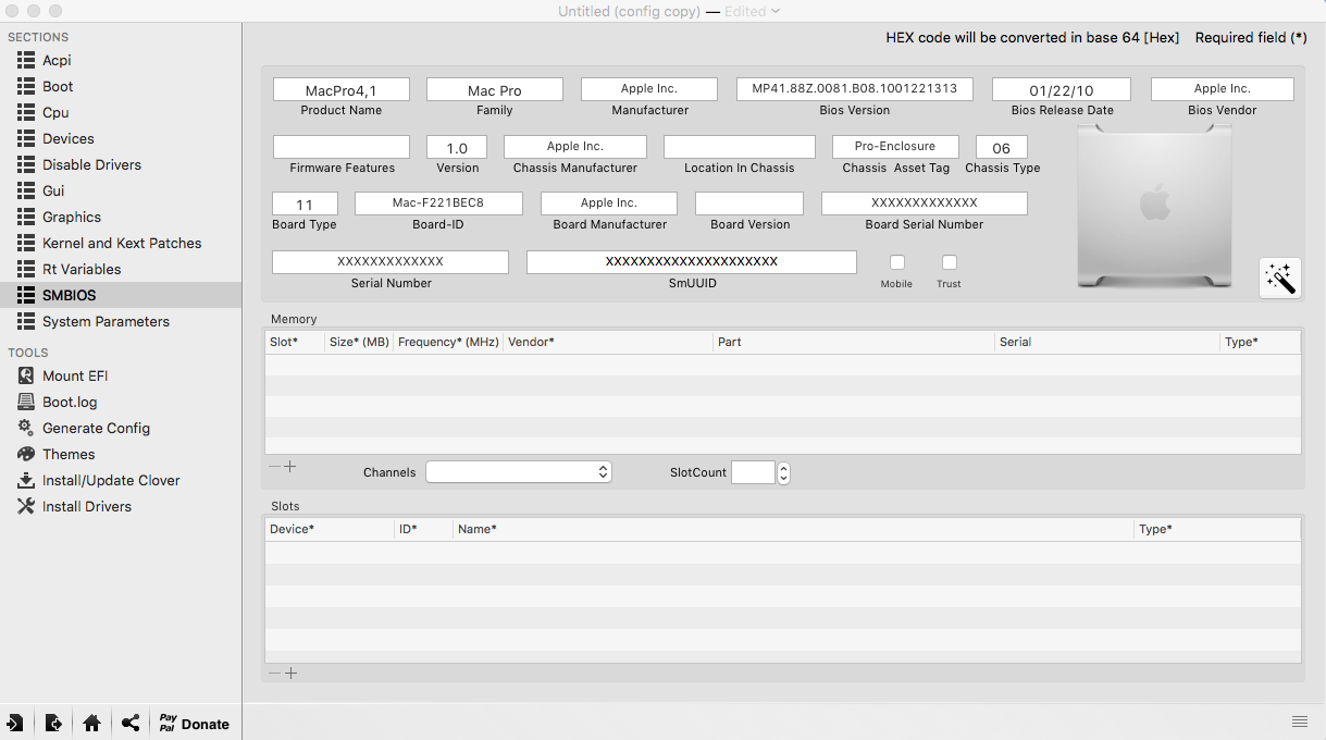

- <key>SMBIOS</key>
- <dict>
- <key>BiosReleaseDate</key>
- <string>01/22/10</string>
- <key>BiosVendor</key>
- <string>Apple Inc.</string>
- <key>BiosVersion</key>
- <string>MP41.88Z.0081.B08.1001221313</string>
- <key>Board-ID</key>
- <string>Mac-F221BEC8</string>
- <key>BoardManufacturer</key>
- <key>BoardSerialNumber</key>
- <string>C07131309D4DKP2AW</string>
- <key>BoardType</key>
- <integer>11</integer>
- <key>ChassisAssetTag</key>
- <string>Pro-Enclosure</string>
- <key>ChassisManufacturer</key>
- <key>ChassisType</key>
- <string>06</string>
- <key>Family</key>
- <string>Mac Pro</string>
- <key>Manufacturer</key>
- <key>ProductName</key>
- <string>MacPro4,1</string>
- <key>SerialNumber</key>
- <string>0815</string>
- <key>SmUUID</key>
- <string>5485EA2E-4D46-458B-8855-0815</string>
- <key>Trust</key>
- <false/>
- <key>Version</key>
- <string>1.0</string>
- </dict>

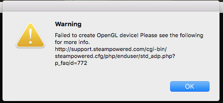

Also auch wenn man es auf Nvidia stellt und neu startet?Strange.....
Stell ich die Auflösung vom Monitor auf 1920x1080 startet das Spiel und funktioniert.
Im Spiel umstellen auf 2560x1440 - schließen und wieder starten funktioniert.Wohl ein Bug im Steam oder im Treiber, war jetzt bei 3 getesteten Spielen so.

Webdriver ist aktuell.
Spiele brechen mit OpenGL Fehler ab.
Denk da fehlt noch was. -

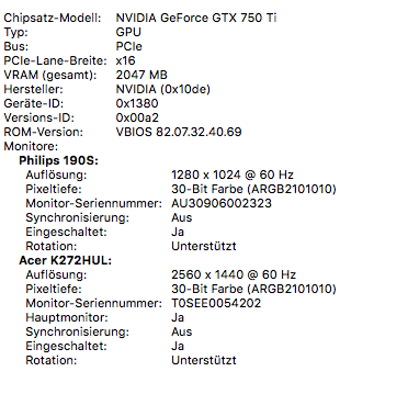

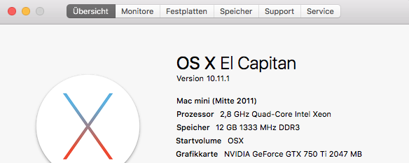

Servus,
hab mir jetzt doch eine Gigabyte 750ti geholt, da die Asus ja nicht so wollte.
10.11.1 - Webdriver sind installiert, nvda_drv=1 im Clover.Meine Monitore funktionieren in voller Auflösung.
Hab auch kein Ruckeln usw...
In über diesen Mac steht jedoch Gigabyte GeForce GTX 750 Ti 0 MB.Hab ich was vergessen?
Hast du noch die 550er drin oder eine andere?
Inject Nvidia schon probiert?

Hi,
In meiner config.plist habe ich MacPro und MacPro4.1 stehen.
Seriennummer und Board Nummer von meinem MacMini.Bei über diesen Mac steht MacMini late 2011.
Zieht er sich diese Bezeichnung aus der Seriennummer? -
