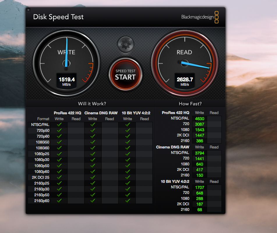

Ja, das Bild ist schon älter, hab OSX aktuell auf einer normalen SSD. War der erste Port.
