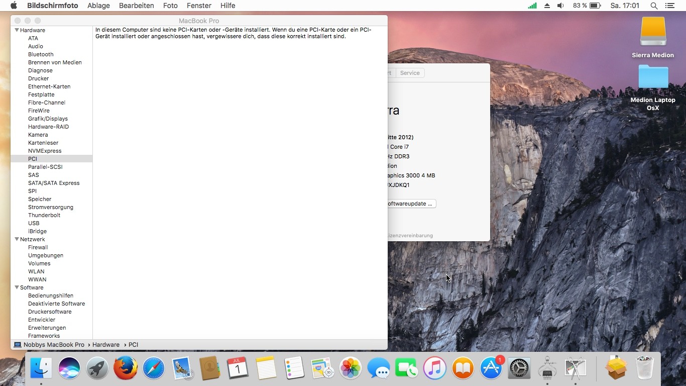

Ich weiß nun nicht was Du alles verändert hast , aber nun steht unter Systeminfo PCI auch mehr , vorher nur die Lan Karte , und nun Intel 7 Chipset Family USB Enhanced Host Controller #1
und auch xHCI Host Controller ![]()

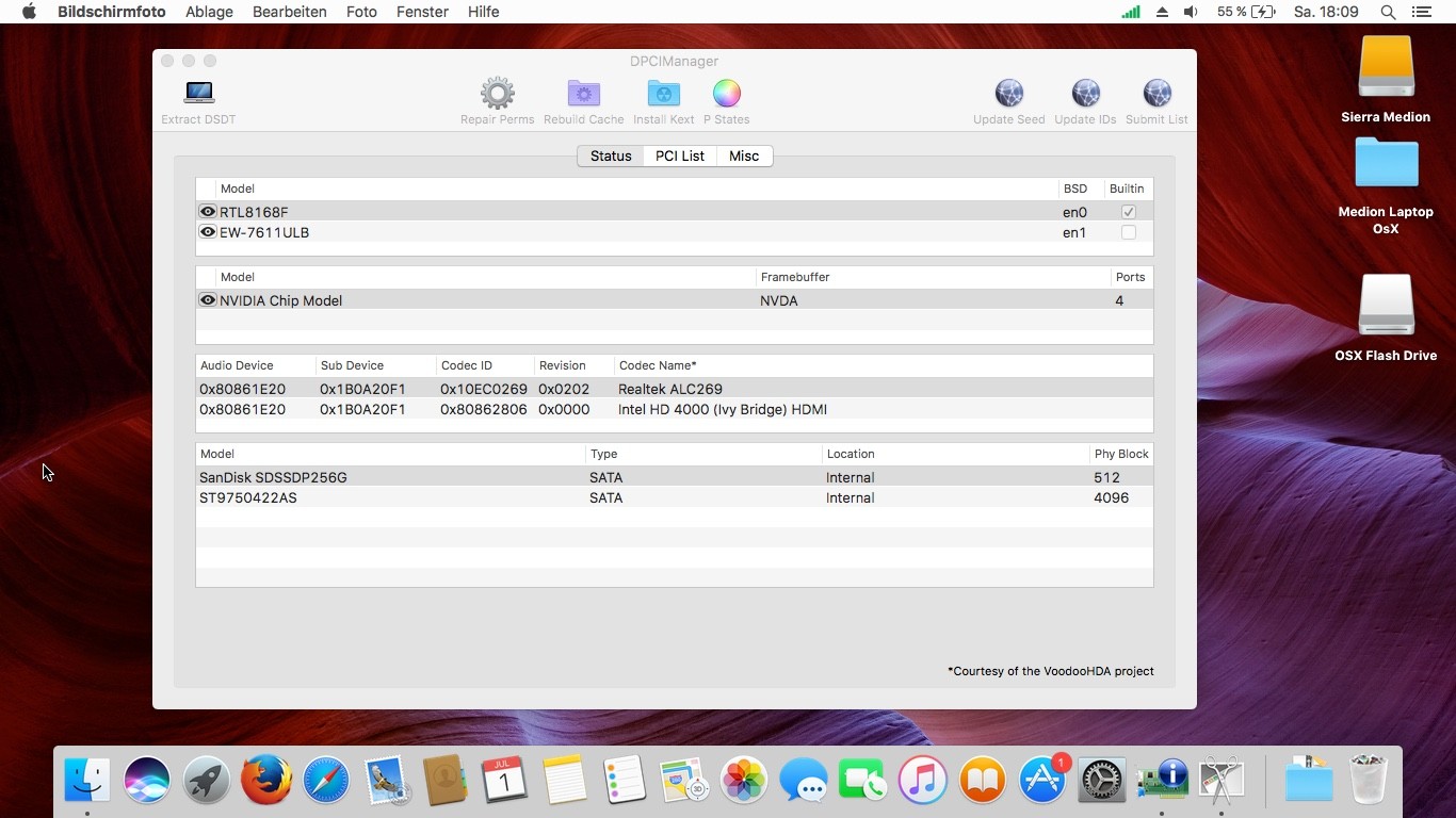

Aber wenn ich unter "über diesen Mac" ( Apfellogo ) , nachsehe steht dort Intel Graphics 3000 4MB
Nun sagst Du , es wäre eine HD4000 drin .... , ich kann nur sagen was auf dem Bildschirm steht ...

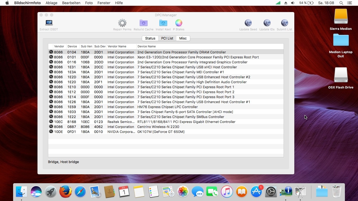

Hier die beiden Screenshots vom DCPI Manager ![]()
Ich hoffe euch ist damit geholfen ...

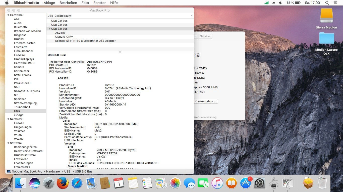

Hier die beiden Screenshots von PCI und USB .
Wobei AS2115 die externe SSD ist und USB2.0-CRW wohl die Webcam ( Chiony USB2.0 Cam ist , und als drittes natürlich der Wlan Stick .
Verwundert bin ich , das unter PCI nichts drin steht ....
Wie ihr seht , also nicht viel Neues ![]()

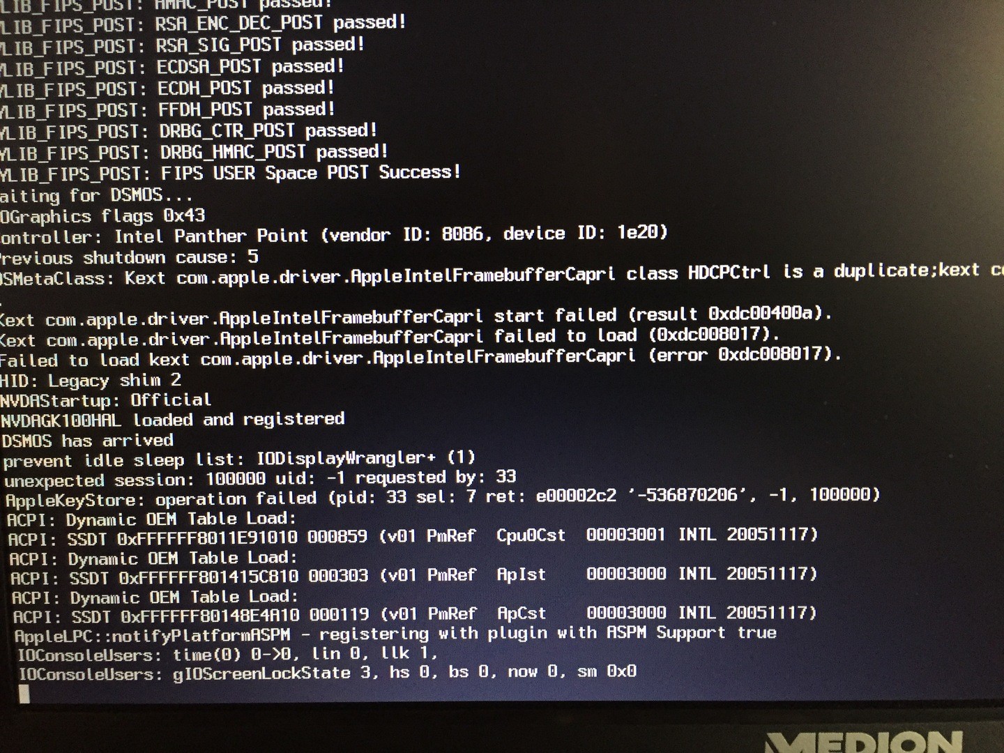

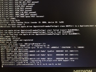

Korrektur !
Leider bleibt er nun hier hängen , musste mit Install Stick booten ...
SORRY !
Hab es mit dem Medion Laptop verwechselt ....
Mein FEHLER !!
mfg nobby
