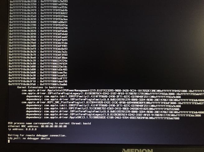

    Hallo @McRudolfo
    Hallo @al6042
    So , nun habe auch ich Wochenende ;-)
    Erst einmal Danke für die neue Config ;-)
    Leider klappt es auch damit nicht :-(
    Ich habe es nun hinbekommen ein Foto zu machen ( Danke @Kuckuck ) , und das sieht anders aus als wenn ich eine funktionierende Config lade .
    Den ganzen Teil , den man auf dem Foto sehen kann , erscheint unter der funktionierenden Config NICHT .
    Bei der config für 9.2 und 10.1 kommt nach dem "waiting for DMOS" nur noch ein paar zeilen und dann das login .
    Vielleicht hilft das ja weiter .....
    @al6942
    Habe es natürlich mit und ohne DSDT beim booten versucht ... , leider ohne Erfolg :-(
    Anscheined macht nicht nur die DSDT einen auf zickig , sondern der ganze Laptop :-(
    Wünsche noch einen schönen "Restsonntag" ;-)
    Lg nobby

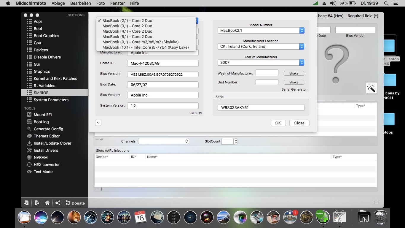

    Ganz einfach ...
    Die gibt mir der Clover Configurator nicht vor :-(
    Legt mir vor :
    9.1 (10.1 Core i5/7 Skylake oder Karby Lake
    Ansonsten 2.1 - 5.1 Core 2 Duo
    Hätte ich ja sonst damit versucht ;-)
    Trotzdem Danke !

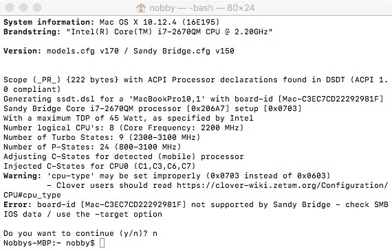

    Hallo !
    Auch auf die Gefahr hin , das mich gleich jemand kreuzigen will ;-)
    Es geht immernoch um eine SSDT für den Medion P6816 :-(
    Ich komme da nach der Fehlermeldung nicht weiter :-(
    Wie man auf dem Screenshot sehen kann sagt er Error .
    Hab es schon mit den Definitionen MacBookPro 10.1 und 9.1 probiert , jedesmal derselbe Fehler .
    Die Definitionen 6.1 etc. habe ich nicht ausprobiert , da laut Clover Configurator es sich dabei um Core 2 CPU´s handelt . ( Denke mal die "alten CPU´s " Oder sollte ich die doch nehmen ?
    Wie auf dem Bild zu sehen , geht es auch nicht weiter . Laut der Anleitung von Thomaso99 (?) , soll man 2x mit "n" bestättigen . Aber das klappt ja auch nicht ... siehe Bild .
    Folglich bekomme ich auch keine SSDT.aml auf dem Desktop abgelegt :-(
    Vielleicht kann mir jemand da weiterhelfen , damit ich eine funktionierende SSDT bekomme .
    Lg nobby
