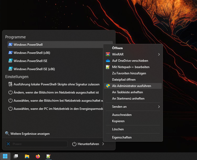

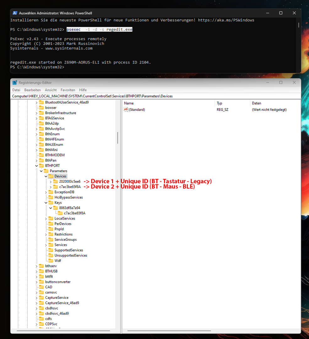

    Jetzt öffnen wir die PowerShell als Administrator.
    und geben folgenden Befehl ein:
    psexec -i -d -s regedit.exe
    Das ganze sollte dann so aussehen.

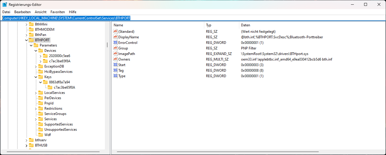

    Wir navigieren nach Computer\HKEY_LOCAL_MACHINE\SYSTEM\CurrentControlSet\Services\BTHPORT\Parameters und sollten dort unter Devices 2 Geräte sehen. (in unserem Fall die Maus und Tastatur)
    Wie auf dem Bild zu sehen habe ich beide Geräte zur Veranschaulichung schon benannt.
    Beim Device 1 handelt es sich um ein Legacy Bluetooth Gerät.
    Das heisst die Unique ID 2020000c5ee6 zieht sich durch alle Betriebssysteme und sollte unter Linux und macOS leicht wiederzufinden sein.
    Beim Device 2 handelt es sich um ein BLE Gerät. Dort wird jedem OS eine Unique ID in abgewandelter Form zur Verfügung gestellt.
    Die gute Nachricht es betrifft nur die letzte Zahl bzw. letzten Buchstaben.
    Das heisst auch unter Linux und macOS wird das Gerät so aufgeführt (c7ac3be65f8x)
    x = Random
    Ich empfehlen jedem sich hiervon einen Screenshot anzulegen (oder aufzuschreiben) um sich das ganze unter macOS zu vereinfachen.

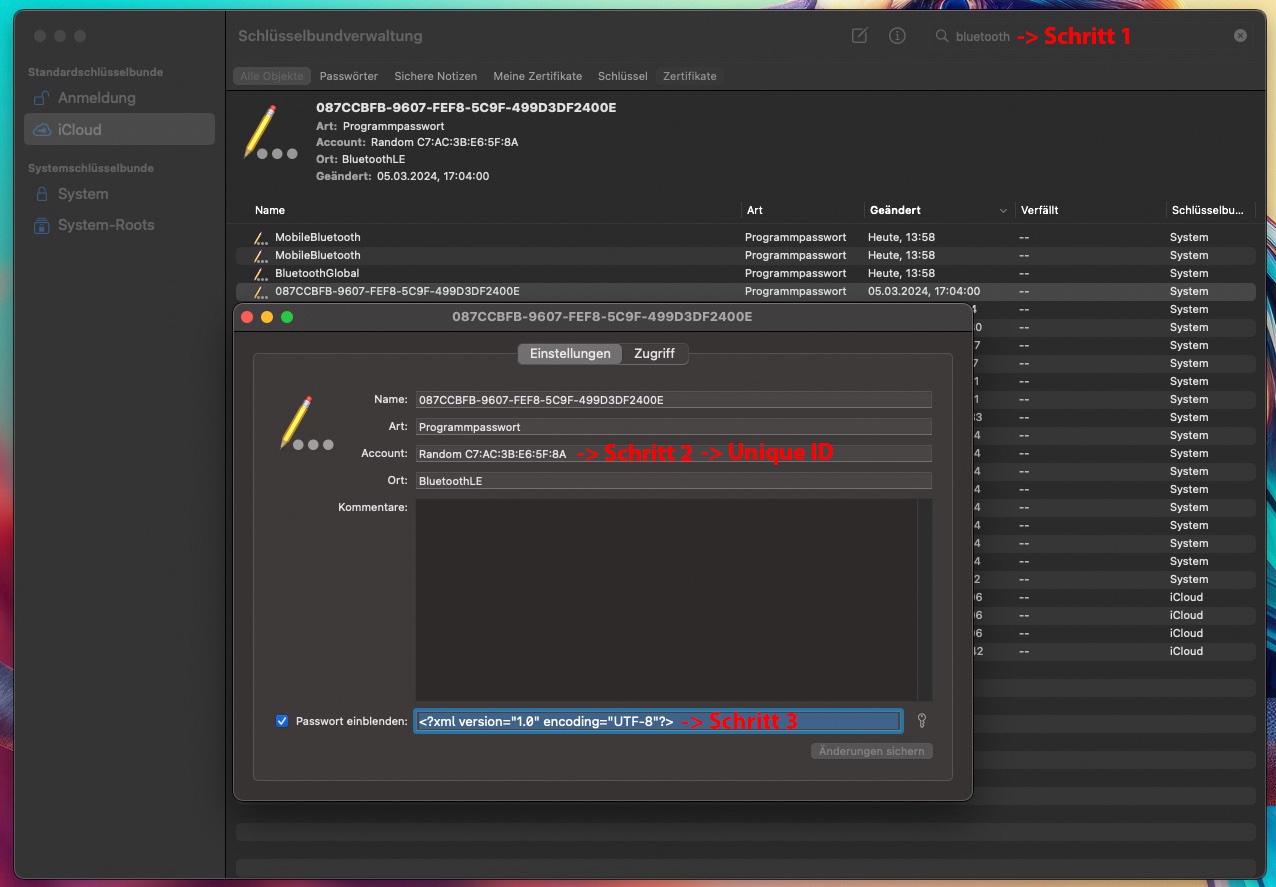

    Ist das erledigt öffnen wir die Schlüsselbundverwaltung und geben oben rechts (Schritt 1) bluetooth ein.
    macOS macht es uns hier ziemlich einfach da man sich leicht am Änderungsdatum (Geändert) orientieren kann.
    Anschließend ein Doppelklick auf MobileBluetooth.
    Mit welchen Gerät ihr Anfang ist natürlich euch überlassen ich fange hier mit der 2020000c5ee6 an.
    Ihr müsst euch hier zwingend an der unter Account angegebenen Unique ID orientieren!
    Als nächsten aktivieren wir ganz unten Passwort einblenden.
    Hier kommt der oben erwähnte nötige root.
    Den ganzen Inhalt kopieren wir in eine Text-Datei.

    Wählt jetzt in der Schlüsselbundverwaltung den nächsten MobileBluetooth Device aus.
    Achtet bitte wieder auf die richtige Unique ID unter Account.
    macOS sagt uns hier schon das die Unique ID Random ist. Sollte aber wie oben erwähnt bis auf die letzte Stelle soweit übereinstimmen.
    Bei mir stimmt die Unique ID natürlich schon komplett überein da ich das ganze schon gemacht habe.

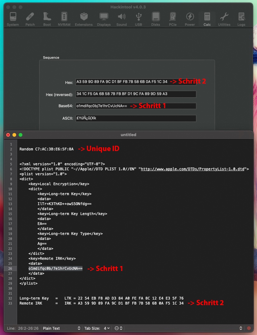

    Jetzt aktivieren wir wieder Passwort einblenden und kopieren das ganze wieder in eine Text-Datei.
    Bei BLE - Geräten ist es wichtig sich die von macOS vorgegebene Unique ID mit zu notieren um sie anschließend in Windows und Linux zu übertragen.
    Ansonsten funktioniert das ganze nicht.

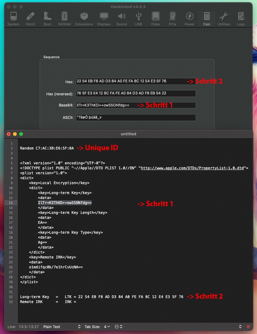

    Des Weiteren wird bei BLE - Geräten kein reiner LinkKey genommen sondern läuft über einen Long-Term-Key (LTK) und einen Remote Identity-Resolving-Key (IRK).
    Diese werden hier als Base64 ausgegeben und können problemlos mittels Hackintool (Calc) oder ähnlichen umgewandelt werden.
    Long-Term-Key (LTK)
    Soweit mir bekannt war es in früheren macOS Versionen nötig den LinkKey, LTK und IRK per reversed in andere Betriebssysteme zu integrieren.
    Das ist seit Monterey (vllt auch Big Sur) nicht mehr nötig.
    Das ganze bitte wieder in einer Text-Datei notieren und so bereitstellen das wir sie unter Windows und Linux nutzen können.

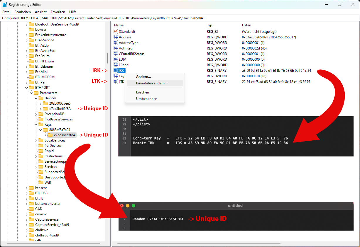

    Jetzt gehen wir wieder zurück in Windows und wiederholen die in Schritt 3 beschriebene Vorgehensweise die Registry wieder als Admin zu öffnen.
    und navigieren wieder nach Computer\HKEY_LOCAL_MACHINE\SYSTEM\CurrentControlSet\Services\BTHPORT\Parameters
    Um die LinkKeys von Bluetooth-Legacy-Hardware zu übertragen reicht es einfach im Bereich Keys den aus macOS notieren Wert 1:1 zu übertragen.
    Das geht mittels Rechtsklick auf eure Unique ID und Binärdaten ändern.
    Als nächstes müssen wir noch die notierten Werte des BLE - Gerätes übertragen.
    Es ist wichtig das das reine einfügen des IRK und LTK nicht reichen um das Gerät zum funktionieren zu bewegen.
    Es muss zwingend die von macOS erhalten Random Unique ID mitgenommen werden und in Windows und Linux angepasst werden.
    Bitte drauf achten nicht den IRK mit dem LTK zu wechseln.
    In meinem Fall spielt es keine Rolle wie rum ich mir das notiere.
    Windows möchte zuerst den IRK und dann den LTK, Linux hingegen erst den LTK und dann den IRK.
    Das ganze nochmal in Ruhe vergleichen und wenn soweit alles passt kann 1x neugestartet werden und sollte nun gehen.

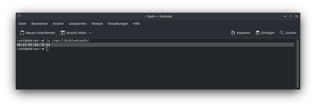

    Nach dem wir Linux gestartet haben begeben wir uns in die Konsole (Terminal) und melden uns mittels su -l als root an.
    Anschließend werfen wir einen kurzen Blick in den Bluetooth-Ordner.
    ls /var/lib/bluetooth/
    gefolgt von einem
    cd /var/lib/bluetooth/[Unique ID]
    [Unique ID] wäre in dem Fall 88:63:DF:8A:7A:94
    Mit ls lassen wir uns nochmal den Inhalt anzeigen.

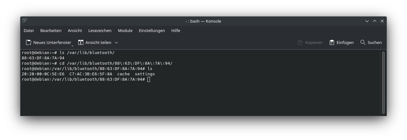

    Wie auf dem Bild zu sehen finden wir wieder unsere Legacy Unique ID und unsere BLE Unique ID wieder.
    Die BLE Unique ID muss wieder an an die Random Unique ID seitens macOS angepasst werden.
    mv  С7\:АС\:ЗВ\:Е6\:5F\:8x С7\:АС\:ЗВ\:Е6\:5F\:8A
    x = Random, A = von macOS

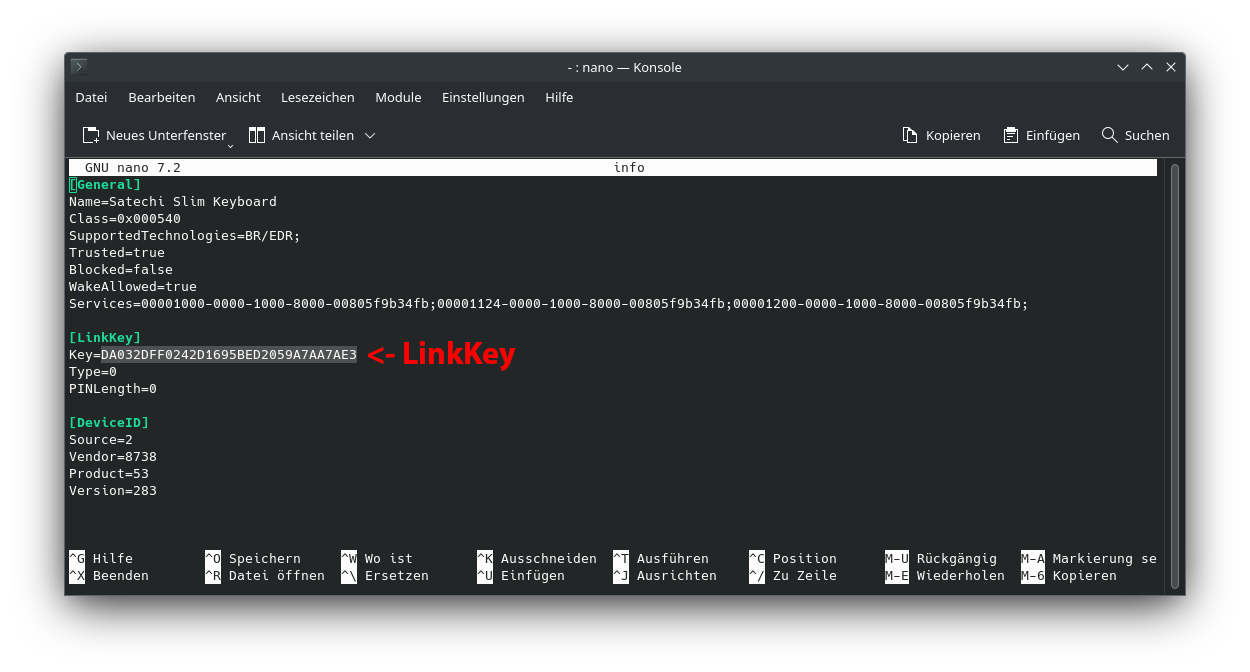

    Jetzt befinden sich in /var/lib/bluetooth/88\:63\:DF\:8A\:7A\:94/ unseren beiden Geräte als Ordner mit den richtigen Unique ID.
    20:20:00:0C:5E:E6 = Tastatur (BT - Legacy)
    C7:AC:3B:E6:5F:8A = Maus (BLE)
    In beiden eben erwähnten Ordnern befindet sich nochmal eine info Datei wo die Werte geändert werden müssen.
    Das könnt ihr mir dem Editor euere Wahl mache ich nutze nano
    nano /20\:20\:00\:0C\:5E\:E6/info
    und
    nano /C7\:AC\:3B\:E6\:5F\:8A/info
    Das wars. Entweder 1x komplett Neustarten oder nur Bluetooth mittels Konsole Neustarten.

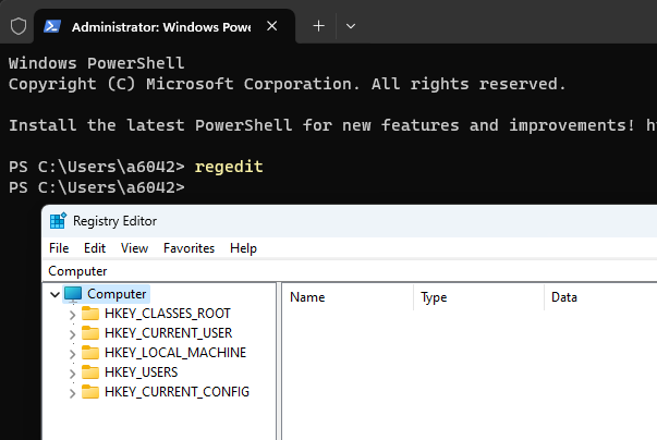

    Leider kann ich dessen Funktion nicht testen, da meine Logitech Maus/Tastatur-Kombi über den Logitech-Dongle am USB-Port des Monitors alle auf dem PC installierten Betriebssysteme direkt unterstützt... [wech]

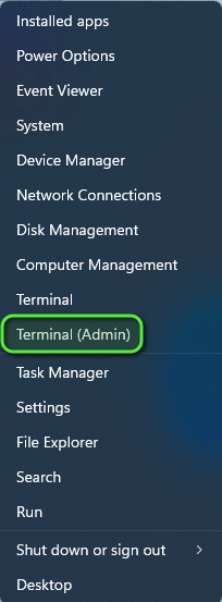

    Aber hier noch ein kleiner Tipp:
    Man benötigt kein PSExec unter Windows, um die Registry im Admin-Mode zu öffnen.
    Einfach über die rechte Maustaste das Terminal als Admin ausführen und darin die regedit.exe ausführen:
    Sollte den gleichen Effekt haben, wie die PSExec-Aktion.
