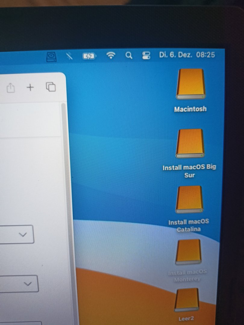

Ich habe grade her raus gefunden warum deine Wifi karte nicht geht mann sollte die auch in der config.plist aktivieren ( alle kucken und keiner sagt was
Kernel/Add/Item 24/Enabled true für die AirportItlwm.kext
Neues Benutzerkonto erstellenEmilDeumel
DANKE
DANKE!
