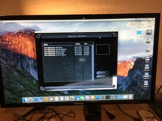

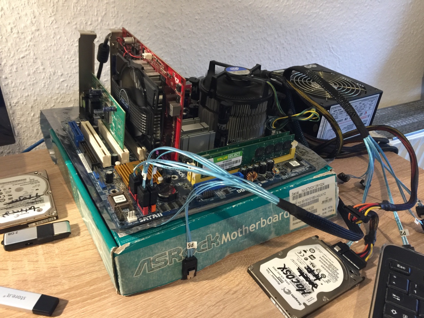

  • Hab hier schon verschiedene Boards und Notebooks zwischen den Fingern gehabt.
    Kann mich daran erinnern, dass einige neue Kernel-Extensions bei älterer Hardware störrisch sind, z.B. bei meinem Frankentosh. Der läuft richtig gut mit Mod-BIOS, El Capitan und Opencore :top:
    Ausprobieren, natürlich.
