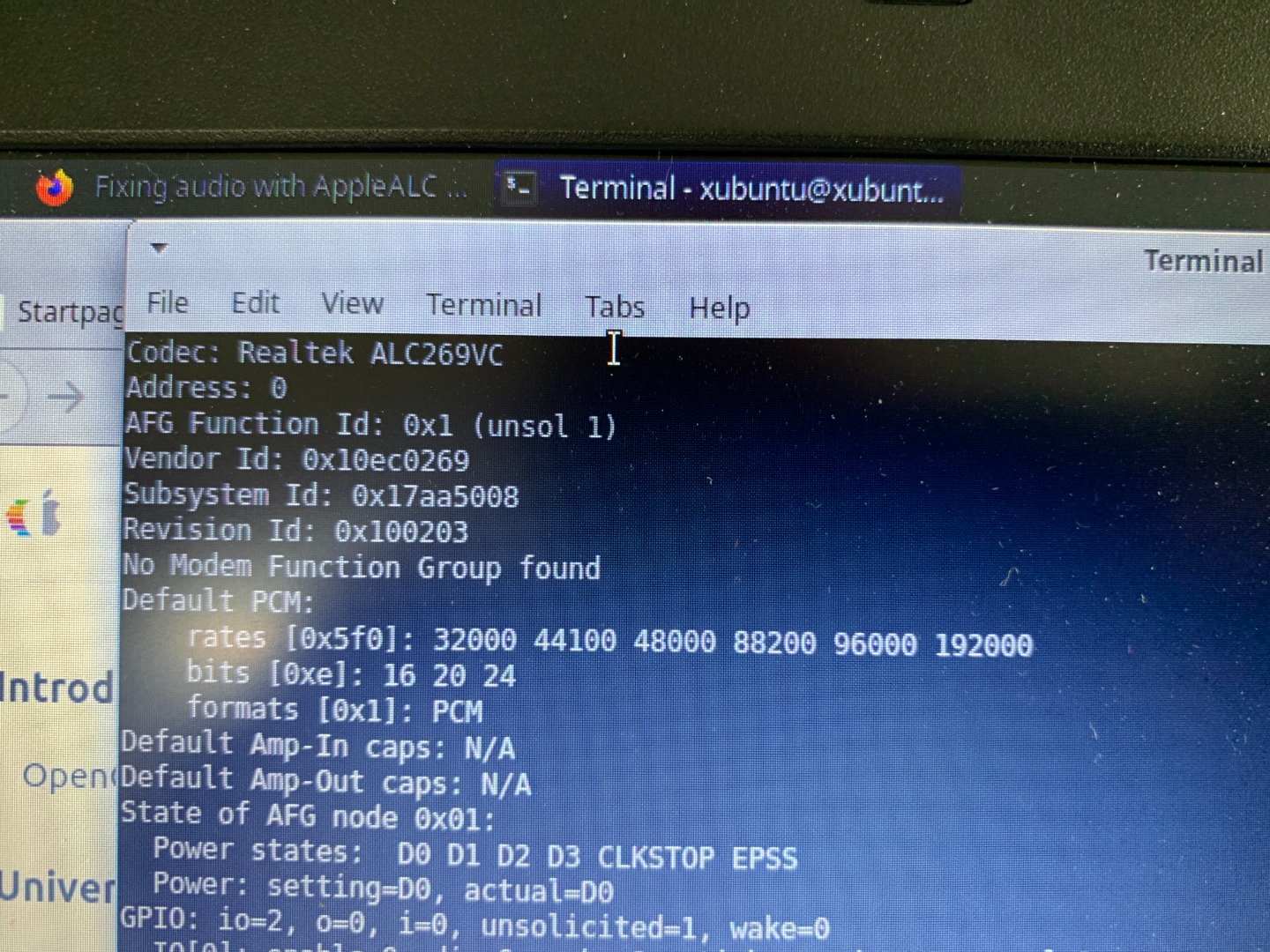

    alcid=18 hat keinen Erfolg gebracht. Codec sollte folgender sein: ALC269
    Gibt‘s ne praktischer Lösung das passende Layout rauszufinden, als alle nacheinander in die boot Argumente einzugeben… sind nämlich doch einige:

  • einer von den hpet... mus aktiv sein, und zwar der _CRS to XCRS. _DSM to XDSM kann weg, und der HDAS to HDEF kann auch weg.

  • Super und schon geht auch der Ton..
    :party:
    ...ohne alcid in den Bootargs.
