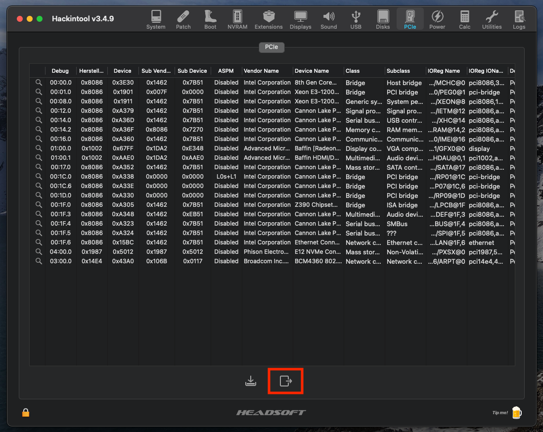

  • Hi, gehe mal in diesem Tool auf den rot markierten Button und poste dann die Dateien welche auf dem Desktop enstehen.

  • anonymous_writer Files findest du im Anhang
    kexterhack hat leider nicht gebracht :(

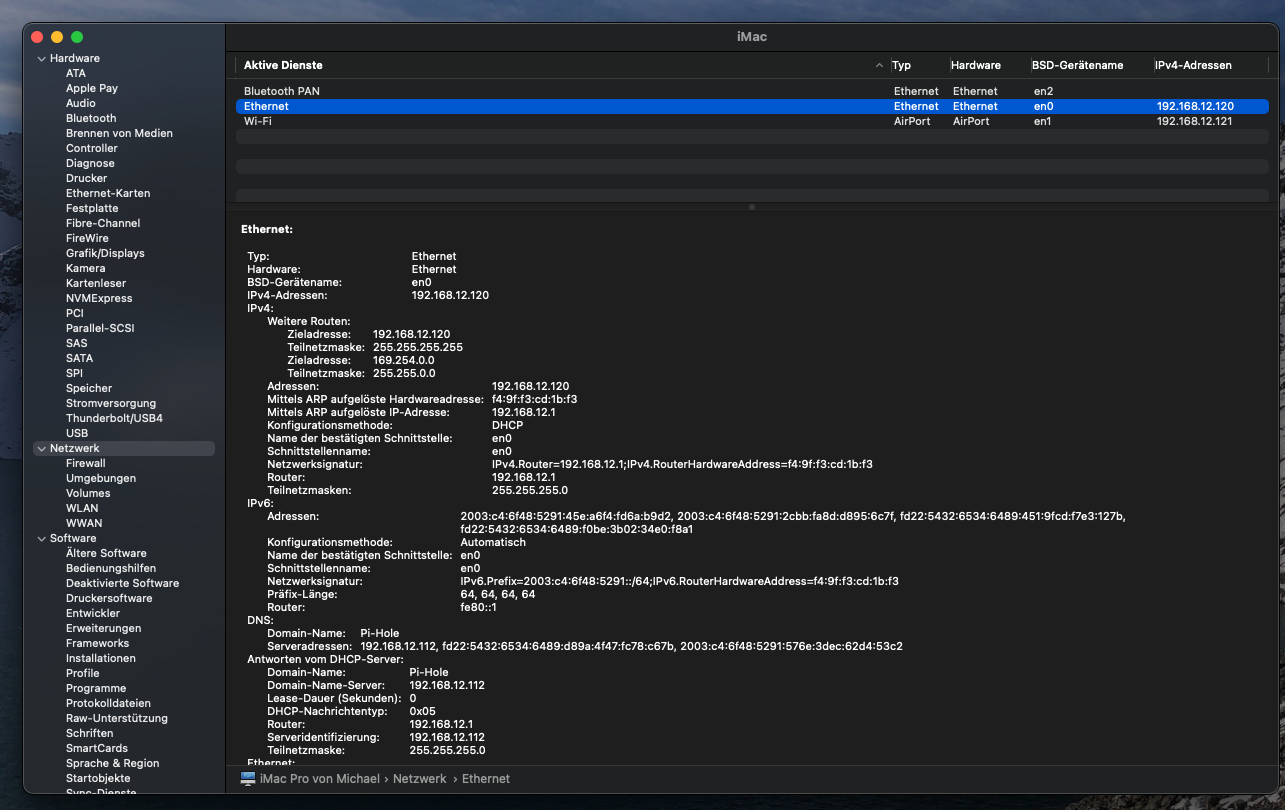

  • Geladen wir der Kext. Dann müsste im Systembericht so was wie hier bei mir im Bild stehen.
