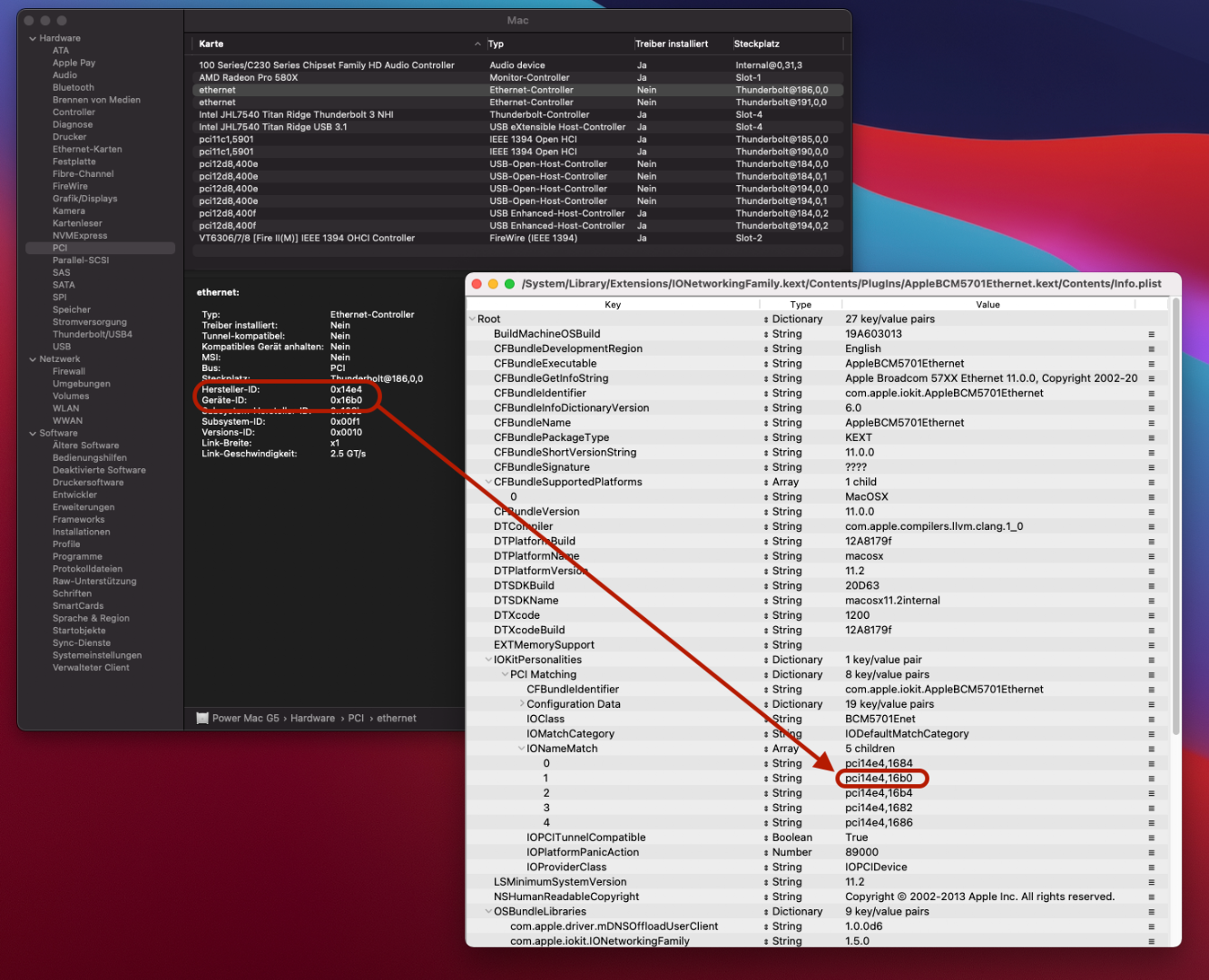

  • Unter macOS 11.x Big Sur laufen die Ethernet-Ports der Thunderbolt-Displays nicht mehr. So wie es aussieht wird der Treiber (AppleBCM5701Ethernet.kext) nicht mehr geladen. Laut Info.plist ist die PCI ID aber noch gelistet.
    Unter macOS 10.15.x Catalina funktioniert das noch ooB.
    Auch eine internetweite Suche hat nichts dahingehend gebracht. Hat einer eine Idee, wie ich den Ethernet-Port doch noch an den Start bekomme? :/

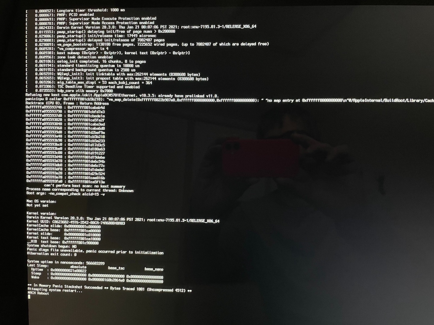

  • Versuche mal, die Kext aus dem alten macOS in die OpenCore-EFI zu packen ...
  • Das hat nicht funktioniert...

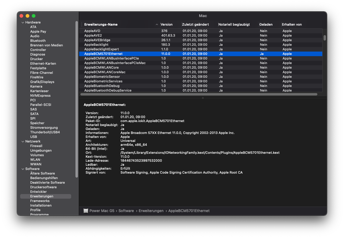

    ...aber ich habe dann mal den alten (Catalina-)Treiber von Hand geladen. Und beim Überprüfen habe ich folgendes gesehen:
    Der Treiber wird unter Big Sur doch geladen - verifiziert nach einem zusätzlichen Neustart. Dann scheint da etwas anderes im Argen zu liegen. Auch den Thunderbolt-Ethernet-Adapter erkennt Big Sur nicht mehr. :-(
