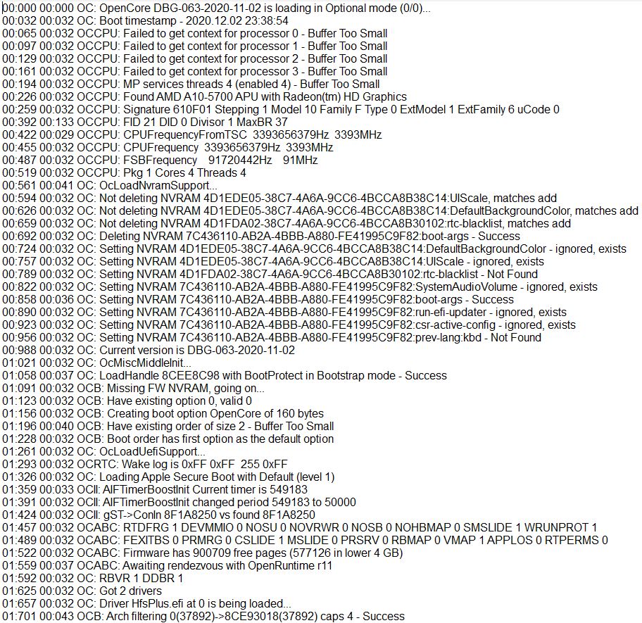

    gestern habe ich mich mal hingesetzt und versucht nach folgendem Guide Catalina auf meinem Setup zu installieren:
    Guide: https://dortania.github.io/OpenCore-Install-Guide/
    Setup:
    Mainboard: MSI MS-7800 Ver. 1.0
    CPU: AMD A10-5700
    GPU: AMD Radeon HD7660D oder ATI Radeon HD 4350
    RAM: 4GB DDR3 1333Mhz
    Zugegeben: das System ist aus allem zusammengewürfelt was ich übrig hatte.^^
    Nun habe ich gestern den Stick nach bestem Wissen und Gewissen fertig gemacht, eingesteckt und die Reise fand ziemlich schnell ein (hoffentlich nur vorübergehendes) Ende.
    „Watchdog status is 0“
    Kann mir jemand sagen was es dabei auf sich hat?
    Ich Esel hab natürlich den Stick Zuhause vergessen und komme erst Mittwoch von der Arbeit zurück. Falls es jedoch schonmal etwas gibt was ich nachsehen kann oder hochladen soll so sagt es mir bitte. Dann bin ich sobald ich wieder Zugriff auf meinen Stick habe wieder voller Tatendrang dabei!:top:
    Danke im Voraus!

  • Für alle die eventuell das gleiche Problem haben hier die Lösung welche für mich funktioniert hat:
    HsfPlusLegacy.efi statt HsfPlus.efi verwenden.
    config.plist:
    NVRAM WriteFlash -> false
    NVRAM LegacyEnabled -> false
    Für viele hier sicher selbstverständlich ich hab bei der Fehlersuche aber viel gelernt.
