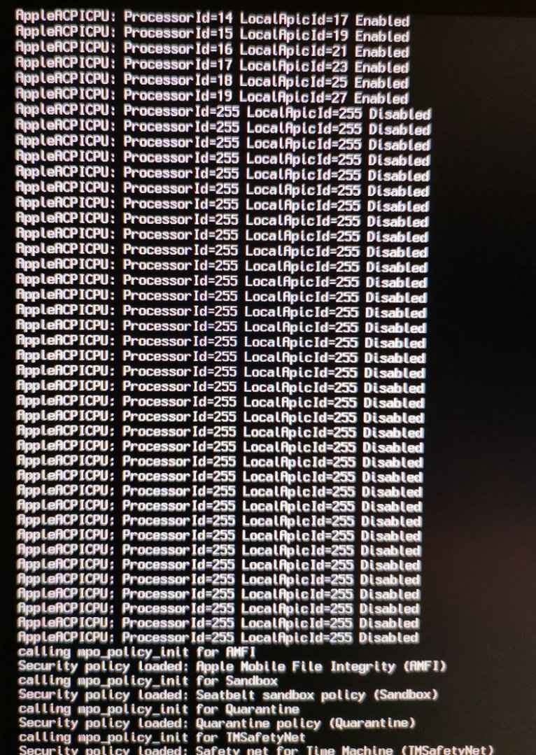

    So weit so gut. Nach dem ersten starten vom USB Stick, hab ich ne Kernal Panic bekommen.
    Die hab ich aber mit dem gepatchten BIOS für das Board weg bekommen.
    Jetzt zieht er schon mal weiter durch, aber hängt dann später hier:
    Ich hab jetzt das Tutorial schon gefühlte 20x gemacht.
    Auch mal versucht Clover R5119 und dann die fehlenden Treiber mit Kext Updater nachinstallieren, so wie es weiter unten in der Beschreibung ist...
    Leider auch ohne Erfolg.
    Mit der R5103 aus dem Tutorial hab ich das gleiche Ergebnis.
    USB 2.0 Stick hab ich auch.
    Noch jemand ne Idee?
    An der CPU kann es ja nicht liegen? Kerne hab ich 19 eingestellt.
    Wenn Thunderboltkarte nicht verbaut ist, sollte auch die auch im Bios deaktiviert sein?
    UPATE:
    hat sich geklärt. Ich hatte die SSDT-X299-CascadeLakeFix.aml nicht in EFI/CLOVER/ACPI/Patched. Von dem Fix hier: MSR Unlock/Cascade Lake Refresh Firmware Fix
