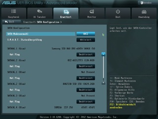

  • peerole, ich habe mir die BIOS-Screenshots mal angeschaut. Ich vermute, dass die iGPU-Optionen nicht angezeigt werden, weil es die bei "Sandy-Bridge"-CPUs nicht gibt. Das vermute ich, da bei dir "System Agent Bridge Name -> SandyBridge" steht, bei mit steht da "... -> IvyBridge".
    Aber aufgefallen ist mir im Screenshot "Erweitert \ SATA-Konfiguration", dass bei dir keine SSD/HDD angeschlossen ist. Wenn du keine SSD/HDD drin hast, dann ist das okay. Wenn doch, würde ich vermuten, dass du die SSD/HDD an dem Marvell-Controller angeschlossen hast. Dann solltest du die SSD/HDD an den Onboard-Controller anschliessen (bevorzugt die grauen Ports). Zum Vergleich mal ein Screenshot von mir:
    Desweiteren solltest du mal folgende Einstellungen machen:
    * Serielle und parallele Schnittstelle -> deaktivieren
    * Marvell-Speicher-Controller -> AHCI
    * Marvell-Speicher-OPROM -> deaktivieren
    * Intel-Virtualisierungstechnologie -> Aktivieren (VT-d unterstützt die CPU sowieso nicht)
    Wenn du noch eine andere Grafikkarte zur Verfügung hast, die von macOS unterstützt wird, solltest du diese mal versuchen.
