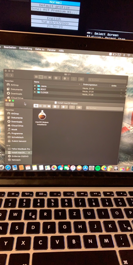

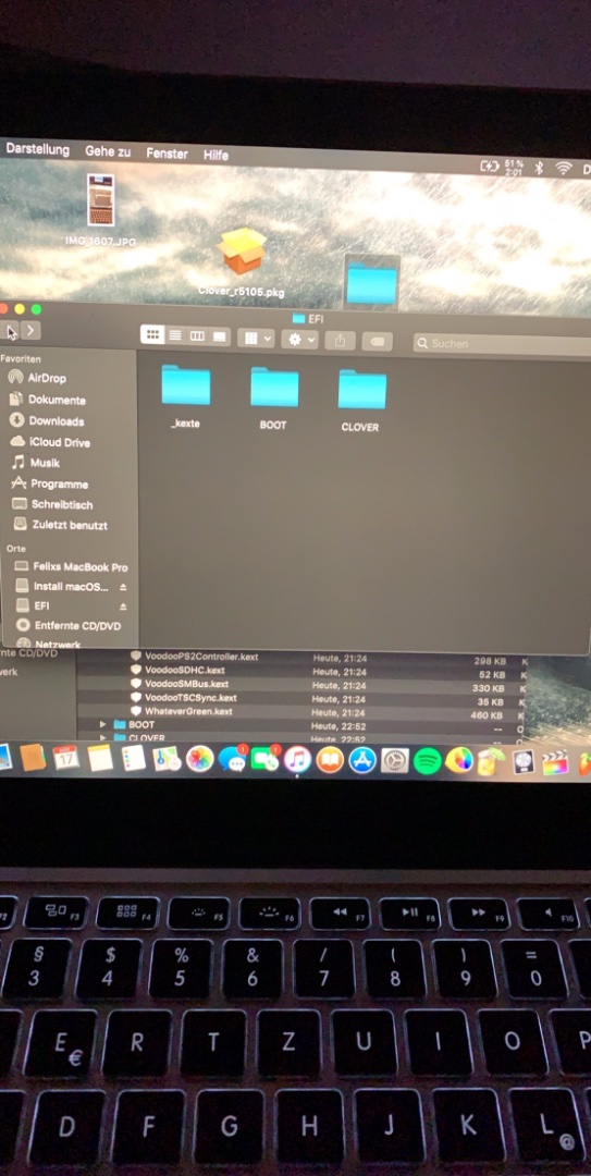

  • Nach dem ich das umgeändert habe muss ich dann den Rest (den ich auf dem Foto eingekreist habe löschen ? und was muss ich danach weiter tun ? Vielen Dank al6042
    Mit freundlichen Grüßen
    Einmal editiert, zuletzt von Befilon ()
  • Nur die Ordner "BOOT" und "CLOVER" werden tatsächlich auf der EFI-Partition benötigt.
    Den Ordner "_kexte" solltest du ggf. sicherstellen, da dort noch Elemente sein könnten, die im Nachgang gebraucht werden.
    Wenn du die Ordner auf der EFI deines Zielsystems oder dem entsprechenden Install-Sticks hast, solltest du damit booten, bzw. installieren können.

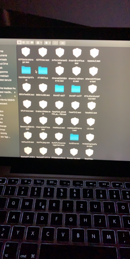

  • Der Ordner "_kexte" wird beim booten nicht genutzt und dient nur als Repository für einen späteren Zeitpunkt.
    Die eingesetzten Kexte findest du unter /EFI/CLOVER/kexts/Other...
    Sollte es sich bei dem von dir im Profil hinterlegten Board um das folgende handeln, sind es sogar die richtigen Kexte -> https://www.nzxt.com/products/n7-z390-matte-white

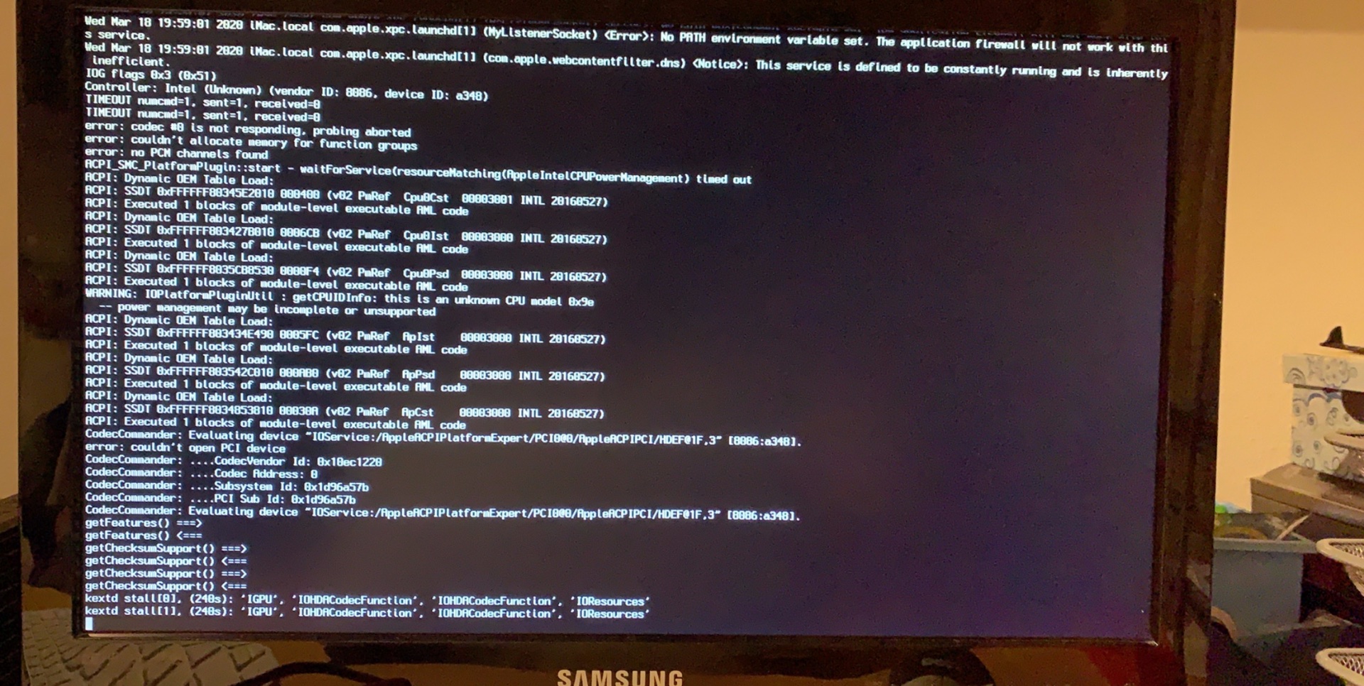

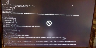

  • Genau das ist mein Mainboard. Ich hab jetzt mal die Installation an laufen lassen, der Balken ist jetzt bei ca. 3/4 aber bewegt sich nur sehr langsam weiter. Ist das normal und wie lange kann das etwa Dauern bis man die Möglichkeit hat ein Volumen auszuwählen auf dem man die Software installiert ? Vielen Dank al6042
  • Kam nur der Balken?
    Wenn ja, ist da was nicht in Ordnung...
    In den config.plists, die alle im Paket liegen, wurde immer der so genannte "Verbose Mode" aktiviert, damit man beim Booten auch eventuelle Fehlermeldungen im schnell durchlaufenden Boot-Text sehen kann.
    Hast du die Datei "config-imac181.plist", unter /EFI/CLOVER/, zu "config.plist" umbenannt?
