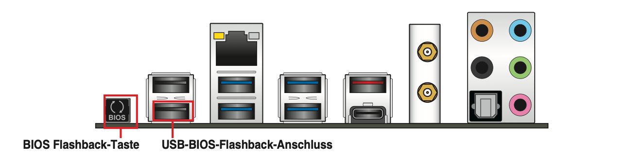

  • Rechner muss dafür aus sein!
    Das angehängte File runterladen und entpacken, anschließend das CAP File am besten auf einen fat32 formatierten USB2 Stick packen.
    Bei USB 3 Sticks hatte ich in der Vergangenheit ab und an Probleme, kann funktionieren muss aber nicht.
    Daher die Empfehlung meinerseits das ganze mit einem USB 2.0 Stick zu machen um gar nicht erst mit Problemen zu tun zu haben.
    USB Stick in folgenden Port einstecken :
    Anschließend BIOS-Flashback-Taste 3 Sekunden lang gedrückt halten, bis die Flashback- LED dreimal blinkt!
    Flashvorgang dauert etwas, wenn die LED nach 3 Mal blinken sofort erlischt oder aber durchgehend leuchtet, dann passt mit dem Stick was nicht.
    Normalerweise blinkt die Taste wenn alles korrekt ist bzw die Firmware geflashed wird.
    Anschließend normal starten und alle Settings laut meinem Guide im Bios setzen.
    PS: Das angehängte Bios ist nur für das Asus ROG STRIX X299-XE GAMING

    Das Flashen hat problemlos funktioniert, allerdings bleibt der Fehler bisher leider bestehen.
    Konnte gerade aber auch nur recht kurz testen, ich werde also nachher nochmal verschiedene Settings und die Aptiofixes durchprobieren.
