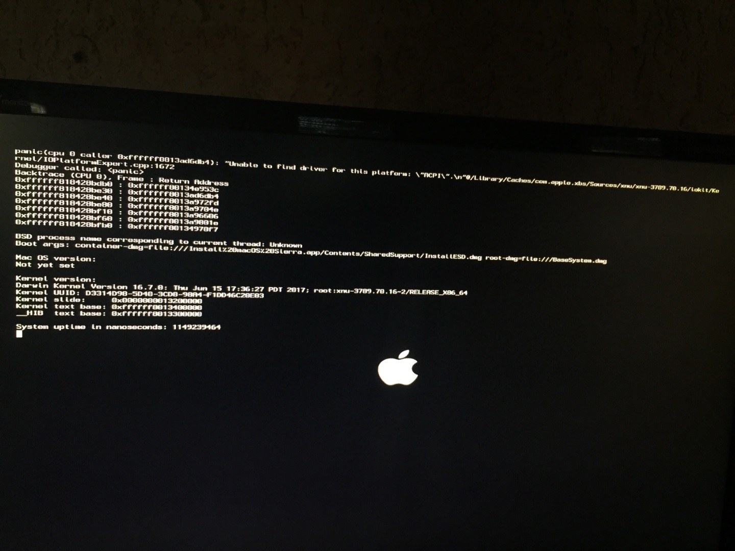

    Auf dem Bild sieht man die Fehlermeldung, die beim Booten vom USB-Stick erscheint. Im Anhang habe ich den EFI-Ordner eingestellt, vielleicht erkennt ja jemand meinen Fehler.

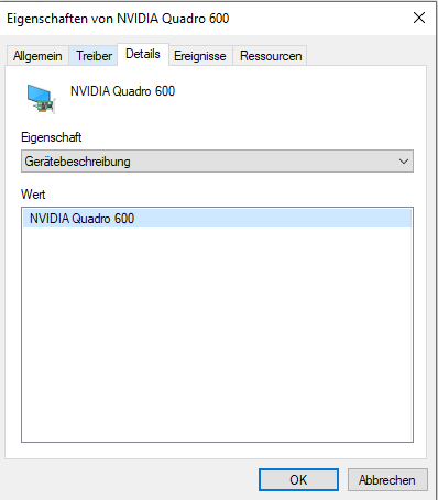

  • Der Xeon stellt kein Problem dar, die Quadro 600 ist eine Fermi Karte und somit ist maximal High Sierra (10.13.6) möglich, da diese nicht Metal fähig ist.

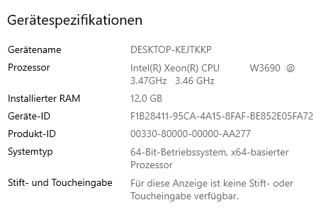

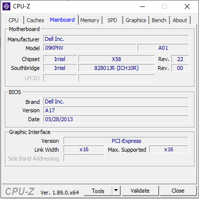

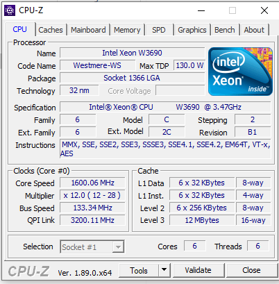

  • So, hier die Auswertung mittels HWInfo. Ich hoffe, darin ist alles erkennbar.
    14 HW-Info.txt
    Und ja, ich habe einen Stick mit 10.12. Dazu habe ich extra nicht von der Sicherungsplatte kopiert, sondern Sierra neu heruntergeladen und mit Tinu auf einen Stick erstellt, um der Anleitung gerecht zu werden. Danach habe ich alles nach Anleitung gemacht: mit Clover (V2.4k, R4972) die oben angehängte EFI-Partition erstellt und mit dem Clover Configurator (V5.4.3.1) die Kexte geladen.

  • So, nach gefühlten 1.000 Anläufen hier nun der Stand der Dinge:
    Erstmals Danke DSM2, mit der EFI von dir startet das Ganze und installiert auch. Leider geht nach einem Neustart nichts mehr. Da kommen eine Menge Kommandozeilen, die vorbeisausen, dann wird der Schirm schwarz und aus. Auch wenn ich den Stick boote und so von der Platte starte, das gleiche Bild. Nach mehreren Versuchen habe ich nun wieder Windows auf der SSD und habe das Ganze auf der HDD probiert, hat genau den gleichen Erfolg. Da hilft nur, den Einschaltknopf gedrückt halten (Notaus) und neu starten.
