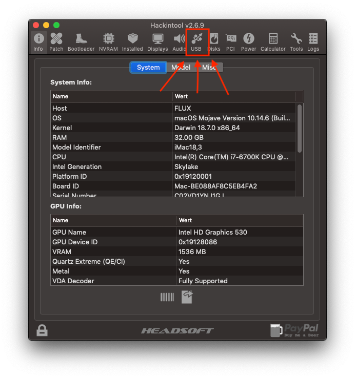

  • Hackintool Starten dann wie folgt:
    Das ist der Reiter heisst mittlerweile bloss anders
    Hier findest du deinen Controller
    Wobei die Anleitung nicht gerade mega aktuell ist, ist aber auch nicht wichtig ab Punkt 4 brauchst du nur den Entsprechenden Kext (du hast nen z390 also USBInjectall.kext).
    diesen in /EFI/Clover/Kext/Other
    Ab da einfach weiter machen im Text.
    Geht ab hier eigentlich mit jedem Texteditor indem du config.plist editierst oder du nutzt Clover Configurator (finde ich Persönlich etwas nicer ;) schön buntiklicki ;)
