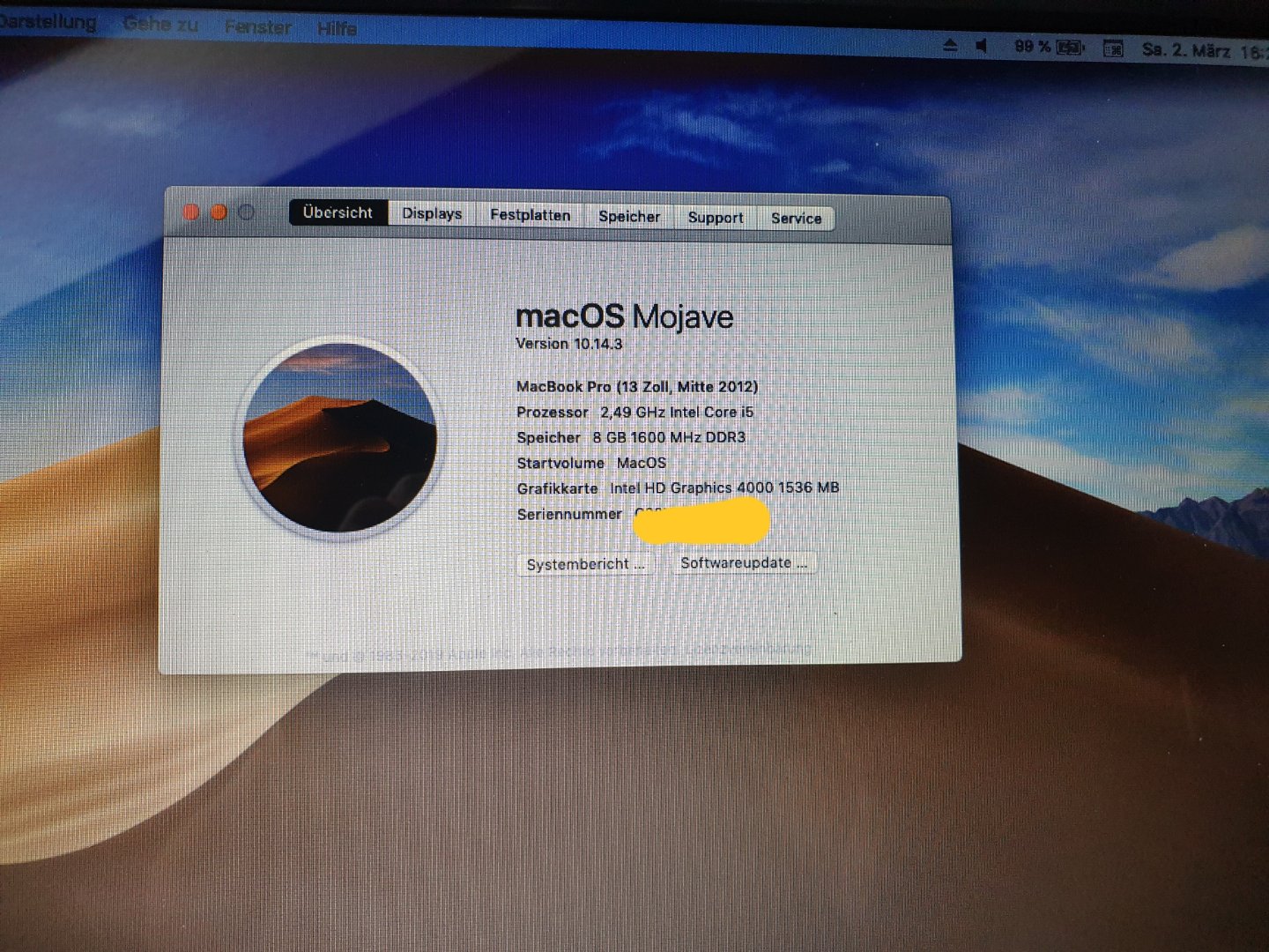

    ich habe Mojave nun auf meinem Medion AKOJA-E6227 fast erfolgreich am Laufen und die wichtigste Funktion funktioniert natürlich nicht, der Standby/Ruhezustand.
    Das funktioniert noch nicht
    -Ruhezustand / Standby
    -Intel WLAN (und die wird bestimmt auch nicht mit dem macOS funktionieren)
    Das funktioniert
    -Grafikkarte + HDMI
    -Einstellung der Bildschirmhelligkeit (Laptop Bildschirm)
    -Monitor über HDMI entweder als erweiterte Anzeige oder Skaliert, beim Laptop zuklappen wird der Desktop auf den externen Monitor angezeigt
    -Sound ALC269 (29, 32, 40, 58, 66, 88 oder 118) mit Mikrofon
    -Bluetooth
    -Webcam
    -SD-Kartenleser
    -LAN
    -Tastatur und Touchpad/Maus
    -USB 2.0 / 3.0
    -Neustarten
    -Ausschalten mit Abschalten
    Wichtig ist der Ruhezustand, es wird zwar der Bildschirm abgeschaltet, der Laptop selber bleibt aber an und muss dann durch langes drücken "Power Button" ausgeschaltet werden, da dieser sonst nicht mehr reagiert.
    Hat einer einen Tipp, wie ich das Problem beheben kann? Von der DSDT.aml habe ich keine Ahnung, habe diese im Clover Menü mit der F4 erstellt und in den ACPI/
    patched Ordner kopiert, aber dann hört es auch schon auf :help
    Der Ruhezustand hat höchste Priorität, der Sound ist da jetzt noch nicht so wichtig.

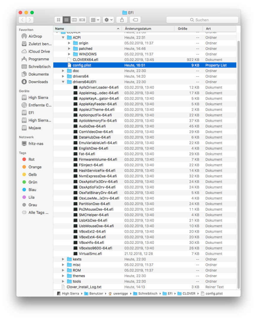

    auf den ersten Blick finde ich den driversUEFI64 Ordner ziemlich überladen,
    ausserdem kannst du mal versuchen die ganzen Einträge unter dem Reiter ACPI bei Patches auf disabled zu setzen,
    mein Toshiba Hackbook mit Ivy Bridge Intel HD 4000 braucht die gar nicht,
    Quote
    habe diese im Clover Menü mit der F4 erstellt und in den ACPI/patched Ordner kopiert
    die kannst du so in den Papierkorb schieben weil sie ja quasi im Rohzustand ist,
    oder du lädst dir die Anwendung MaciASL und bereinigst den Fehler und patched anschließend,
    grundsätzlich solltest du nach dem Motto "weniger ist mehr" vorgehen.

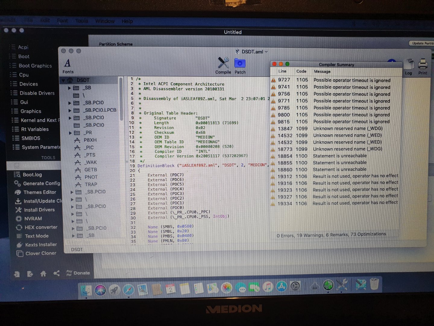

    danke erstmal für die ganzen Hinweise, habe mir das Tool MaciASL geladen und meine DSDT mal geöffnet, bei mir wird da aber kein Fehler angezeigt
    und ich kann nicht sagen, ob es an den ganzen Änderungen liegt, welche ich vorgenommen habe, denn jetzt hängt es nur noch am Standby und ich habe keine Ahnung, was ich da jetzt wie Patchen soll oder an was es noch liegen könnte.
    Die ganzen Einträge unter dem Reiter ACPI bei Patches auf disabled gesetzt, aber auch dies brachte keine Besserung.
    Weniger ist mehr, möglich dass auch dort der Fehler liegt, nur als ich weniger hatte, wurden mir keine Festplatten angezeigt, deswegen habe ich erstmal mehr bis ich weiß, was alles wieder weg kann.
    Wie muss ich diese DSDT.aml patchen? Ich blick da nicht durch ;(

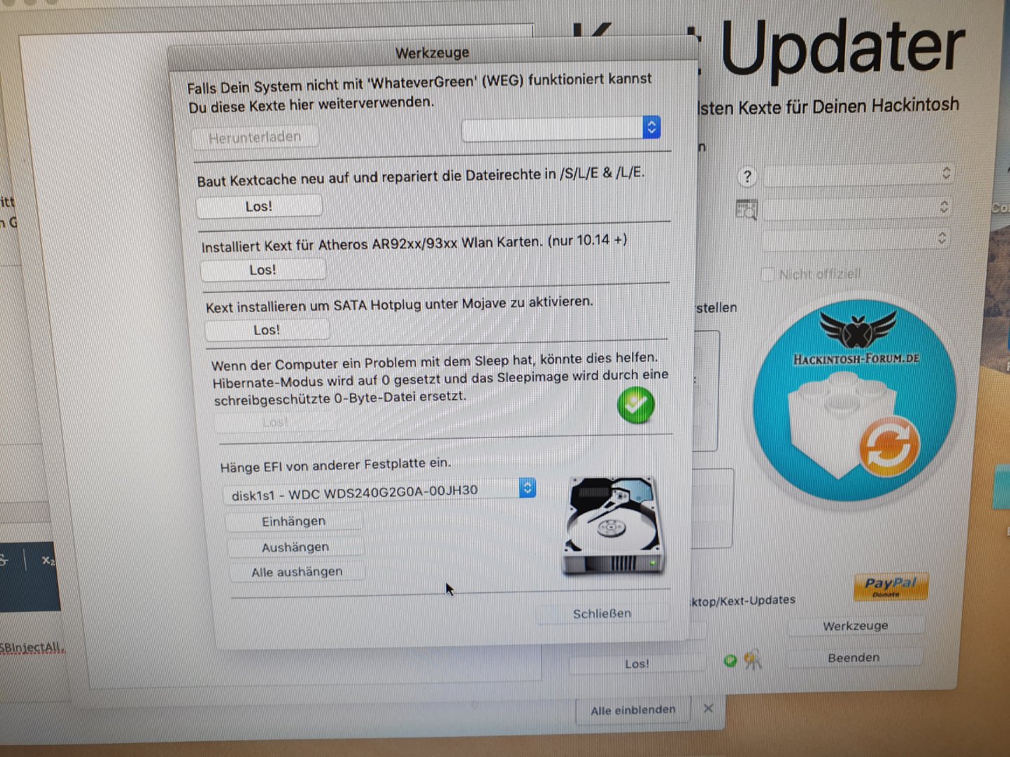

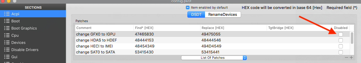

    Bezüglich Sleep, hast du das rot markierte schon mal getestet?
    Bei Verwendung von USBInjectAll.kext sollte man die USB-Schnittstellen deaktivieren welche man nicht nutzt. Dazu gibt es jede menge Infos bei uns im Forum. Kann auch ein Grund sein warum Sleep nicht mag.

  • Hallo @anonymous writer,
    ich habe nun auch mal den Haken gesetzt und die USBInjectAll.kext entfernt, auch im Kext Updater habe ich die Einstellung vorgenommen und es bringt einfach nichts.

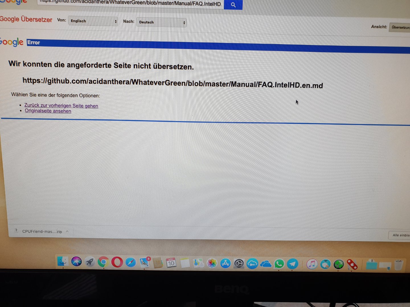

  • Ich habe es dir mal mit Google übersetzt. Sollte reichen zum Verstehen. Must dir die Bilder dazu denken an den richtigen Stellen.
    Gib mal diesen Befehl in im Terminal ein und poste dann die Datei auf dem Desktop nach erfolglosen Sleep.

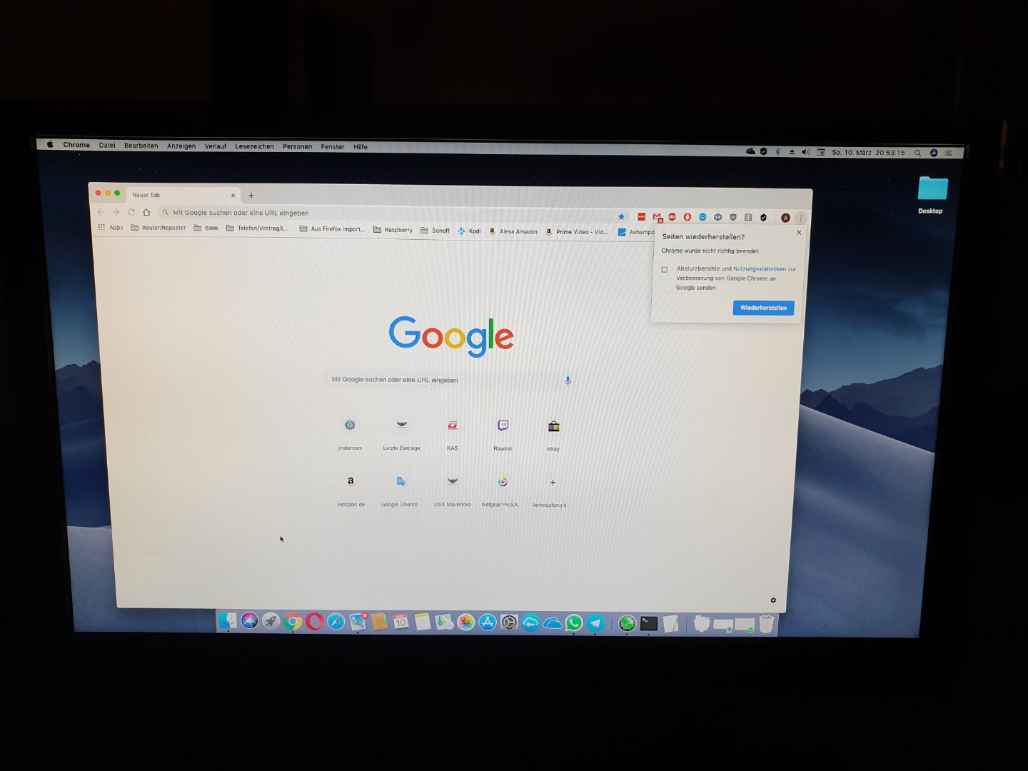

  • Danke für die Übersetzung, ich habe mein Glück nochmal versucht

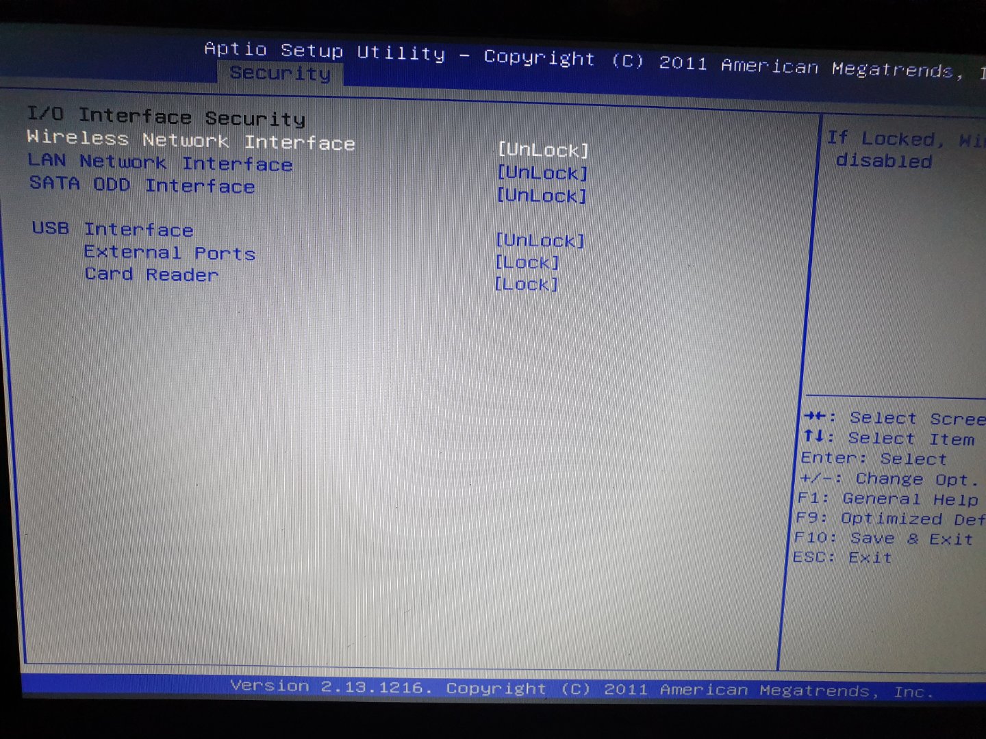

    Im BIOS kann ich zwecks Grafik oder Power Management nichts einstellen, das hat Medion sehr übersichtlich gehalten.
    Acpi
    Deaktivieren Sie die DSDT-Korrekturen von Clover:
    - AddHDMI = gefunden und Haken entfernt
    - FixDisplay = gefunden und Haken entfernt
    - FixIntelGfx = gefunden und es war kein Haken gesetzt
    - AddIMEI = gefunden und es war kein Haken gesetzt
    - FixHDA = gefunden und Haken entfernt
    GFX0 an IGPU = gelöscht
    Devices
    UseIntelHDMI = gefunden und es war kein Haken gesetzt
    Disable Devices - Inject = kann ich nicht finden
    Boot
    disablegfxfirmware = nicht vorhanden
    # FakeID für IntelGFX und IMEI = kann ich nichts finden
    # ig-Plattform-ID = kann ich nichts finden
    Entfernen Sie vollständig Arbitrary, AddProperties sowie IGPU-, IMEI-, HDEF- und HDMI-Audiodefinitionen von SSDT und DSDT (falls Sie sie hinzugefügt haben) = nichts hinzugefügt
    Löschen oder deaktivieren Sie binäre Patches. DSDT: GFX0 an IGPU = gelöscht, das Feld ist leer
    Verwenden Sie zum Einfügen von Eigenschaften den Abschnitt "Eigenschaften" in "config.plist". = keine Ahnung was ich da so richtig und wo machen soll

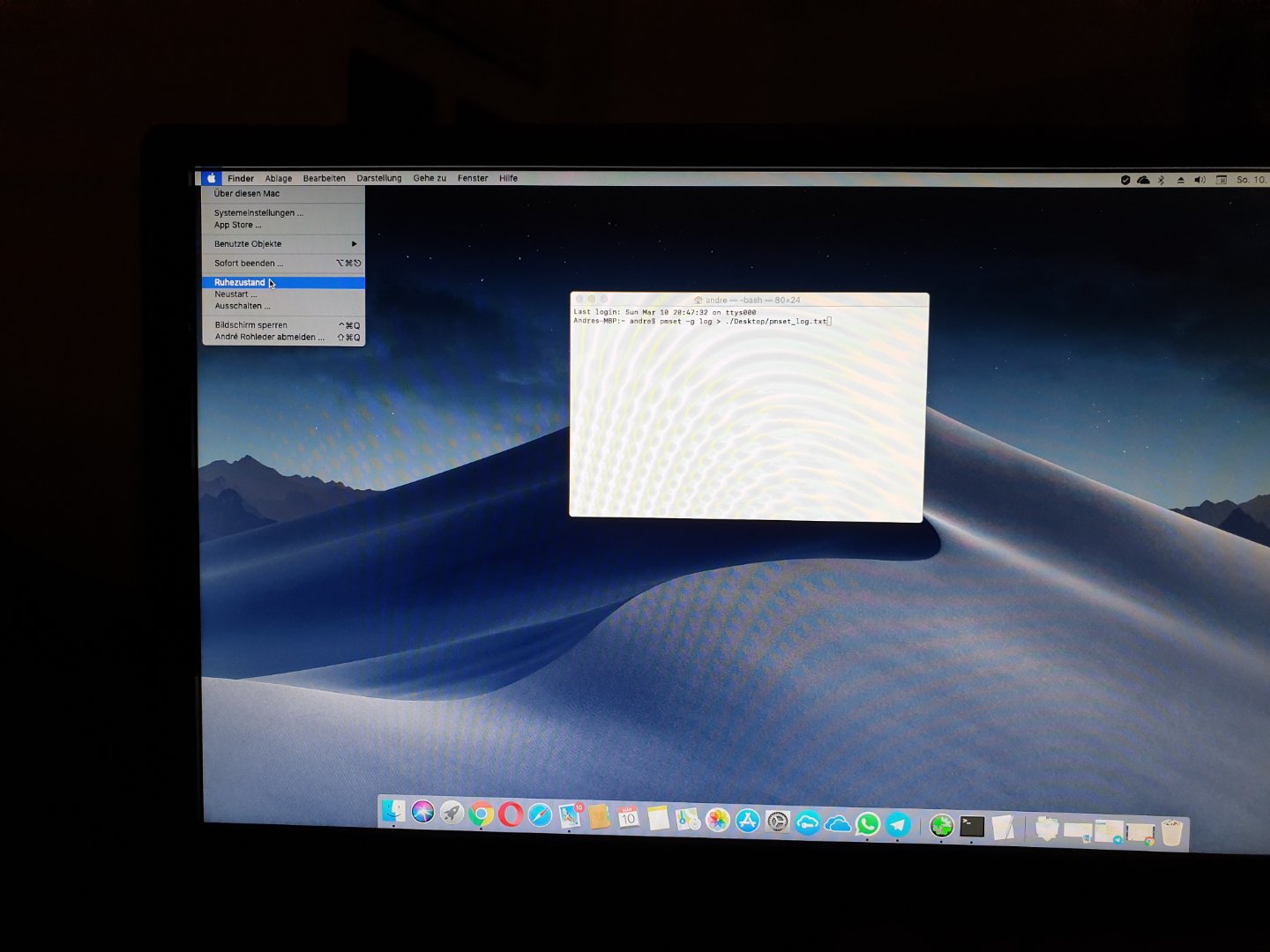

    Nun zum Befehl im Terminal:
    Ich öffne den Terminal, kopiere dort hinein
    pmset -g log > ./Desktop/pmset_log.txt
    und gehe auf Ruhezustand, ist das richtig so? Wenn Ja, dann schaue die Bilder an, bekomme da keine auf dem Desktop, welche ich posten könnte, oder muss ich nach der Eingabe erst Enter drücken und dann in den Ruhezustand gehen?
    EDIT: selbst wenn ich nach der Eingabe im Terminal von
    die Entertaste drücke, ist nach dem erfolglosen Ruhezustand die erstellte pmset_log.txt vom Desktop wieder verschwunden.

  • Ist nun wirklich der letzte Versuch, ich habe den Clover nochmal neu installiert und den CPUFriend Kext nach geladen und die config.plist angepasst, aber das bringt alles nichts.
    Wo finde ich diese Anleitung zwecks der USB Anpassung? Ist da noch etwas in der config.plist falsch? Wenn Ja, was?

    Ich habe nochmal etwas mit dem BIOS gespielt und konnte den Laptop in den Stanby versetzen und auch wieder wecken, jedoch nur, wenn ich im BIOS "USB Interface" von Unlock auf Lock setze.
    Dies hat zur Folge, dass mein Bluetooth, Kartenleser und alle USB Ports nicht mehr funktionieren.
    Wähle ich die Option
    USB Interface = Unlock
    -External Ports = Lock
    -Card Reader = Lock
    dann funktioniert zwar das Bluetooth wieder, der Kartenleser und die USB Ports sind weiter ohne Funktion, aber auch der Standby funktioniert dann nicht mehr.
    Wenn ich also auf Bluetooth, Kartenleser und die USB Ports verzichte, kann ich den Ruhemodus nutzen, aktiviere ich nur Bluetooth, ist es mit dem Ruhemodus schon wieder vorbei.
    Hat jetzt einer einen Tipp was ich wo wie ändern muss?
