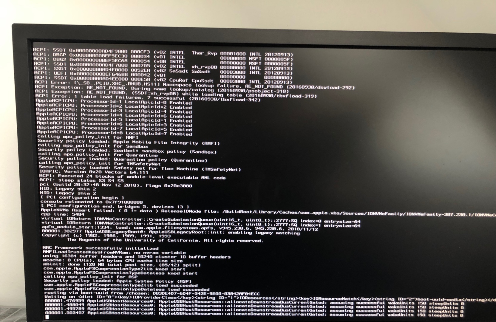

  • Hey,
    ich habe Probleme damit in den MacOS Installer zu kommen, da es immer vorher abbricht... habe gelesen, dass es etwas mit dem USB-Stick zu tun hat, welcher zwischendurch die Verbindung verliert.
    Jedoch haben mich die jeweiligen Threads nicht weitergebracht.
    Hoffe jemand kann mir weiterhelfen
    Gruß KP
  • Laut Spezifikation hat dein Board u.a. einen "ASMedia® USB 3.1 Gen 2 Controller, Schnittstelle Type-A". Der sollte unabhängig von den anderen unter Mojave immer da sein. Stecke da deinen USB-Stick rein.
    Ansonsten benutze unbedingt einen USB2.0-Stick, da diese Schnittstellen zunächst bevorzugt werden und die verbleibenden USB3-Devices nicht alle funktionieren vom Chipsatz-Controller wegen des macOS-eigenen "USB Port Limit" (maxmimal 15 Geräte je Controller).

    Richtig, an deiner Stelle würde ich HighSierra nutzen, wenn du nicht auf die GTX960 verzichten willst!
